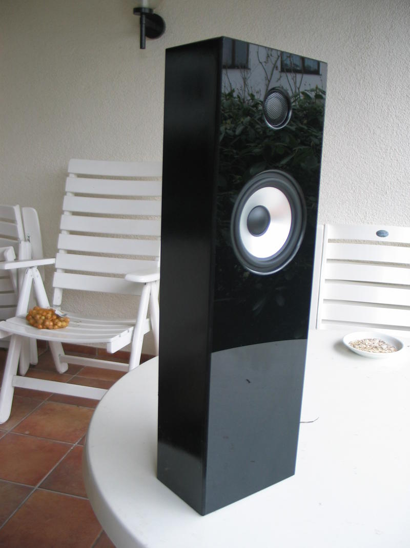

                              Super, bei Corian könntest du die Chassis auch rückseitig montieren, so dass die Schrauben unsichbar sind.
                              so:
