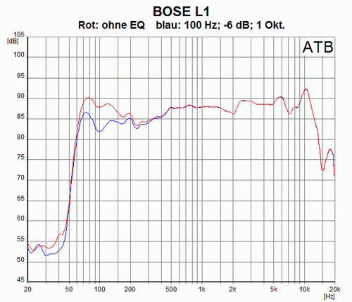

    hier gibt es auch Messungen von Visaton und andere!
    https://forum.visaton.de/forum/allge...ose-l1-compact
    nur zu Info, was die Anordnung wirklich bringt, nämlich nichts im Hochton und der Grundton ist auch bescheiden.
    Klicke auf die Grafik für eine vergrößerte Ansicht  Name: fetch?id=628195.gif Ansichten: 0 Größe: 37,4 KB ID: 693910
    Moin Timo,
    ich finde so eine supertransportable Party-Kompaktbeschallung echt klasse. Zu den Messungen der L1: Im Hochton ist klar: die 2" oder 3" der L1 brechen in destruktive Interferenzen auf, da sie aufgrund des Verhältnisses Durchmesser zu Wellenlänge nicht mehr koppeln.
    Abhilfe könnte ein günstiger Piezo als SHT on top sein. Richtig beschaltet sind die gar nicht so übel.
    Die Grundtonsenke resultiert einerseits aus den kleinen Treiberchen (2" oder 3" ?) zumindest im horzontalen Abstrahlverhalten, könnte aber durchaus auch gewollt sein, denn Partyräume/-keller sind meist akustisch "nass" und das führt oft bei linearem Grundton wenn er nicht gerichtet ist (was horizontal bei diesen kleinen Treiberchen definitiv der Fall ist!!!) zu einem mulmigen Sound. Den Grundton zurücknehmen macht selbst Geithain bei der ME150, welche speziell für karg eingerichtete moderne hallige WoZis entwickelt wurde.

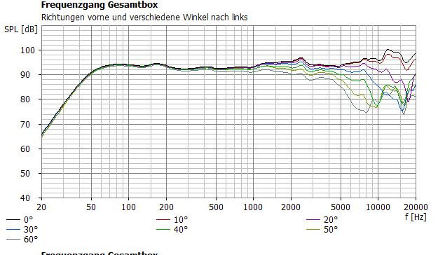

    zunächst mal gibt es bei den B80 schon ein paar Hürden in der Simulation, wie ich den B80 einzeln kenne, macht dieser eine Mittenüberhöhung und einen Höhenanstieg, je nach Schallwandbreite. Auch in der Viereranordnung muss etwas gemacht werden. ich habe dies mal so gelöst:
Name: 4xB80 mit mittenkorrektur und höhenanstieg.JPG
Ansichten: 284
Größe: 54,4 KB
    und dann ist noch interessant wie das Teil unter Winkeln sich verhält, denn in einer Ecke stehend sieht das dann so aus, dass bis 45 Grad die Simulation mir sehr gut gefällt. Gut, ab 30 Grad mit deutlich weniger Hochton, ... Dies ist vermutlich auch der Grund warum die Bose L1 die Treiber so anordnet, ... ich würde es so wie in der Simulation versuchen und dann mit dem Klangregler im Hochton aushelfen.

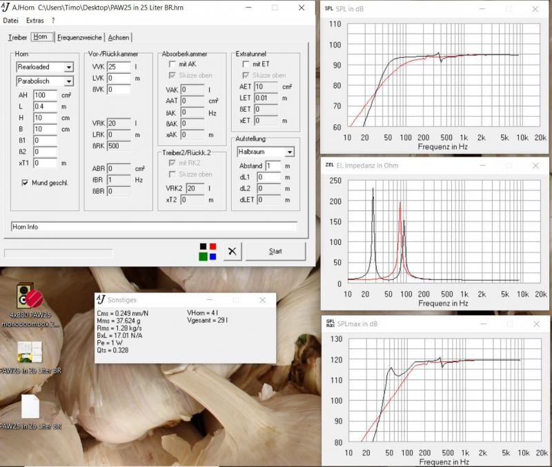

    ganz toll zu sehen was BR im Vergleich zu CB bringt, nämlich wieder eine ganze Menge im Bereich unter 100 Hz

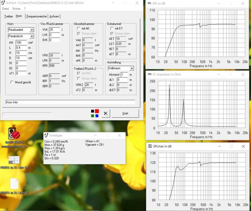

    der PAW25 lässt sich in 25 Liter ganz hervorragend simulieren. So wie ich es wollte, mit hohem Kennschalldruck mit Abstimmung bis runter an die 50 Hz. Mehr muss für diesen Anwendungsfall wirklich nicht abgestimmt werden, ... und eine Oktave tiefer als die Bose L1 und mit dem großen Treiber auch deutlich lauter.
