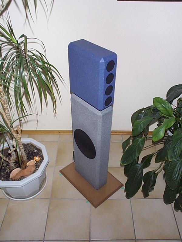

    schon vor gut 8 wochen war ich auf einem 40er geburtstag was eher eine discoparty war und bis tief in die nacht ging, ein freund brachte seine neue errungenschaft mit, eine bose l1 compact, ... der raum war ein probenraum des musikvereins, rund 15 meter auf 30 meter mit nicht allzuhoher decke von rund 2.5m, der raum wurde durch die kleinanlage von bose ordentlich befeuert, zum einen war ich überrascht über deren kompaktheit und zum anderen über den doch nicht ganz so schlechten klang, mehr als ausreichend für diesen anwendungsfall, ...
    bose l1 compact
    mich beschäftigt dieses konzept seither intensiv, schaut selbst mal die bilder, im anhang, ...
    was ich nicht gehört habe war subbass unter rund 50 hz oder leicht höher, was auch etwas schlechter war, die ortung der mitten und die klarheit der stimmen, ... aber für z.b. helene fischer und die poplieder-party selbst war es mehr als ausreichend, ...
    was denkt ihr, nachbauen oder lassen?

    Sind so typische Frauenlautsprecher bzw. welche mit hohem WAF
    Nachgebaut bzw. vorgebaut wurde es ja schon: http://www.lautsprechershop.de/index...twentyfive.htm
    Musste direkt dran denken, als ich die Türmchen hier sah. Nehme an, dass die da auch 8er verbaut haben?
    Wenn man das mit paar FRS8M bauen würde und mit gutem Verstärker ausrüstet, dann solte das genauso gut gehen - nur dass im Gegensatz zu denen da man das als HIfi-Lautsprecher bezeichnen dürfte
    Diese Ausrichtung der irritiert ein wenig...damit wollten die wohl diffusen Klang erzeugen. Gibts dadurch nicht unschöne Interferenzen?

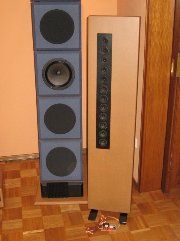

                  Da das Thema "Line" anscheinend immer noch sehr aktuell ist, siehe auch das Bild einer 12er-Line mit 8" Bass aus dem Klang&Ton-Forum (leider keine Details), kurz der Stand bei meinen FRS5X-Lines:
                  - die Lines sitzen jetzt im geschlossenen Gehäuse
                  - es laufen alle FRS5X nach oben durch (vorher nur die mittleren vier)
                  - die Abstimmung wurde an die "Klein-Phi" von KT angelehnt, wobei BoxSim für diese gegenüber der veröffentlichten Messung einen kontinuierlichen Anstieg im Mittelhochton-Bereich zeigt, entsprechend fällt die Simulation meiner Line aus (Novella 6 Ohm)
                  - im ersten Setup waren die Höhen eher etwas zurückhaltend; der Energiefrequenzgang ist jetzt auch wesentlich ausgeglichener
                  - ich versuche es ohne Hochtöner (Timo: wenn mit HT, dann sollte der TW8B genau der richtige dafür sein !)
                  - Pegel kann die Line genug - wer bei Timo´s Treffen war, kann das bestätigen (die Line war elektrisch nach unten nicht begrenzt !!! )...
                  - ansonsten sind im Bassbereich momentan je zwei 10"-er aus Chinesisch-Solingen geplant
                  - versucht werden soll Anordnung im W-Dipol und als URPS (es gibt da eine schöne Anwendung aus HH 7/2006 mit jeweils 12 Litern und Linkwitz-Kompensation)
                  - als Einfach-URPS ist bei 90dB/200W Schluss; bei vieren gehen also 102 dB bei 30 Hz (sind zwar keine 116dB TRP ("Timo-Referenz-Pegel"), aber meinen Nachbarn sollte das reichen!)
                  - falls es nicht reicht, wären auch je Seite 4 Bässe impulskompensiert mit zusammen 48 Litern gut über, unter und hinter der Line in einem recht kompakten "Türmchen" zu verschachteln
                  - beim Dipol gibt es einen interessanten (euphorischen) Leserbrief aus HH 4/2006 wo eine Kombination aus B200 geschlossen und 2x TIW200XS darunter im hochkant gestellten W-Dipol beschrieben wird (Zitat: " .. ich kann es mir kaum besser vorstellen .."). Das reicht mir um ein paar Euro in Spanplatten zu investieren
                  Mehr dazu wenn was läuft ...

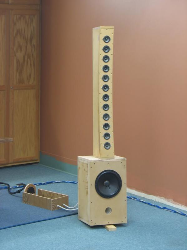

                      Warum hast du die Linie konkav gekrümmt? Das verengt das Abstrahlverhalten vertikal ja noch zusätzlich. Und das ist im Hochton ohne Shading wirklich extrem eng.
                      Ich habe mich vor ein paar Monaten intensiv damit beschäftigt, ein Konzept für einen hochwertigen Linienstrahler zu erstellen und habe einen Prototypen mit Waveguide entwickelt. Die Dokumentation ist hier zu finden.
                      Ich habe das Konzept aber aufgegeben, da es einfach zu teuer und aufwändig gewesen wäre. Und durch die hohe Anzahl an Kanälen (samt DSP) wäre auch die Fehleranfälligkeit recht hoch.
                      Ich verfolge das Ziel der starken Bündelung inzwischen mit einer quasikoaxialen Anordnung. Dadurch wird es auch gleich ein Mehrweger, was wiederum Vorteile gegenüber den Breitbändern in dem Linienstrahler erzeugt (geringe Intermodulation).

                        • 2473
                        Dieses Konstrukt ist nicht von mir - habe ich im KT-Forum gefunden! Wenn ich überhaupt krümmen würde, dann konvex ... Die gerade und breite Kiste im Beitrag davor ist meine Line.
                        Das interessante ist die Idee: 12x FSR5X mit etwas untenrum - genau da will ich hin.
                        Ich habe einige Jahre mit einer Jordan-Line (4x Jordan 50mm Unit + Philips MFB-Bass) gehört und das macht süchtig!
                          Ah ok.

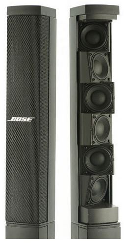

                            • 10991
                            ich verfolge die theorie der lines und deren auswirkung im raum schon eine ganze weile und hatte auch einige positive lichtblicke bei hörtests die mich schon bestärken mal sowas nachzubauen, mir geht es bei diesem thread prinzipiell um die anordnung der treiberlein bei bose:
                            wie im ersten post geschrieben empfand ich die boseteile für diesen anwendungszweck für ausreichend im klang und maxpegel, wie schon mehrmals geschrieben lässt sich sowas im selbstbau durch ein paar wenige euros realisieren.
                            nur beim bass denke ich an den tiw200, einfach weil er ideal für kleine volumnias konzipiert und gedacht ist.
                            • FoLLgoTT
                              • 01.02.2002
                              • 699
                              ...mir geht es bei diesem thread prinzipiell um die anordnung der treiberlein bei bose:
                              Die ist wohl dazu gedacht, horizontal in den Höhen breiter abzustrahlen. Auf der anderen Seite dürften die vielen Ecken und Kanten auch ordentlich Diffraktionen erzeugen. Vorhersagen kann ich das Ergebnis nicht. Müsste man mal simulieren (z.B. in ABEC).
