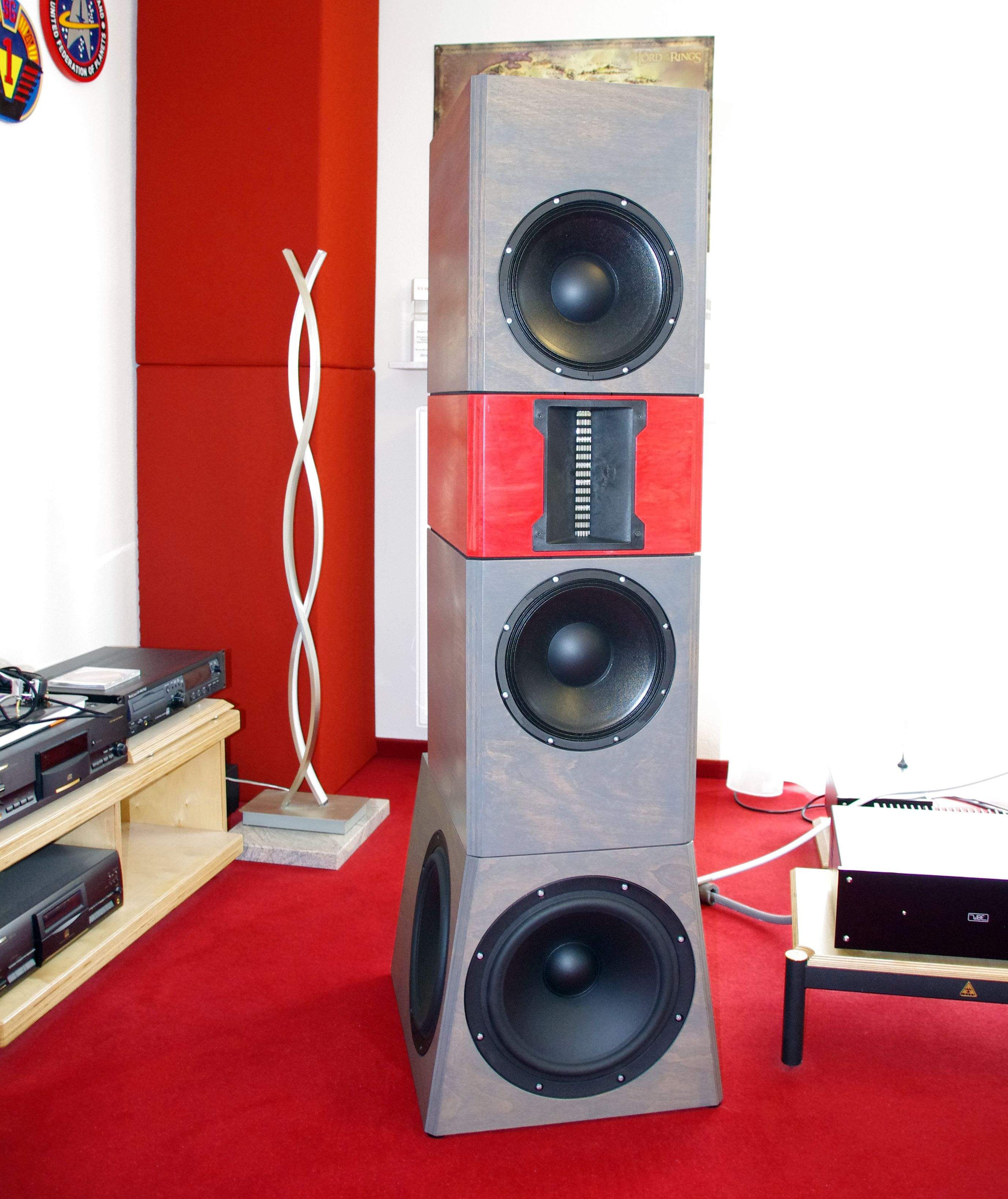

            In meinem HiFi Raum spielt eine ungleich größere Box, die Strassacker/Klang & Ton "High End PA AMT" (https://www.lautsprechershop.de/hifi...end_pa_amt.htm), zwei 26 cm TMT in quasi-D´Appolitto mit einem Mundorf Profi-AMT in der Mitte.
            Als Subwoofer, in Ergänzung zur o.g. High End PA AMT, in Stereo auch wieder als Standfuß-Ersatz, wie jetzt auch hier fürs Schlafzimmer geplant, spielt dort ein je ein 34 cm TT ergänzt um je zwei 34 cm Passivmembranen.
            Das System ist 150 cm hoch (AMT Mittelpunkt auf rd. 95 cm Höhe), Wirkungsgrad 98 dB/1W/1m.
            Da bewegt sich nichts, selbst bei Pegeln klar über 100 dB.

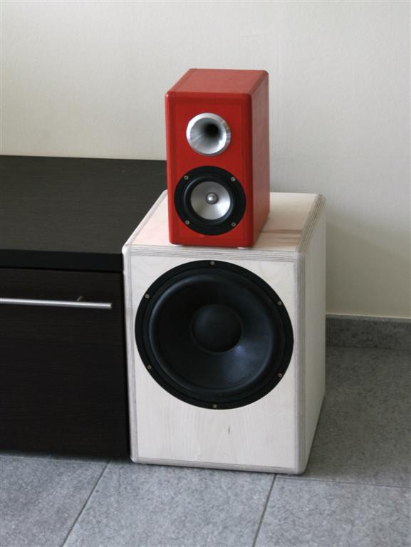

                Zitat von Cossart
                Sieht schön aus, aber…
                … aber das oben angebrachte Chassis überträgt heftige Momente auf das Gehäuse, das sich, wenn es nicht felsenfest auf dem Boden (und nicht etwa auf einem schwimmenden Estrich) festgetackert ist, oben ziemlich kräftig bewegen wird. Ich würde da nix draufstellen wollen.
                Oben auf der Box hätte einfach ein Fach vorgesehen werden müssen, was mit Beton oder einer zugeschnittenen Waschbetonplatte gefüllt wird und Ruhe ist im Karton!

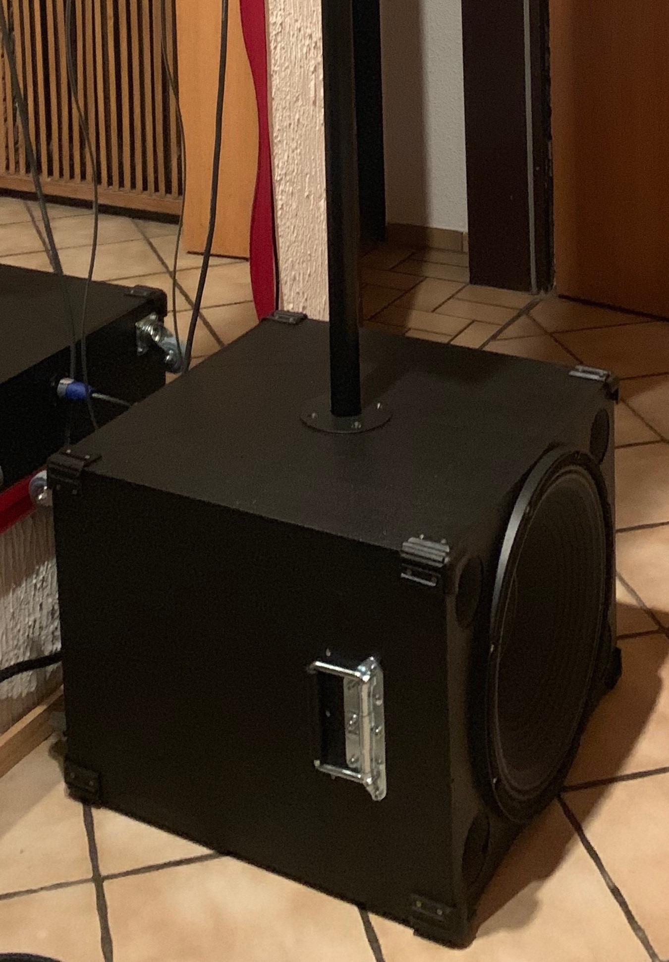

                        Dieses "Wackeln" läßt mir irgendwie keine Ruhe. Wie wackelt denn der Subwoofer? Ich bin gerne bereit zu lernen. Als Versuchsaufbau könnte ich meine großen Partysubwoofer nehmen. Wenn die normal auf dem Boden stehen, wackelt da gar nichts. Die Standfläche ist 45 cm x 50 cm. Die Schallwand ist 40 cm x 50 cm. Das Ganze steht im Betrieb auf Gummifüßen. Treiber ist ein PAW38.
                        Ein Versuchsaufbau wäre dann, diese Subwoofer auf den Kopf zu stellen und sie auf ein Boxenstativ in 1,5 m zu montieren. Welche Bewegung erwarten die Spezialisten? Ich kann das problemlos probieren. Mit welchen Testsignalen?
                        Wir reden hier doch nicht von Vibrationen der Gehäuseoberfläche oder von Tischen, Schränken, Zimmertüren oder Vibrationen der Wände oder des Bodens? Da bewegt sich einiges, aber die Box selbst?

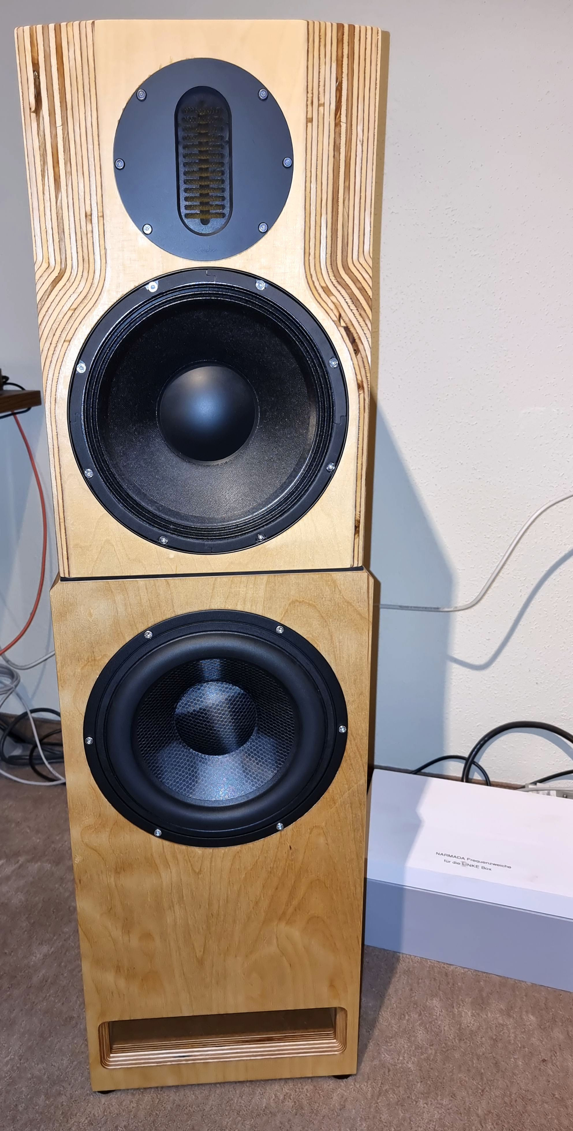

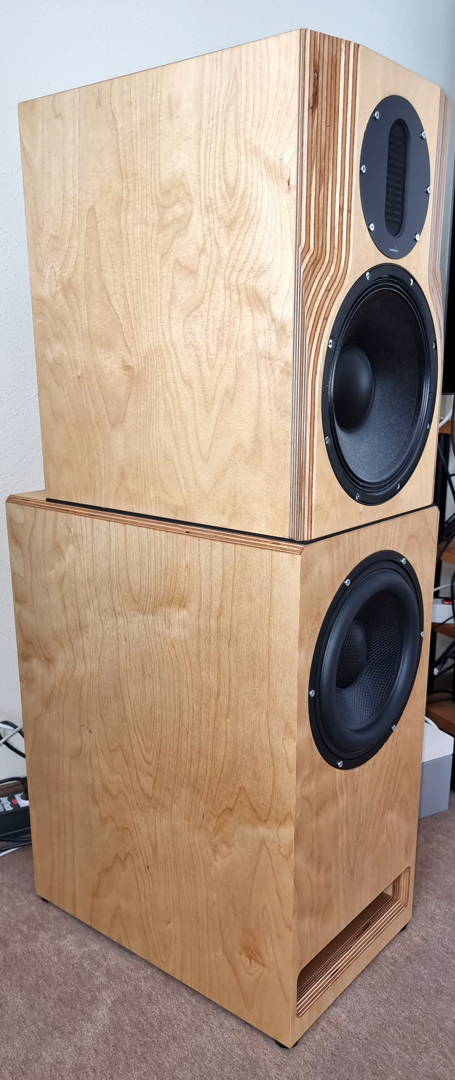

                            Nachdem die fertigen Subwoofer-Leergehäuse abgeholt wurden und die Tieftöner eingebaut wurden, habe ich das Ganze gestern Abend in Betrieb genommen:
                            Der bisherige Mono-Subwoofer wurde entfernt, und die NARMADA steht nun li. und re. statt auf den Stands auf den neuen Subwoofern.
                            Zwischen der NARMADA und dem Subwoofer liegt 3 mm starkes Moosgummi, vollflächig.
                            Anbei zwei erste Bilder, ein Foto der gesamten Anlage kommt noch, das kann aber noch bis zu 3 oder 4 Wochen dauern, da ich noch das bisherige Rack gegen Lovan Einzelracks tauschen möchte (bereits im Bestand, z.Zt. noch anderweitig genutzt), sowie noch eine Änderung in der Anlage/Elektronik kommen wird.
                            Der erste klangliche Eindruck ist sehr positiv, jedoch werde ich mich erst noch an den richtigen Pegel "herantasten" müssen....
                            Schönes Wochenende,
                            Alexander
                            P.S.:
                            Hinsichtlich der hier von Einzelnen befürchteten "Wackelproblematik":
                            Die Subwoofer stehen auf 4 "Alu-Füßen", 30 mm Durchmesser und 10 mm hoch, und ohne den "Gummi-Isolierring"): https://www.dienadel.de/dynavox-midi...te/a-353634733
                            Da wackelt nichts - 0,0 - rein gar nichts.
                            Der "Footprint" ist rd. 32 cm B * 50 cm T, die Masse hoch, der Teppich nicht hochflorig.
                            Weder beim "Kipptest" mit zwei Händen kräftig seitl. oder an der Front drückend, noch bei über 100 dB Pegel (gemessen in 3 m Abstand) mit basslastiger Musik (Sheffield Lab "Drum & Track Record"), bewegt sich das auch nur 1 mm. Wer es nicht glaubt, komme selber hier vorbei....
