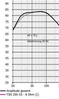

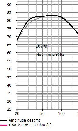

    Mit Boxsim kann man das gut simulieren
    Hier mit 45 und 70 L, beide auf 30 Hz abgestimmt. Tiefpass bei 100 Hz.
    Also nimm 70 Liter.
    Klicke auf die Grafik für eine vergrößerte Ansicht  Name: tiw 250.jpg Ansichten: 0 Größe: 37,2 KB ID: 692961

      Verstehe ich das richtig, dass ich es mit den 45 ltr. und dem 80 mm Rohr in 27 cm Länge genau so gut umsetzen könnte, wie mit der VISATON Empfehlung mit den 70 ltr. netto Volumen und dem 9 cm langen BR15.34?

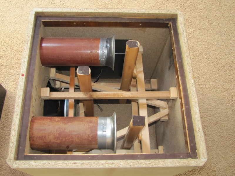

        Mit dem Visaton Vorschlag wird das nix, ein BR 25.50 in voller Länge könnte passen. Es sollten Rohre mit Trompetenöffnungen sein wegen Strömungsgeräuschen. Ist aber graue Theorie, weil der Raum dominiert, das sollte man testen mit variabler Länge oder mehr Rohren. 10 cm und 40 Länge sollte auch gehen. Klicke auf die Grafik für eine vergrößerte Ansicht
Ansichten: 1386
Größe: 143,8 KB
          • 28824
          Folgendes geht:
          1 BR 25.50 (8 cm x 15) ergibt 31 Hz, Maximalpegel 97 dB
          2 BR 25,50 (8 cm x 25)............35..............................105
          Nimm die Version mit 2 Rohren, die kann mehr Pegel und ist bei 40 Hz noch 2 dB lauter, die 30 Hz werden fast identisch erreicht.
          Was der Raum dann macht, ist ungewiss. Aber das kann man ja automatisch korrigieren lassen.

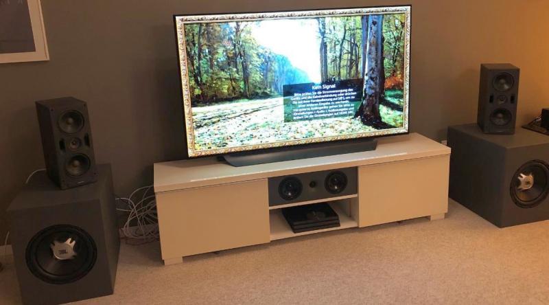

                        Denke an Verstrebungen Wand zu Wand, das bringt viel mehr als aufdoppeln. Je einen Sub unter die Narmadas zu stellen ist perfekt. So habe ich das auch beim Schwiegersohn gemacht.
                        Wie trennst du Sub-Sat?

                              walwal , sind es gto1214 auf dem Bild? Cb? Liter?
