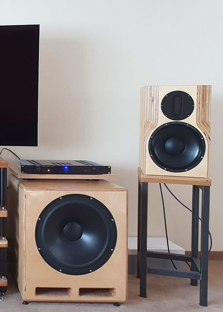

            Bisher nutze ich zur Unterstützung der NARMADA unterhalb von 45 Hz einen Subwoofer (getrennt mit 18 dB/Okt. mit einer WBE Audio Aktivweiche):
            Es ist ein 41 cm Audio Technology Tieftöner, der auf 125 ltr. BR spielt, und nunmehr rd. 20 Jahre alt ist, hier im Bild:

            Ersetzt wird dieser Mono-Subwoofer durch einen Stereo-Subwoofer, der gleichzeitig die bisher als Stands genutzten Barhocker ersetzen wird, somit steht jede NARMADA künftig auf ihrem Subwoofer als "Unterbau".

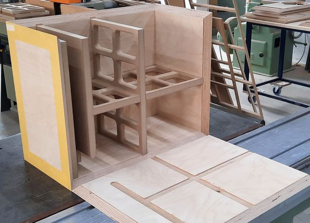

            Die zwei Subwoofer fertigt, wie schon die NARMADA sowie die Subwoofer für meine High-End PA AMT (die im HiFi-Raum spielt), wieder Bernd Dörfler von bd audio engineering, aus Mattsies.
            Und Herr Dörfler wird mir wieder vom Bau der Subwoofer Bilder übersenden, heute hier das 1. Foto (mit Dank an Herrn Dörfler fürs Überlassen der Fotos):
Ansichten: 483
Größe: 84,0 KB
            Ich werde weiter berichten.....
              • 5974
              Nuten statt Lamello, gerundete Kanten in den Versteifungsrahmen, außermittig sitzende Rahmen, alles auf Gehrung.
              Bestell dem Mann beste Grüße, ich bin schwer begeistert.
              Uns viel Freude an den Subs natürlich.

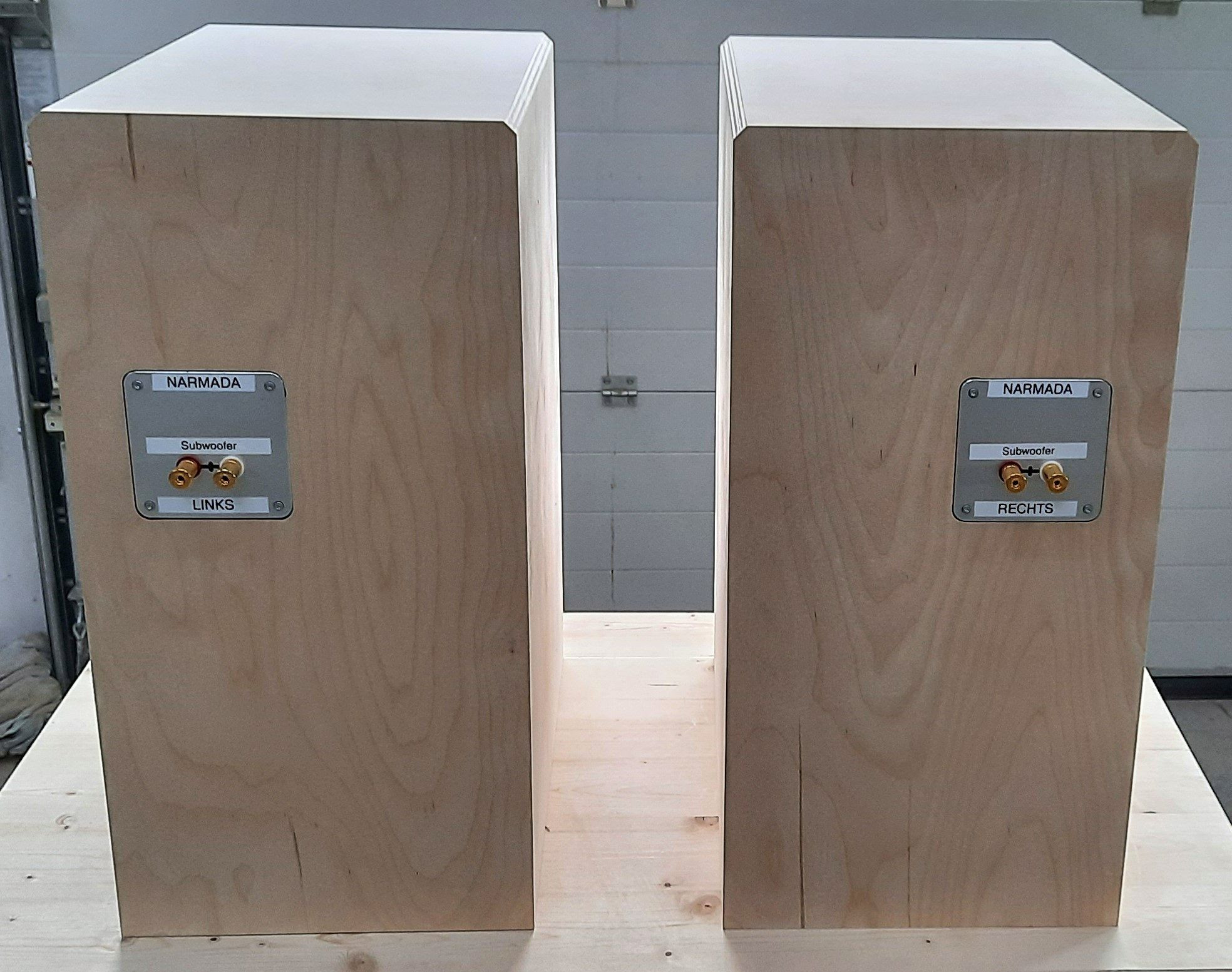

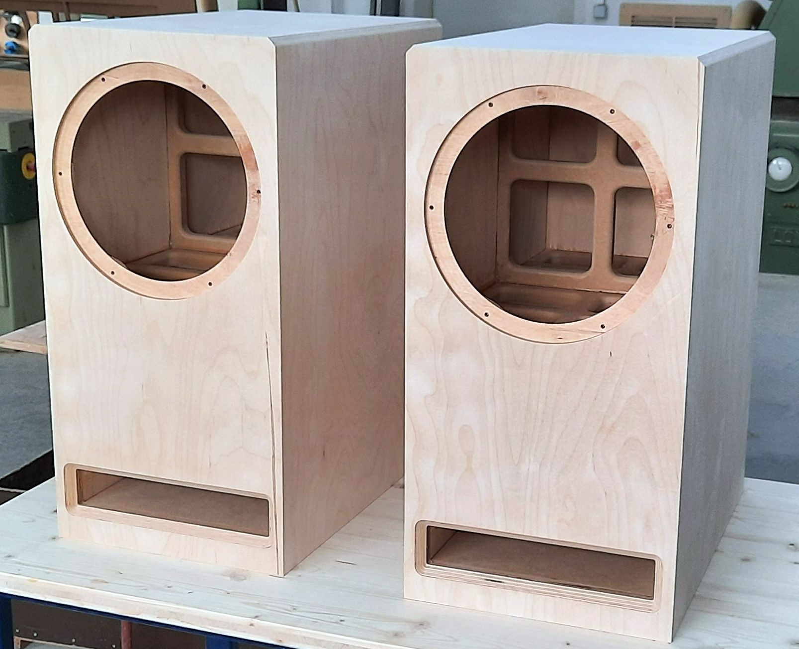

                Und weiter ging es heute:
                Die zwei Subwoofer in der "Rohfassung" sind fertig, jetzt kommt noch das Finish mit High-Solid-Hartöl.
                Mein Dank wieder an Herrn Dörfler für die zwei Bilder "live" aus der Werkstatt.
                Die zwei WBT Terminals mit Montageplatte wurden aus einem Paar rd. 20 Jahre alter 2-Wege-Boxen "recyclet", somit bedurfte es anschlusseitig keiner erneuten Investition (mittlerweile nutze ich an sonsten überwiegend 4 mm Einpressbuchsen).
                Beste Grüße,
                Alexander

                    die handwerkliche Qualität ist super gut, und auch die fachliche Ausführung ist perfekt, ... was mich persönlich stören würde ist das unruhige Furnierbild, mit den sehr dunklen Streifen drin, ... aber, vielleicht gewöhnt man sich mit der Zeit dran, ... insgesamt sehr gute Arbeit!!!

                      Hallo Timo,
                      bin auch gespannt, wie die finale, geölte Version aussehen wird.
                      Und ob dann das Furnierbild für mich individuell passt, oder ob es "zu unruhig" wirkt.
                      Bisher -ich habe so einige Möbel, Racks und Lautsprecher in Birke MPX und Buche MPX- passte es ganz gut, und ganz "ohne Leben" im Furnierbild mag ich es eher nicht, sonst hätte ich zu Ahorn gegriffen (hatte ich früher mal bei einer Box, das war dann schon sehr ruhig....).
                      Werde berichten und auch ein paar Fotos machen, wenn es hier im Schlafzimmer als Ensemble dann steht.

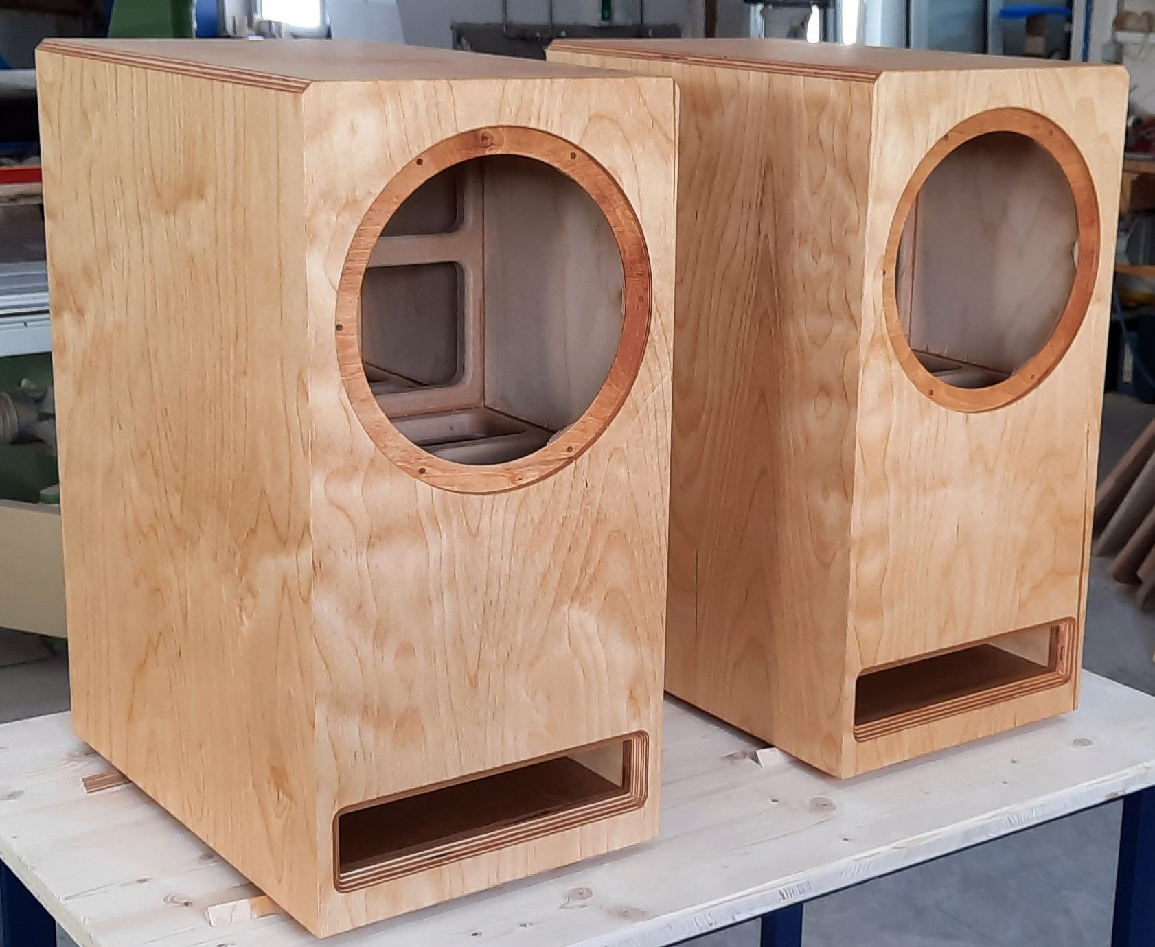

                          So, das Subwooferpaar ist fertig geworden.
                          Heute wurde das High-Solid-Hartöl aufgetragen, und jetzt trocknet es ein paar Tage.
                          Mein Dank geht auch heute wieder an Bernd Dörfler für das Überlassen des Fotos - und ich freue mich, das Subwooferpaar "live" zu sehen.
                          Unmittelbar nach Abholung des Subwooferpaares werde ich hier zuhause das Visaton Tieftonchassis TIW250xs einbauen, und dann die Subwoofer an ihren Platz anstelle der bisherigen Stands stellen.
                          Zur Isolation/Entkopplung zwischen Subwoofer und "Satellit" kommt vollflächig eine Lage 3 mm starkes Moosgummi.
                          Ich denke, dass ich Anfang nächster Woche mal ein Foto des Gesamt-Setups dieser Schlafzimmeranlage dann werde posten können.
