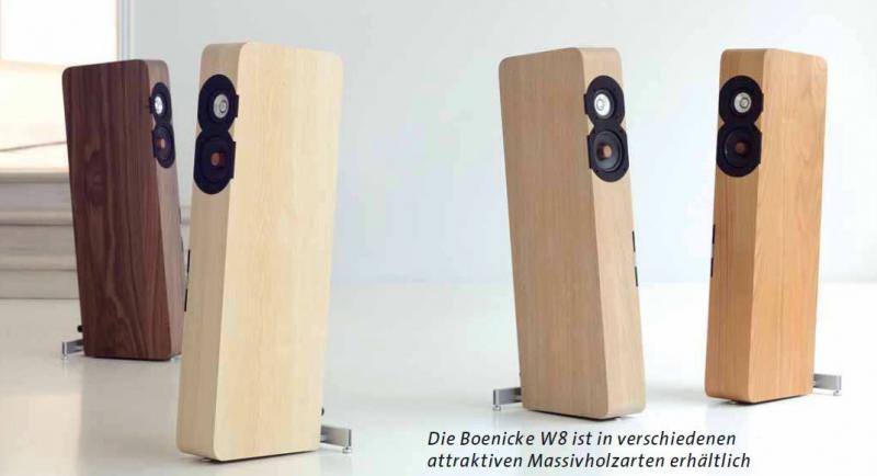

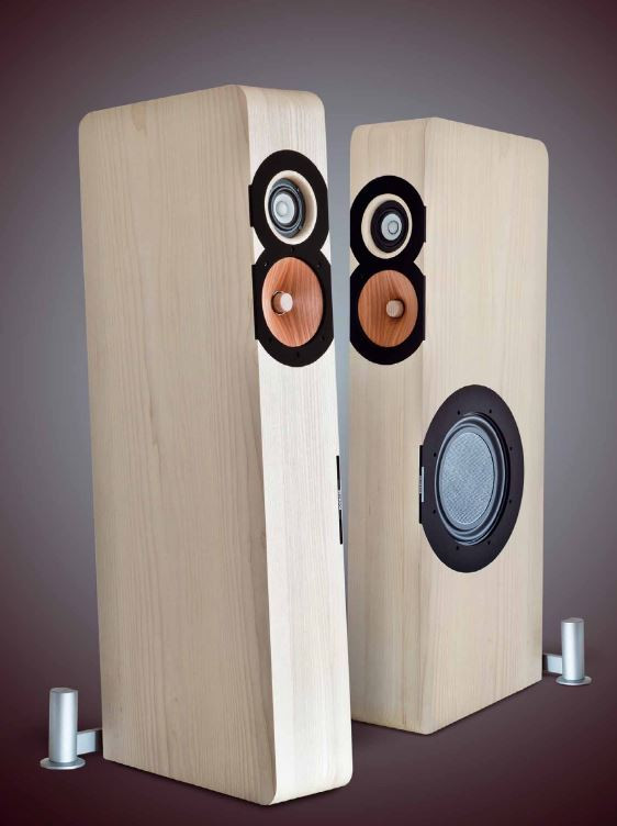

    dann hat mich Boenicke Audio mit seinem Design angefixt:
    Klicke auf die Grafik für eine vergrößerte Ansicht  Name: Boenicke Audio W8.JPG Ansichten: 0 Größe: 28,5 KB ID: 687065
    Klicke auf die Grafik für eine vergrößerte Ansicht  Name: Boenicke Audio W11.JPG Ansichten: 0 Größe: 62,9 KB ID: 687066
    Wenn ich mal wieder Holz herbekomme wird das sicher auch gebaut werden, ...
    Absolut offen bin ich bei der Elektronik, entweder mache ich eine 2.2 Lösung (aktiv) oder
    eine 2.1 Lösung mit den kleinen 2.1 Verstärkerlein, so ist auch die Simulation ausgelegt.
    Im Falle der 2.2 Lösung fallen natürlich einige Weichenbauteile weg.
    Was denkt Ihr?

    Hallo Timo,
    hübsches Design, sieht für mich sehr ähnlich aus wie deine Stellas oder die Topas G20SC BR (abgesehen von den runden Kanten). Die Idee den G20SC mit dem B100 zu verheiraten hattest du bei der Topas G20SC BR schon angesprochen, klingt für mich nach deiner B100-Aria mit Bass in einem hübschen Gehäuse.
    Aber wenn schon so ein Standgehäuse, dann würde ich die TIWs in die Gehäuse integrieren für 2.2. Der Platz für den Bass ist in den Gehäusen vorhanden, da würde ich diesen nutzen, statt einen separaten Subwoofer zu den Standboxen als 2.1 zu stellen. 2.1 klingt für mich sinnvoller für ein System aus Aria + Sub.

      du hast vollkommen Recht:
      ich habe die Lösung 2.2, also den Sub im jeweiligen Stand-Gehäuse soeben auch nochmals aktiv simuliert, ... sieht meiner Meinung nach richtig gut aus: Simulation!
      Ich finde das Design der Boenicke W8 und W11, gerade in Bezug auf die großen Radien und die leicht nach hinten geneigte Box, sehr geil.
      Es ist leider nicht genug Innenvolumen da, ich muss wohl den TIW200 in ein kleiners geschlossenes Volumen verbauen.
      Ich habe optisch gefallen an den schmalen Topas gefunden. Der GF250 Doppelsub steht nur da, weil der Bass der Topas mir deutlich zu schwach ist, und die Topas ist eh für eine andere Ecke im großen Raum gedacht mit deutlich anderem Anwendungsbereich. Die hier disktutierte Box "was braucht man mehr" ist für das Wohnzimmer im Hauptbereich gedacht. 90 Prozent TV und 10 Prozent Musik, und da hauptsächlich Jazz und moderner Pop, ... das was mir halt gut gefällt. Deswegen kann ich auf eine extrem tiefe Abstimmung verzichten, aber laute Basschläge hätte ich schon gerne, und auch ab und zu etwas lauter. Die jetzige Version mit dem kleinen Chinateil und den Topas ist mir deutlich zu leise.
      Jetzt muss ich mir nur noch Gedanken machen ob ich die TI100 oder die B100 nehme. Rein aus der Simulation sieht der B100 etwas besser aus, in der Realität gefällt mir der TI100 etwas besser, da etwas klarer im Mittelton. Und die Elektronik, sprich die Miniaturisierung, ist noch zu lösen.

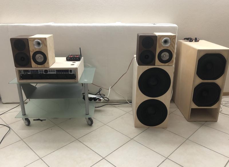

        aktuell im Musikkeller spielen verschiedene 2.1 Systeme
Ansichten: 2626
Größe: 44,1 KB
        zunächst einmal habe ich den Maximalpegelvergleich zwischen dem tief (33Hz) abgestimmten TIW250 Doppelsub mit dem etwas höher (42Hz) abgestimmten GF250 Doppelsub gemacht. Rein von der Lautstärke gewinnt der GF250 Doppelsub, und man kann ihn durch seine kleinere Form deutlich besser transportieren. Bei 98 Prozent von Musiktiteln merke ich im untersten Tiefton keine Unterschiede, es ist sogar so, dass die Basschläge beim GF250 deutlich präziser kommen. Bei Yello gibt es zwei Stücke wo man erahnt, dass da unten noch etwas mehr kommt, da ist der TIW250-Doppelsub wieder Sieger. Der GF250 ist also extrem gut und laut geworden, dies aber nur nebenbei.
        Es soll um den Vergleich gehen zwischen dem TI100 und dem B100: Der B100 in der kleinen Aria B100, die Dunkle, hat ganz leichte Vorteile im Kennschalldruck, geht aber durch seine geschlossene Bauweise nicht sehr tief. Die Aria B100 geht in Fullrange absolut nicht, der Sinkflug zum Bass hin beginnt ab 150 Hz, ab da sollte ein Sub unterstützen. Der Ti100 in der Aria TL, die Helle, ist etwas anders abgestimmt, er funktioniert deutlich tiefer, da er in BR analog aller Ariavarianten bis hinab zur magischen 65 Hz abgestimmt ist, was die Aria TL befähigt auch übliche Trennungen bei 80 Hz mitzugehen. Was aber meiner Meinung nach im hohen Pegel nicht funktioniert. Vor Jahren hatte ich mal einen TI100 geschrottet, weil er über 10 min einige male irgendwo mechanisch anschlug und so beschädigt wurde, dies zeigte sich danach durch ein Kratzen beim normalen Musikhören. Seit der Zeit trenne ich auch die Aria TL bei 150 Hz oder leicht höher. Diese Änderung der Trennfrequenz erhöht den maximal möglichen Pegel um locker plus 10 dB, und reduziert den Klirr ganz enorm. Das Verschließen des BR-Kanals macht bei der Aria TL somit fast wieder Sinn. Aber nur wenn deutlich über 150 Hz getrennt wird. Nun könnte man den TI100 auch so abstimmen, dass er wie bei der Aria B100 etwas mehr Kennschalldruck hat, die ist hier allerdings nicht so.
        Trotz des niedrigeren Kennschalldruckes der Aria TL spielt sie deutlich präsiser, und auch klarer im Stimmenbereich bei kleinen Besetzungen. Bis 90/95 dB in drei Meter Entfernung höre ich keinen Untersched, der Unterschied spielt sich erst bei sehr hohen Pegeln aus. !!!Große Vorsicht bei solchen Pegeln!!! ich habe gestern im Keller noch etwas lauter gehört und heute mit Maximalpegel. Das hält das Gehör nicht lange durch, deswegen soll die obige Box heißen: "was braucht man mehr"
        Eine große Überraschung ist der obere Hochton bei der Aria B100, die G20Sc spielt auch noch sehr laut mit, Voraussetzung ist die hohe Trennung zum TMT. Das Hochtonhorn der Aria TL kann trotzdem einiges besser.
        bei diesen richtig hohen Pegeln taugt also die Kombination aus TI100 und G20 sehr gut, bleibt man 10 dB unterhalb des Maxpegels taugt auch der B100. Der Breitbänder wird zunehmens "kratziger" im oberen Mittelton zum maximalen Pegel hin. Ein kleiner Ausflug zum AL130, den ich in der VIB130CB hatte, der einen ählichen Maximalpegel schafft, allerdings hatte ich auch hier zwei mal das Thema, dass die Zuführungs-Litzen gegen die Membranen schlugen, und dies ist beim TI100 und auch beim B100 konstruktiv anscheindend besser gelöst. Dies ist der Grund warum ICH die AL130 nicht mehr einsetze. Vom Klirr sind die natürlich ungefähr auf Niveau des TI100.
        Zur Gesamtkonzeption der "was braucht man mehr":
        ich möchte möglichst kompakt bleiben, analog der Boenicke W8, etwas unter 20 Liter insgesamt. Was mich dazu zwingt den TIW200 zu nehmen, vielleicht sogar in CB. Somit fahre ich bei der neuen Konzeption 10 dB unter dieser Keller-Variante aus GF250BR-Doppelsub und den beiden Aria-Varianten. Sprich, bis zum Maxpegel des TIW200 in CB taugt auch locker der B100, der auch deutlich günstiger ist. Würde ich jetzt eine Boenicke W11 mit großerem und damit lauterem Bass planen würde ich ganz klar den TI100 nehmen, so, mit kleinerem Bass wäre dies allerdings rausgeschmissenes Geld.
        Die Besetzung steht somit fest: TIW200 in CB, B100 in CB und der G20SC, passive Filterung im Mittel-/hochton und aktive Filterung im Grundton.

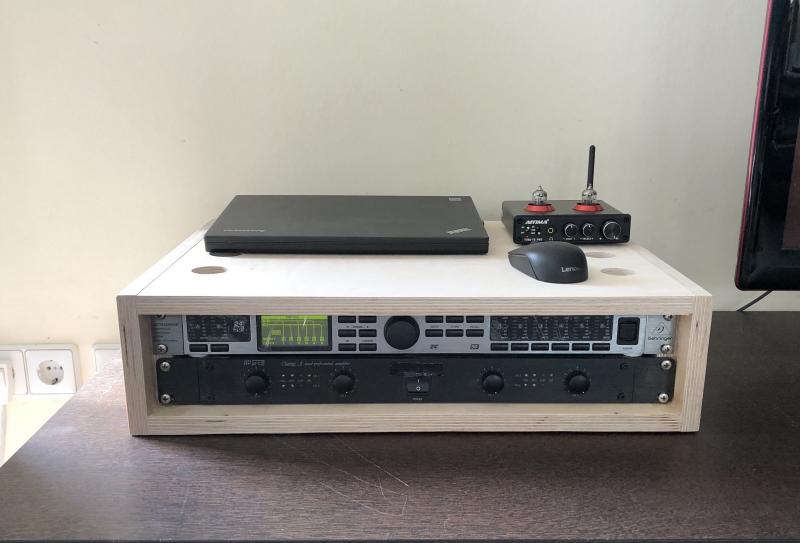

                passiv oder aktiv? Wenn Aktiv, dann welchen sechsfachverstärker? Welchen DSP? Oder
                doch besser halbaktiv, mit apart Vierfachverstärker? Oder ...
                das Design ist hier heilig, sprich seitenbass ist gesetzt. B100 oberster Treiber und drunter das Hörnchen.
                werde im nächsten Schritt mal einige halbaktive Simulationen machen.
                vielleicht auch mit antimode 2.0 in Kombi
