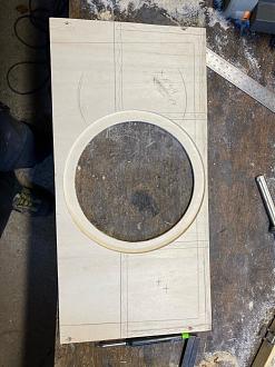

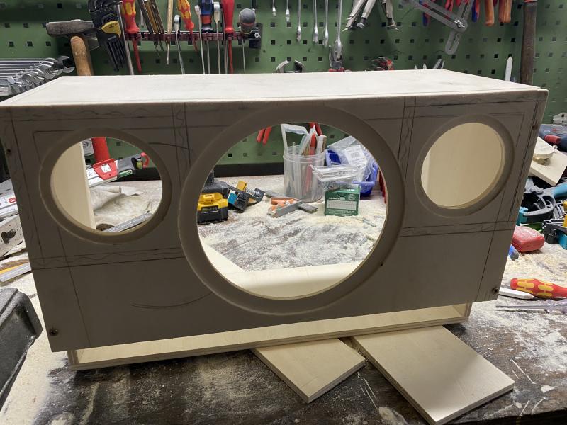

    Hab noch ein Problem - vielleicht hat da wer eine Lösung weil ich stehe auf dem Schlauch!
Ansichten: 403
Größe: 135,6 KB
    Das Loch und die Vertiefung für den Subwoofer hab ich ja mit der Oberfräse ganz gut hinbekommen.
    Nur für die B80 geht das nicht mit der Oberfräse - mit dem Fräszirkel kann ich einen so kleinen Durchmesser machen - ich zumindest...
    vielleicht kann mir wer weiterhelfen.
    danke LG
      Gute Frage
      Eine Idee, die Deine handwerklichen Fähigkeiten herausfordert : Du zeichnest den äusseren Umfang der B80 auf (105mm), ermittelst und markierst den Mittelpunkt (Loch bohren) und fräst freihändig und mit ruhiger Hand um den Bereich weg, wo der B80 eingelassen werden soll. (3,5 - 4,0 mm tief)
      Dann nimmst Du eine Lochsäge, und sägst damit den Ausschnitt für das Chassis... 90mm passt und gibt es im Set...
      Und : es kommt ja Bespannstoff davor!

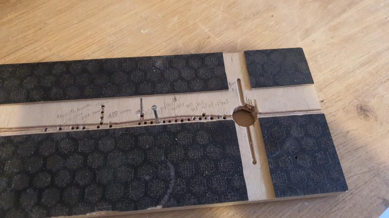

        • 10033
        Ich wollte es gerade schreiben. Mach es wie Jörn es vorschlagt.
        oder mache dir einen festen aber einfachen fräszirkel. Einfach ein Brett drunter und die Mittelpunkte anzeichnen.
        @Klaus: zeig mal ein Bild von deinem fräszirkel.
          • 10033
          Hab’s gefunden.
          geil gemacht

          • blindrabbit
            • 02.12.2019
            • 586
            Wenn Du ne Kopierhülse hast gibt sowas nen nahezu perfekten Fräszirkel ab. Damit gehen auch Minidurchmesser. Hab bisher alles damit gemacht, hat auch entsprechend Schaden genommen, ist aber leicht herzustellen.

              hmm bekommst du da so kleine Durchmesser wie für den B80 hin?
              hab jetzt ein wenig im internet geguckt - jetzt wüsste ich zwar wie es gehen würde aber mal schauen ob ich was passendes finde weil die oberfräse ist auch von meinem opa :-) also schon ganz schön alt :-)
              naja und sonst muss ich es halt selber basteln :-( das haltet wieder auf

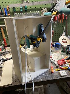

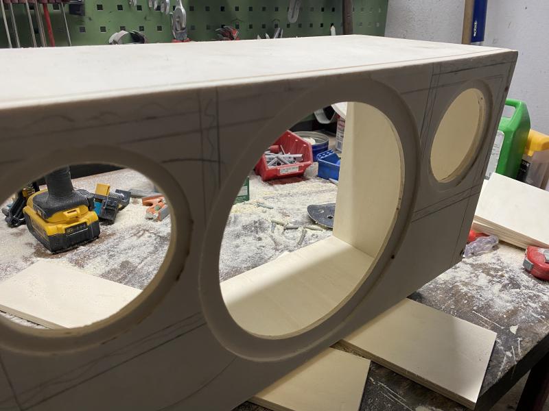

                  Sodala wieder kurzes Update heute die Versenkungen und Löcher für die kleinen B80 Lautsprecher gefräst - nach einiger Tüftelei und Probeläufen dann doch selber hinbekommen
Ansichten: 371
Größe: 59,5 KB
Ansichten: 318
Größe: 78,3 KB

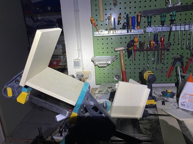

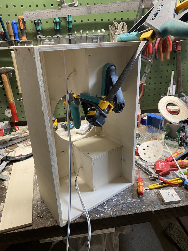

                  und dann noch mit dem Leimen der Boxen in den Boxen für die B80 begonnen
Ansichten: 329
Größe: 67,6 KB

                    Man(n) wächst mit seinen Aufgaben. Das sieht doch sehr ordentlich aus.

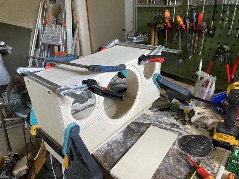

                      ein kleines Update

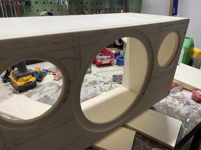

Ansichten: 268
Größe: 136,7 KB
                        so wieder mal dazu gekommen - leider muss ich jetzt dann zu meinen Schwiegereltern aber ich gehe davon aus das ich dieses Wochenende den ersten Soundcheck machen kann auch wenn dann noch viel Arbeit mit dem Gehäuse kommt.

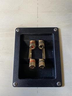

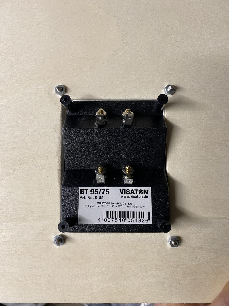

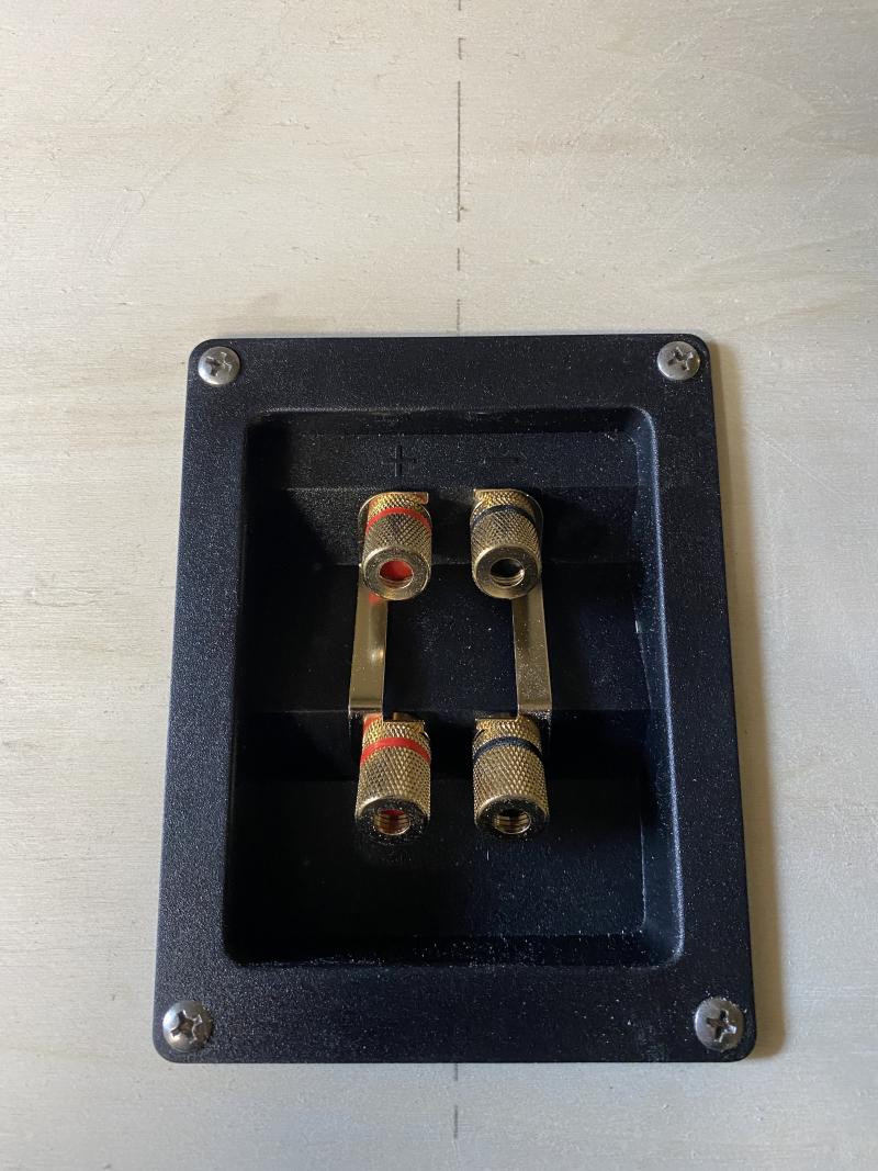

                          kann mir jemand helfen - wie muss ich denn dann den Lautsprecher anhängen bzw löten? Hab mir da ein anschlusspanel gekauft für 4 Abschlüsse - da ist so ein Bügel dabei - den werd ich wahrscheinlich eh verwenden müssen oder?
                          danke Lg

                            Die Kabel aus den kleinen Gehäuse für die B80 soll ich die am Gehäuse schön verlegen und ankleben oder ist das eh egal wenn die Kiste zu ist und die im Raum irgendwie herum(f)liegen?
                              Hallo Jagsi,
                              mit den Abschlüssen kann ich dir so nicht weiterhelfen, da müsste ich die Teile vor mir liegen haben...
                              !Leitungen in den kleinen Gehäusen werden eigentlich durch das Dämpfungsmaterial fixiert.
                              wichtig ist nur, dass die Durchführung ins große Gehäuse richtig dicht ist.

                                Hmm na hoffe das mir das noch jemand bis morgen sagen kann wie ich das anschließe - ich denke ja je + und - von beiden schwingspulen zusammen weil ich ja nur einen Anschluss für sub habe auch dem Verstärker….
