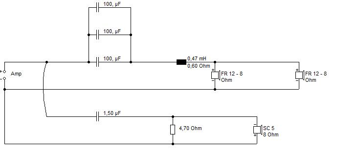

    Vielen Dank. Gibt es einen Unterschied zwischen 3 x 100 uf und 300 uf ?
      • 4508
      Es gibt für elektronische Bauteile Normwerte. so genannte "E"-Reihen.
      Standard ist E12, d.h. 12 Werte pro Dekade.
      da gibt es zwar den Wert 1 (10, 100, 1000 etc) abernicht 3 (30, 300 ...)
      Der nächste Wert wären 330 µF, aber prinzipiell hat es Vorteile - gerade bei Elkos, sie aus vielen kleinen Werten zusammenzuschalten ( parallelschaltung), weil sich dadurch die Verluste verringern.

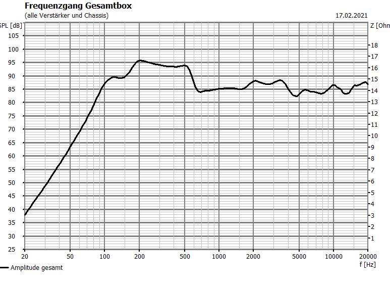

            Hallo in die Runde!
            Ich häng mich da auch mal rein.
            Ich habe auch mal in BOXSIM das Projekt zu simulieren versucht. Ich komme da nicht auf walwals Frequenzgang. Bei 200 Hz gibt es eine fiese Überhöhung und unterhalb geht es erwartungsgemäß in den Keller.
            Das gesamte Gehäuse hat ja nur 3l geschlossen. Beugung an den Kanten dürfte es dafür praktisch nicht geben, da das Ganze ja auf der Wand hängt.
            Wäre es eine Idee, da ja hier das ursprüngliche Gehäuse nochmal verkleinert wurde und noch flacher werden soll, eine Art akustischen Fliesswiderstand zu realisieren, indem man die Leisten aussen an zwei Seiten für 20 cm unterbricht und das Innenvolumen ansonsten sehr stark dämmt? Ich habe das mal testweise als Bassreflex mit Abstimmung auf ca 100 Hz probiert. Gibt zwar nich mehr Bass,aber der Huckel wird flacher
            Zu den Kondensatoren: Die 100uF könnten ja einfach dadurch entstanden sein, daß man MKT-A aus dem Visaton-Sortiment verwenden wollte. Grosse Änderungen egeben sich nicht, ob nun 220uF, 3x100uF oder 330uF verwendet werden.

              Gute frage, was Jürgen da gemacht hat...
              Er hat ja leider die Boxsim-Datei nicht gezeigt....
              Edit : genauer nachgesehen, rechts hat er 2 FR12 4 OHM in Reihe geschaltet...
              Ob er die Weiche verändert hat, weiss ich nicht....
              Aber Du hast einen Fehler in Deiner Weiche, der Widerstand im HT-Zweig ist anders als bei Jürgens simu...
              Nochmal Edit : ich behaupte mal, da wurde ein Sperr - bzw saugkreis unterschlagen im Basszweig, so sieht es irgendwie aus...

                  Die Weiche ist doch hier
                  zu sehen, 2 parallele FR 12-8, und den Vorwiderstand weg. Impedanz mindestens 4 Ohm
                  Da die Simu mit dem auf die Wand "geklatschten" Gehäuse nicht geht, habe ich mich am Original orientiert und versucht, diesem nahe zu kommen.
                  Die Weichenschaltung des Originals ist hier
                  zu finden.

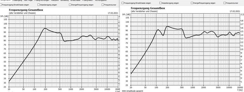

                  Und meine Datei:
                    • 4508
                    zu finden.
                    Und meine Datei:

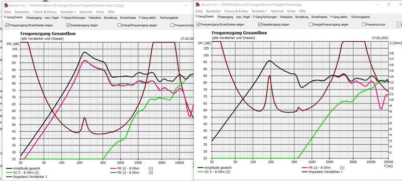

                    Hallo Jürgen, das geht mMn nicht; wenn 2 Chassis auf 1 Gehäuse arbeiten, einem Chassis das gesammte Volumen zu geben, und dem anderen "Gehäuse intregiert" zu setzen...
                    mMn bekommt dann jedes Chassis 1/2 Volumen!
                    Und wenn du dann jeden Chassis 2,5 l zur Verfügung stellst - oder 1,5, wie oslosl sagt, gann kommt da etwas andes raus, etwas, das mehr Ähnlichkeit mit dem Bauvorschlag von Visaton hat, siehe hier

                      Also,
                      die Originsal-Portrait hat genau 1 FR12, nicht 2, wie es oslosl macht..
                      Wenn er dann noch das Volumen verkleinert, kann das gar nicht mehr passen!
                      Irgendwer hat dann einfach den 2ten FR12 ohne Gehäuse dazugebastelt, wohl auch oslosl.
                      Danach hat niemand mehr - ich auch nicht - weiter geguckt, was da schief läuft...
                      Alle Simus waren also fürs WC.....
                        • 29084
                        Soo schlimm war das nicht, da hatte ich ein/zwi mal nicht auf enter gedrückt.
                        Links mit 2 FR rechts Original
                          • 4508
                          Zitat von walwal
                          So kannst du es machen:
                          Links das Original, rechts mit 2 FR 12 4 Ohm in Reihe
                          Besser mit 2 FR 12 8 Ohm parallel
                          Ich erkenn da einen Unterschied, zu dem zuerst geposteten Bild rechts...

                            Soll ich also Änderungen vornehmen ?
                              • 4508
                              Ja
                              Ds Konzept überdenken!
                              2 FR12 in dem kleinen Volumen sind Mist!
                              Ein FR12 in der originalen Protrait ist schon hart an der Grenze...Sinnvoll wäre es, das Gehäuse größer zu machen, nicht kleiner....
