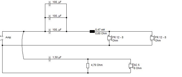

              Tipp: Nimm die Originalweiche, aber schalte 2 FR12 4 Ohm in Reihe und verkleinere den Widerstand im Hochtonzweig, so musst du nicht von vorne anfangen.

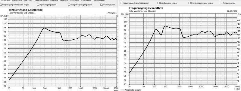

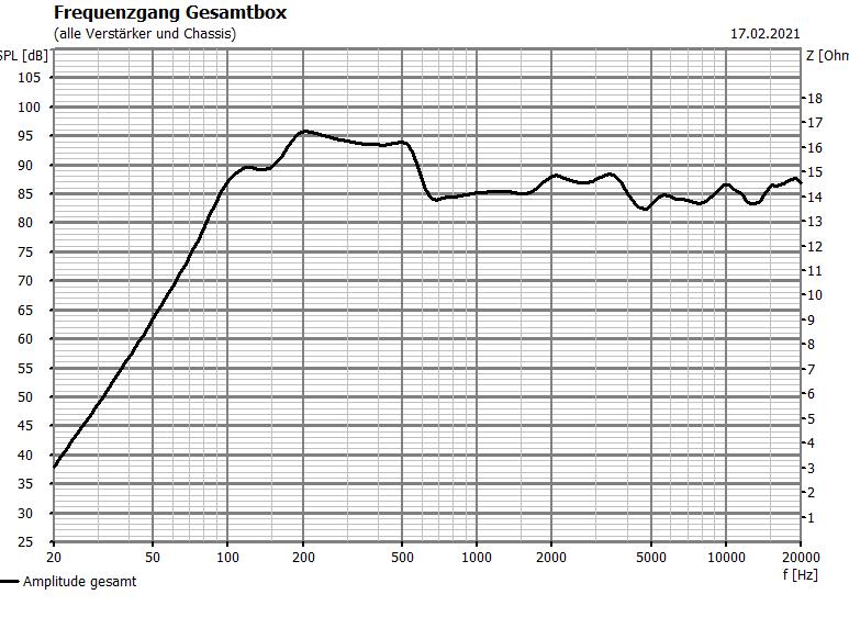

                  So kannst du es machen:
                  Links das Original, rechts mit 2 FR 12 4 Ohm in Reihe
                  Besser mit 2 FR 12 8 Ohm parallel

                    2 FR 12 4 Ohm in Reihe is etwas besser ?
                      • 28847
                      Nein, s.oben
                      Parallel ist gleichmäßiger im Frequenzgang. Die P. mit 2 FR 12 hat mehr Pegel und mehr Grundton. Ohne Anspruch auf Hi-End (wie das Original). Du musst sie aber auf Ohrenhöhe montieren, weil sie gerichtet abstrahlt.

                        2 FR 12 8 Ohm in Parallel is etwas besser ?
                          • 28847
                          Ja. Generell ist eine Parallelschaltung besser.

                            Was ist der beste Weg, um die kleinen FR 12 vor Überlastung zu schützen?
                            Zuletzt geändert von oslosl; 17.02.2021, 11:48.
                              ich klinke mich mal hier ein; der Schutz für die FR12 besteht in den Kodensatoren, die ganz am Anfang der Tieftonschaltung sind ( die 3x 100µF parallel)
                              Ansonsten geht es nur noch, in dem Du elektronisch den Frequenzgang begrenzt, also vor dem Verstärker.
                              Wie gesagt, der Schutz ist schon eingebaut
