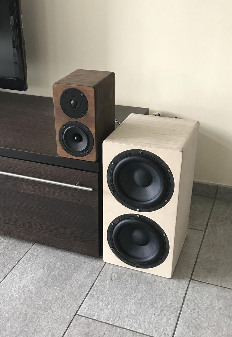

ARIA modifiziert mit B100G20SC incl TIW200 in BR, Elektronik ist noch offen
    • 10966
    ja, vermutlich wird der doppelsub geschlossen, das entscheide ich morgen:
      • 10966

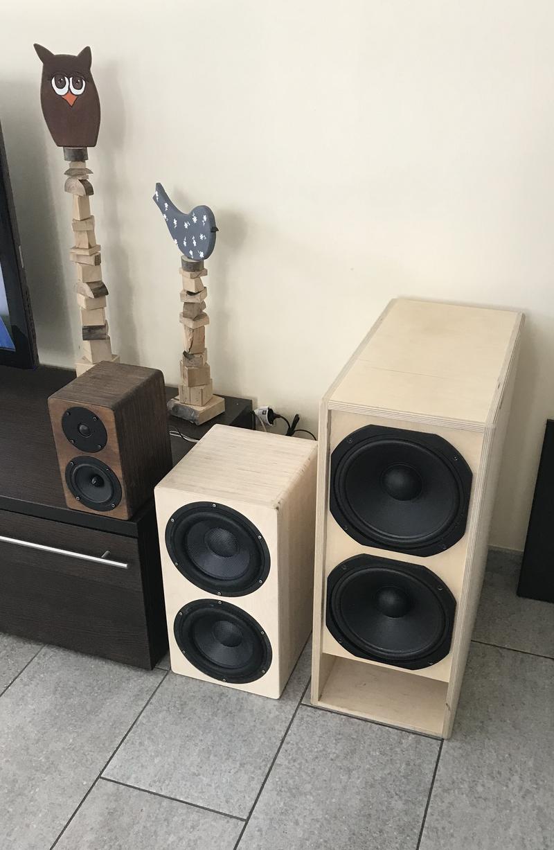

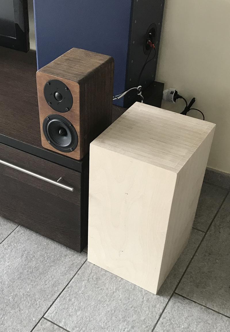

      25-Liter-Gehäuse im Rohzustand
        • 10966

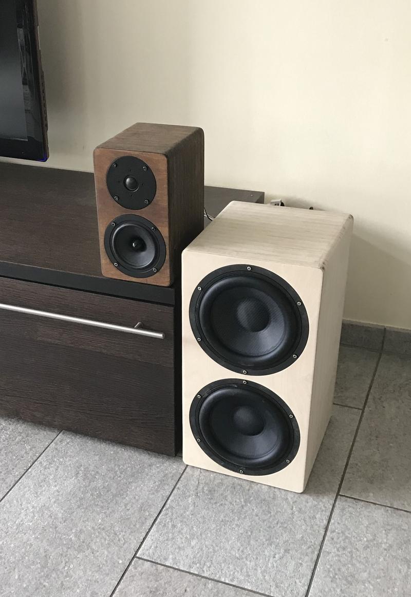

        und der Sub ist im Rohbau fertig
        aktuell spielt der Sub aktiv korrigiert und ohne Hochpasskondensator und in CB.
        Da geht ganz schön was!
        ich muss mich erstmal reinhören, die untere Trennung bei um die 150 Hz funktioniert sehr gut, die obere Trennung bei 4-5 kHz funktioniert nicht so ganz, ... und was man noch an der Messung merkt, dass der B100 deutlich weniger Grundton hat als in der Simulation, sprich, ich habe bei 250 Hz großflächig um 2 dB angehoben und wie in der Simulation gezeigt bei 2-3 kHz um 5 dB abgesenkt. So kann man den Mittelton gerade biegen, ... Der Hochton selbst ist absolut unkompliziert abzustimmen, nur die Einpegelung zum Mittelton muss gemacht werden.
        Die modifizierte aktive Aria spielt auf einem extrem hohen Niveau, allerdings nicht in Fullrange, unterhalb 150 Hz benötigt sie auf jeden Fall einen potenten Sub, ...
        Was man deutlich bemerkt, dass diese Kombination, begründet durch den Sub, sehr an Leistung benötigt, die größte NAD-Endstufe bringt gerade so viel Leistung, dass der Sub genügend Pegel macht, ... das stellt schon hohe Anforderungen an den Sub-Verstärker.

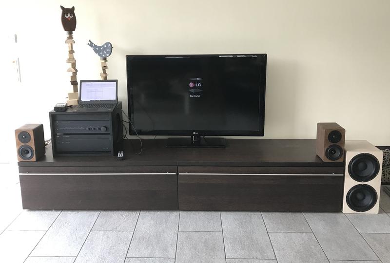

                  • 10966
                  heute hatte ich ein/zwei Stunden um das Set abzustimmen, interessant ist dass die obere Trennung quasi fast nicht relevant ist auf den Gesamtklangeindruck, von 3 bis 5 kHz kann man umschalten und der Klangeindruck ändert sich nicht. Ich bin, wie bei der Simulation als gut vorausgesagt bei 4 kHz stehen geblieben.
                  Auch die untere Trennung ist in großen Teilen unkompliziert. Die modifizierte Aria benötigt wenn es lauter wird eine etwas höhere Trennung, aktuell steht die Trennung zum Sub bei 200 Hz denn ich habe es richtig krachen lassen, wenn mal der B100 größere Hübe macht, hört man dies eindeutig in einem angestrengten Gesamteindruck, ... bei hoher Trennung gehts auch richtig laut. Dann muss auch die obere Trennung bei 4 kHz stehen, denn der G20SC wird dann bei tiefer Trennung auch ungemüdlich.
                  Die Aussage von walwal, dass der Sub bei 200 Hz Trennung in der Mitte stehen sollte, habe ich für mich geprüft, zumindest ich höre keinen Unterschied ob er rechts/links oder in der Mitte steht, der Sub ist auch bei dieser hohen Trennung, zumindest von mir, nicht ortbar.
                  was ich noch getestet habe, ... der Tiefgang ohne aktive Korrektur des Subs ist mehr als ausreichend, dies prüfe ich mit Georg Duke und Yello, ... da der Sub kein BR ist, benötigt man keinen Subsonic, aber ich habe mit einem experimentiert, ob es nicht doch noch ein paar dB lauter geht, und die Antwort ist: JA, bei steilflankigem Subsonic bei 45 oder 50 Hz bekommt man ein System das richtig laut kann und was auch richtig knackig geht, ... hätte nicht gedacht dass der TIW200 so klingen kann, aufeinmal wird der Hifibass zum PA-Bass, so das Feeling. Der knallt dann ganz schön einen raus. Aber es geht bei dieser Kombination nicht um maximale Pegel sondern um ein TV-System. Dieses erfüllt die Kombi richtig gut, denn auch tiefe Töne macht der Sub wenn er aktiv bis hinunter entzerrt wird, dann ist zwar fertig mit großen Pegeln aber dann erfüllt der Sub auch Heimkinoanforderung. Dies testete ich mit einer Anhebung bei 30 Hz um 4-6 dB, (so gefällt er mir persönlich zwar nicht, aber es geht) dann geht den TIW200 richtig schnell die Puste aus, sprich schon kurz oberhalb eines normals Abhörpegels ist fertig mit dem Subpegel, der Raum wummert hörbar nach, die Gläser schwingen in den Schränken und Schranktüren vibrieren, ... ich zumindest bin Freund von knackigen Abstimmungen, sodass der Subs bei mir komplett ohne Korrekturen läuft.
                  Wer meinen Raum kennt weiß, dass er sehr Bass wegschluckt, dies scheint zumindest für diesen Sub kein Problem zu sein, ... ich würde mal die nächsten Tage einen Gegenvergleich machen zum "alten" TIW250 Doppelsub in 70 Liter BR. Der ist so Pegelstark, dass er schon richtig häufig Partys befeuerte, ohne, dass ihm die Puste ausging, ... dies ist eine gute Pegelreferenz. Ich berichte nach dem Vergleich.
                    • 10966
                    habe den Sub im Bildvergleich hochgeholt, die nächsten Tage vergleiche ich klanglich
                    13 kg zu 28 kg, der Große schlägt den Kleinen zumindest im Gewicht eindeutig!

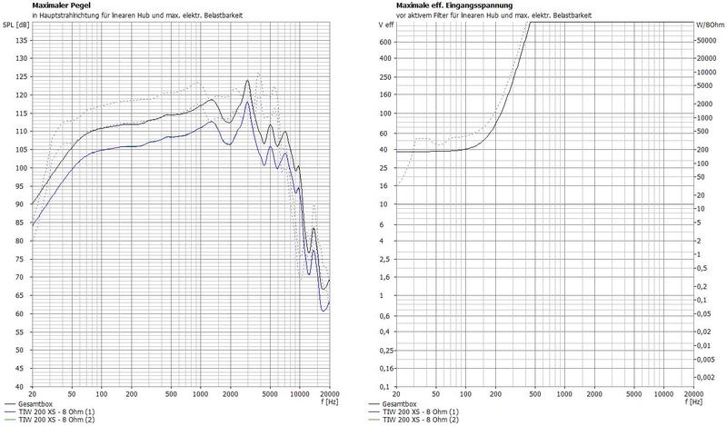

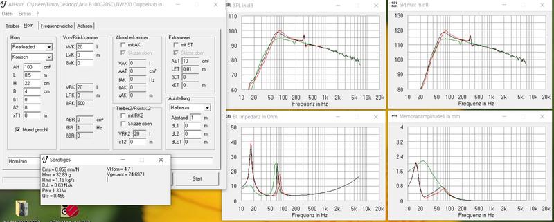

                      • 10966
                      im Simulationsvergleich hat der Große deutlich mehr an Maxpegel, ... Klangeindruck folgt morgen oder übermorgen.
