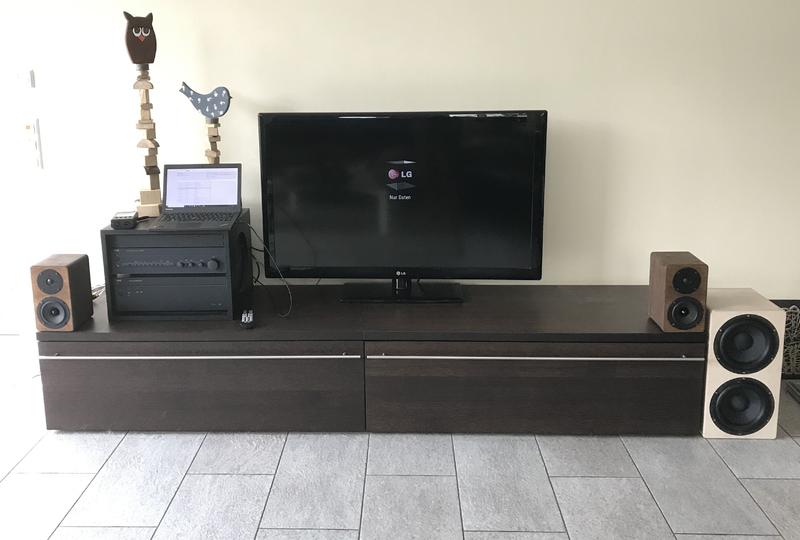

                um jetzt zurück zum Punkt zu kommen, die Aktivelektronik soll durch eine "einfache" Lösung substituiert werden, da ich den Klotz im Wohnzimmer nicht mehr haben möchte.
                aktuell spielt diese Kombination mit diesem Kasten links neben dem TV. Dies Ganze soll in Zukunft bauraumsparender umgesetzt werden, und für dies suche ich noch Informationen, ich nehme da gerne für eine neue Elektronik Geld in die Hand. mir geht es nicht um die Möglichkeiten einer Aktivelektronik, das weiß ich. Mir geht es um die praktische Umsetzung im Wohnzimmer, und da gibt es deutlich mehr an Anforderungen, in meinem Falle soll die Elektronik nahezu unsichtbar umgesetzt werden. Deshalb komme ich auf folgenden Ansatz: Aktuell ist geplant, die Arias wieder mit Freuquenzweiche passiv zu machen und dann den Rest über einen DSP aktiv zu trennen. Denn ich möchte bei der unteren Trennung so flexibel sein, dass ich die Raueinflüsse mit korrigieren kann. Sprich es werden in Summe minimal drei Verstärker benötigt, ... einen Stereo- für die Arias, und einen Subkanal.

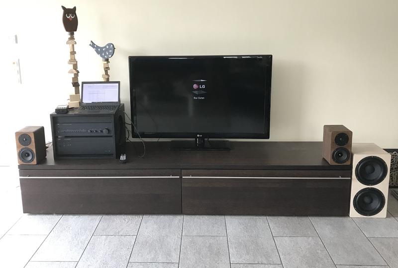

                    aktuell habe ich dieses Setup:
                    was gibt es da an Elektronik zu verbessern? was kostet es? und wo kann ich es bestellen? was bringt mir das?

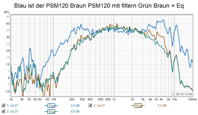

                          Was man noch sehr gut mit so einer miniDSP machen kannst ist, eine Simulation von Lautsprechern. Als Beispiel G25ffl. F0=1500Hz Q=0,56. Baust einfach einen Filter 2Grades mit diesen Parametern und suchst einen Elektrischen für Deinen z B.akustischen LR4. Übrigens das geht auch mit Visaton Boxsim.
                          Hier ein Beispiel was man so mit dem REW machen kann:

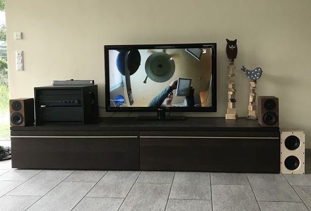

                              Zuerst Mal danke ich dir. Der passive Umbau ist für die Woche nach meinem Urlaub geplant. Dauert also noch ein paar Tage.
                              Den reckhorn kannte ich jetzt noch nicht, aber ich kenne richtig viel von reckhorn. S1, B1 und wie die Geräte noch alle geheißen haben. Das letzte was ich anprobiert habe war das reckhorn dsp. Schönes Gerät und tolle Software. Allerdings gefiel mir der Klang nicht. Alles wie hinter einem Vorhang. Ich hole es immer mal wieder raus, und stelle es am gleichen Tag wieder auf die Seite, weil ich dann doch wieder die Behringer oder das dbx pa2 nehme.
                              Ich habe gerade so ein chinazeugs im Test für eine boombox, das Teil hat mich heute umgehauen. Gefällt mir sehr gut. Aber ist nichts für das Wohnzimmer, da ich mehr Eingänge brauche und einen dsp für die trennfrequenz.
