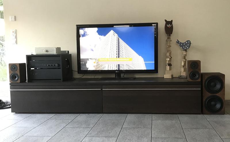

    der Sub hat nun auch die "richtige" Farbe, es ist eine selbst angerührte Beize aus Essigessenz und Stahlwolle, was rund 2-3 Wochen angesetzt wurde und schließlich habe ich heute mit Hartwachsöl beschichtet. Die Endmontage war dann ne Sache von wenigen Minuten.
    Step by step wird das Ganze nun fertig, zwei Dinge noch:
    1. Entwicklung einer passiven Ariaweiche und
    2. Suchen nach neuer Elekronik

      Sehr hübsch geworden das Gespann !
      Wieviele Lagen Hartwachs hast du drauf? So richtig schön wird die Oberfläche bei dreien ...
      Mit der Elektronik: Reck kann nur analoges richtig gut (eben die B1, S1 und die A40X-Serie). Digitale Geschichten (Verstärker & DSP) eher nicht, was er gerade in einer Stellenanzeige in der letzten HH selbst kundgetan hat - sinngemäß: "... suche Fachmann für die Entwicklung von digitalen Komponenten, da die Kompetenz fehlt ...".
      Fertiges fällt mir da spontan nicht ein, aber interessante Module schon, z.B.
      https://www.audiophonics.fr/en/ampli...m-p-12472.html

        Danke dir.
        Es sind rund 2 Schichten drauf. Material war fertig. Ich war fertig. Deswegen hab ich aufgehört.
        Ein forenfreund wollte ein kleines boxentreffen? Ein ARIA Vergleichstreffen, bist du dabei. Wird aber erst im Oktober was. ARIA tl, ARIA b100/g20, und weitere.
        Reckhorn ist aktuell nicht im Fokus. Beim Treffen mehr.

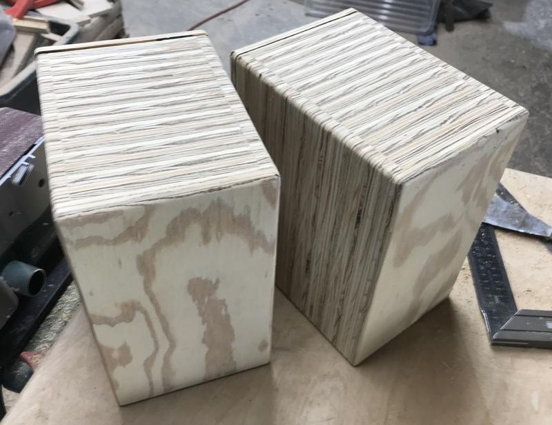

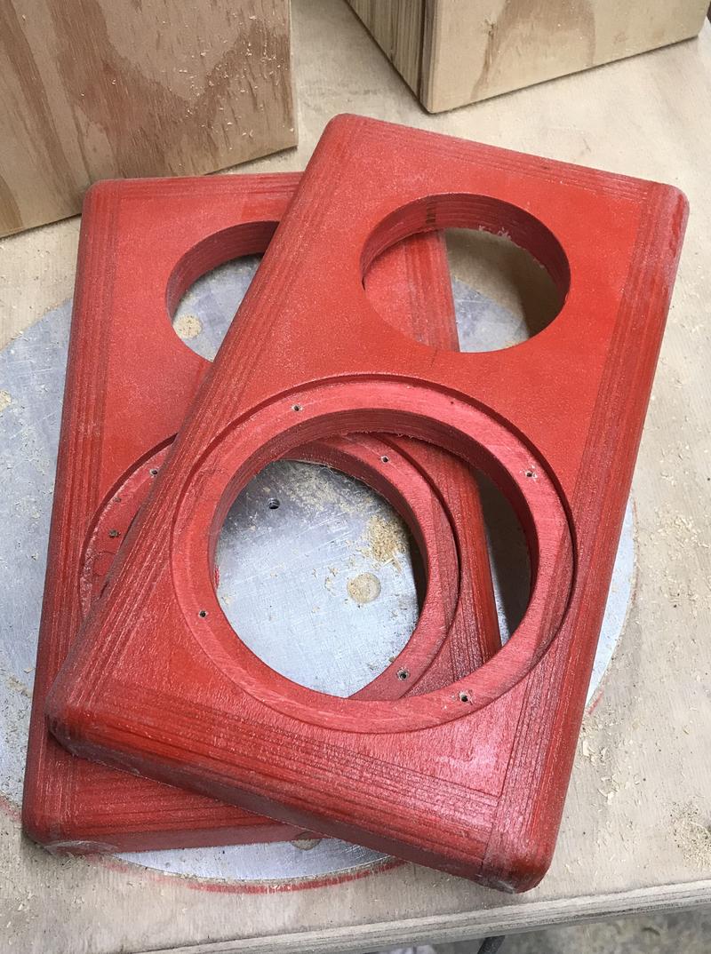

            in diesem Zusammenhang sollte ich noch sagen, dass ich gerade der Aria TL ein neues Gehäuse verpasse:
            Original:
            neu in Seekiefer, ein Teufelszeugs:
              • 5900
              #66
              Aua, selbst schuld

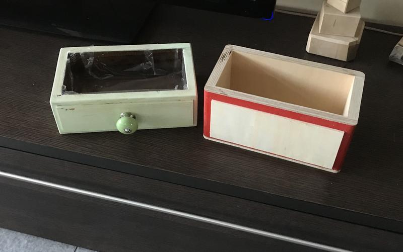

                      #70
                      Lass mich raten - abgebeizt, in 20mm Streifen geschnitten, und zum nächsten Gehäuse verleimt?
                      neeee, dieses mal nicht, Hobby von Freundin unterstützt, ...
                      es fehlt noch etwas Farbe und ein paar Blümchen und fertig ist das Upcycling der Aria TL
                              Sehr gut gelungen richtig putzig, um es mit den Worten meiner Frau zu sagen - egal ob noch Blümchen drauf kommen, oder nicht...
                              Frage am Rande: Kann man eigentlich einmal aufgebrachtes Bitumen wieder rückstandsfrei vom Holz entfernen? Hab die Dichtmatten noch nie in der Hand gehabt...
