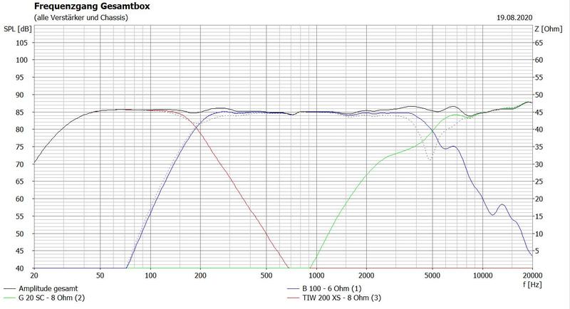

    Eine erste Simulation ist angehängt um zu zeigen dass es ein teilaktives System werden soll, einfach aus Kostengründen, da eben nur ein Vier- und kein Sechsfachverstärker gebraucht wird und dieser schon vorhanden ist.

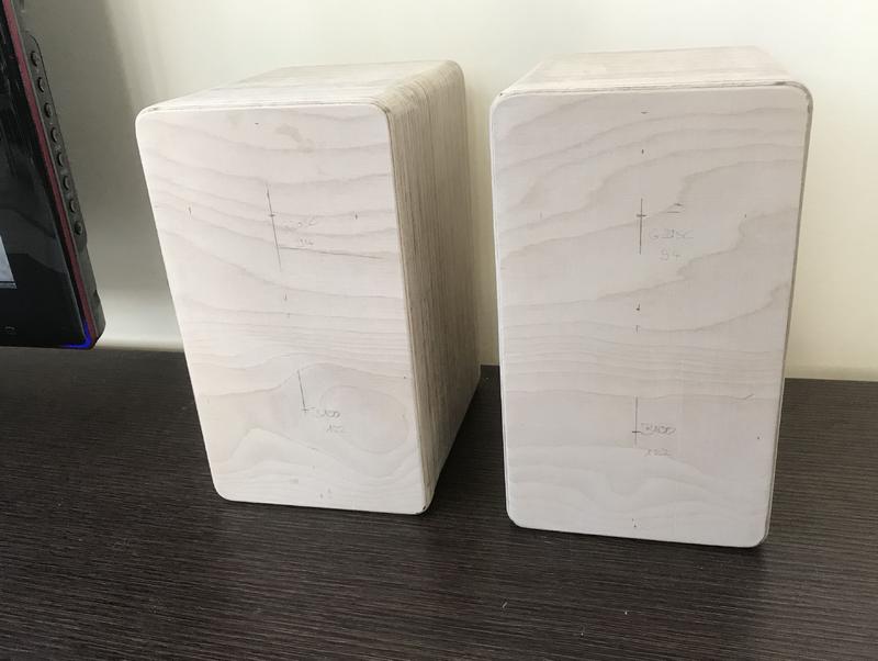

    gestern morgen habe ich die Sägearbeiten gemacht und heute morgen die Gehäuse angefangen, und nachdem ich heute Nacht nochmals simuliert habe, habe ich beschlossen das Gehäuse doch ein ganzes Stück kleiner zu machen. Das größere Gehäuse einer Aria B100 und dann in BR macht nur Sinn wenn sie ohne Sub laufen soll, bei höheren Trennungen habe ich auf BR und dem großen Gehäuse verzichtet. Im geschlossenen Gehäuse und Qtc um die 0,8 wird ein Gehäuse von 3.5 Litern benötigt. So habe ich dann die Gehäusedimension ausgelegt, sodass lediglich rings um die Treiber noch einen Zentimeter an Platz bleibt, ... aktuell ist die hintere Wand schraubbar ausgeführt, da die Treiber von vorne eingefräst werden, habe ich auf eine schraubbare Schallwand verzichtet.
    heute war nicht mein Tag, als ich fast komplett fertig war, schon vor Stunden ist mir eine der Boxen auf den Boden gefallen und die zweite gleich noch hinterher, sodass die Ecken schwer beschädigt waren, ich dachte kurz nach und beschloss einen großen Radius zu machen und an der Schallwand dann ein kleinerer. Wie ich finde ein optisch ansprechender Kompromiss, ...

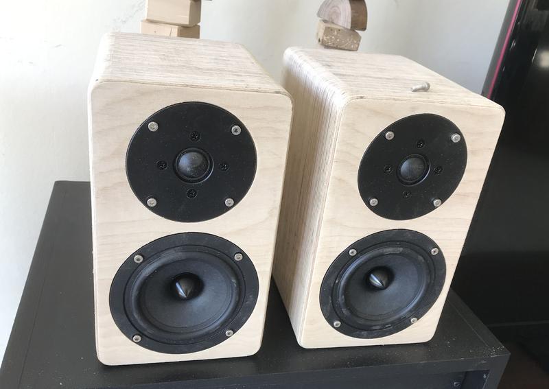

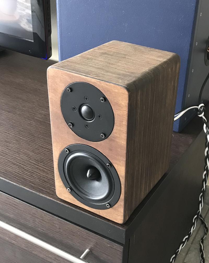

      Zwischenstand, das Staubige ist jetzt beendet
      Bevor hier in Karlsruhe heute die Hitze kommt, habe ich die staubigen Arbeiten in der Werkstatt hinter mich gebracht, ... wie ich finde ist das Format der Box deutlich der originalen Aria vorzuziehen, es sind zwar nur ein paar Millimeter, aber schon beim letzten mal bei der Fertigung der orinalen Aria habe ich mir schon meine Gedanken gemacht warum die Maße so unkonventionell sind.
      Ich habe die Breite, die Höhe und die Tiefe leicht verändert und die Chassis etwas auf der Schallwand verschoben, wie geschrieben, zwar nur ein paar Millimeter, aber so gefällt es mir besser. Maße sind in der Simulation im letzten Post. Das Innenvolumen von 3.5 Liter habe ich beibelassen, sodass ich jederzeit daraus eine originale Aria machen kann, denn der Schallwandausschnitt B100 und TI10 sind identisch und dann muss in die Rückwand lediglich noch ein BR-Rohr eingebohrt werden.
      Am Wochenende möchte ich die Gehäuse noch "Antik" beizen, sodass sie zum Lowboard passen, und schließlich möchte ich wieder schwarze Schrauben haben und dieses mal Innenrechskant mit kleinem Kopf in M4x20 oder ähnliche Länge. Ich probiere es wieder beim "Schrauben Jäger" in Karlsruhe.
      ps, die Fräsung der Lochausschnitts am B100 habe ich leicht größer gewählt, mit Absicht, die originalen TI100 haben wohl mal andere Maße bekommen, die alten TI100 haben 122,5 anstatt wie der B100 121,5 mm, wurde wohl mal geändert. Meine TI100 sind etwas größer wie die B100, wenn ich mal direkt tauschen möchte wäre es bei mir möglich.

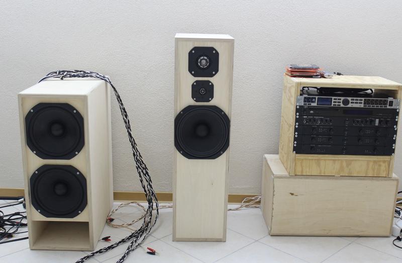

          vor Jahren hatte ich die GF200 im knapp 10 Liter Cubegehäuse umgesetzt, ... diese spielten mit Hochpass und elektronisch entzerrt ganz hervorragend. Damals hatte ich keine TIW200 übrig, sonst hätte ich es mit diesen gemacht.
          Dieser Minimalsub, quasi ein TIW200 in 8 Liter mit Hochpass, passt vielleicht ganz gut zu den minimalisierten Arias. Somit wäre das nächste Projekt geboren, allerdings nur ein Test, denn einen zweiten TIW200 habe ich gleich mitbestellt, ... ich konzipiere gerade einen Doppel-TIW200-BR-Sub, allerdings habe ich für mich noch nicht die befriedigende Simulation in AJHORN gefunden. Der letzte Tiefgang soll der Sub nicht haben, aber er sollte in Sachen Lautstärke alles aus den TIW200 herausgeholt werden, da hilft wenn man den Sub nicht so tief abstimmt. 40 Hz oder gar noch etwas höher würde mir locker reichen.
          Ich träume von insgesamt 30-40 Litern, mal sehen ob man da was ordentliches hinbekommt.
          es soll nach dem Stil dieses Doppelsubs (im Bild links) werden, sprich ein Mega-BR-Kanal nach vorne soll die TIWs im Tiefbass unterstützen, ... ich meine dass da was richtig lautes dabei rauskommen kann.

            als Zwischenversion wird folgendes System laufen
            Als aktive Version wird die Box eine Zeit laufen, anbei die Vorabelektronik aus der Megastella, ein auftrennbarer Vollverstärker der nach dem Vorverstärkerausgang in die umgebaute Behringer geht, dort aufgetrennt wird und der Bass geht über eine große NAD Endstufe, der Mittelton in die Endstufe des Vollverstärkers, der Hochton in einen Class D Verstärkerlein am Rücken des Racks. Auch die Frontplatte der Behringer ist abbaubar und sitzt aktuell am Rücken des Racks.
            Dies soll aber eine Vorabversion sein, denn in einem späteren Zeitpunkt soll die Elektronik verschwinden, und deutlich kleiner bauend ausgeführt werden. Für die modifizierte Aria soll nächste Woche anlehnend an die Aria eine Weiche gestrickt werden. Die üblichen Weichenbauteile sind bestellt und werden nächste Woche mal verschaltet. Dann wird schließlich nur noch ein Verstärker mit drei Kanälen benötigt, zwei Satelliten und ein Subkanal.
            zum Sub, der wird zunächst sehr klein bauend in 8 Liter CB ausgeführt, in der zweiten Ausbaustufe wird ein Doppelsub mit den TIW200 umgesetzt, eventuell baue ich auch die Verstärkerelektronik in den Sub mit ein.
            Die aktuelle aktive Abstimmung ist anbei angehängt. Als erste Richtschnur für die ersten Hörrunden.
            ps, es entsteht gerade die Farbe der modifizierten Arias, ... Bilder folgen

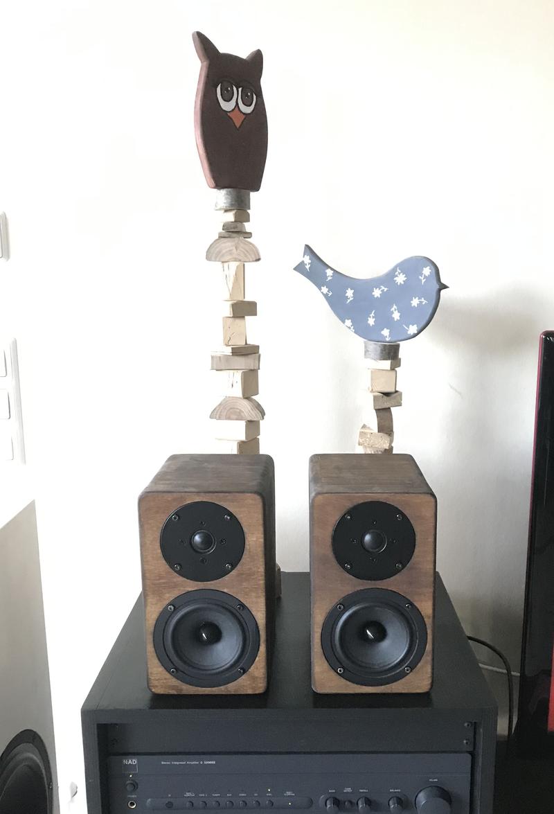

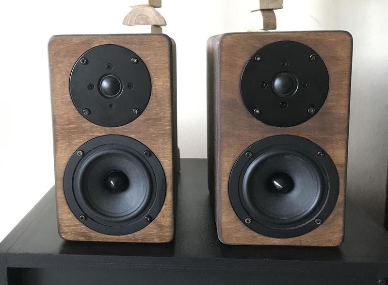

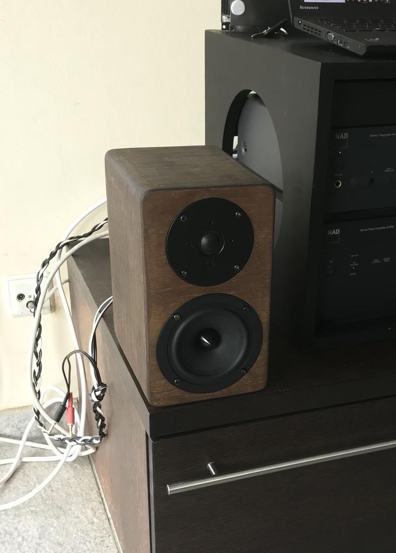

              • 10965
              Farbe ist drauf, Bilder

                  • 10965
                  Sehen schick aus
                  Weiche B100 zu G20 könnt ich noch was rausholen.
                  lg Burns
                  Was könntest du rausholen? Denkst du die Simulation ist besser als die gemessene Weiche. Schau mal den TI und den B mal in der Simulation an. Sieht doch sehr identisch aus, oder? Hatte den TI schon richtig häufig im Einsatz und kenne genau deren Probleme bei der Simulation von schmalen schallwänden. Das neue boxsim ist zwar etwas besser aber noch nicht ganz perfekt.
                  Ich stimme per Messung ab.
                    • 10965
                    Sehen schick aus
                    Dankeschön, Gruß Timo

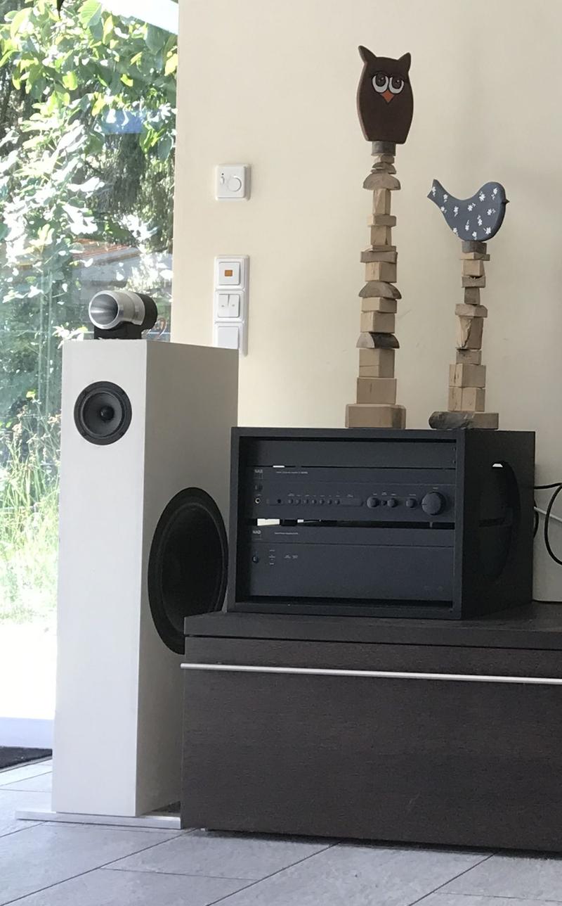

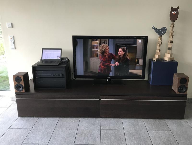

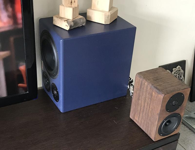

                          ... im Wohnzimmer etwas umgebaut und die Megastella mal auf die Seite gestellt.
                          Im Bass einen "alten" Laustprecher als Sub eingesetzt, welcher dem schlussendlichen Sub sehr nahe kommt. Jetzt gibt es also noch zwei Aufgaben zu erledigen,
                          1. suche nach dem Ideal-passenden Sub, ich möchte zwei TIW200 einsetzen und
                          2. suche nach geeigneter Elektronik, da ich diesen Turm durch was bauraumtechnik günstigere Elektronik austauschen möchte.
                          Meine Erkenntnis schon jetzt ist, dass der Sub deutlich mehr Leistung benötigt als die beiden modifizierten Arias, (Trennung zum Sub ist aktuell bei 150 Hz und zum Hochton bei 4 kHz). Aktuell in "aktiv", da mir die passiven Bauteile ausgegangen sind und ich die üblichen Bauteilchen erst wieder nachbestellen musste. Gut ich bin schon "Aktiv"-Anhänger, aber mich stört dass ich dann einen zusätzlichen Verstärker beim Hochton benötige und ich bin überzeugt dass ich auch eine passive Variante finde, analog meiner vielen Arias, welche ich schon gebaut habe. Ich denke deshalb, dass aktiv in diesem Falle nicht besser ist als die passive Variante und es macht das Ganze sehr viel einfacher.
                          Vielleicht finde ich ja so ein China-Dings 2.1 Verstärkerlein wo ich DSP-Funktionen habe, denn diese benötige ich bei der Aria, diese muss im Grundton etwas angehoben werden. Auch die Trennung zum Sub ist nicht einfach, diese sollte eine Phasenkorrektur haben, denn jenachdem wo der Bass steht der Übergang akustisch sehr schlecht werden kann, und dies erkennt man genau bei den tiefen Stimmen, aus diesem Grunde läuft aktuell "George Duke". Man merkt mit etwas Hörerfahrung, dass gerade bei solcher Musik die Phase zwischen Sub und Sats perfekt passen muss. Mit einer Behringer ist dies eine Sache von wenigen Minuten, bis alles passt, bei einer eventuell neuen Elektronik bin ich mir unsicher ob da alles an Handwerkszeug da ist, auch die Phase korrigieren zu können.
                          Habt ihr Vorschläge für die Elektronik?
