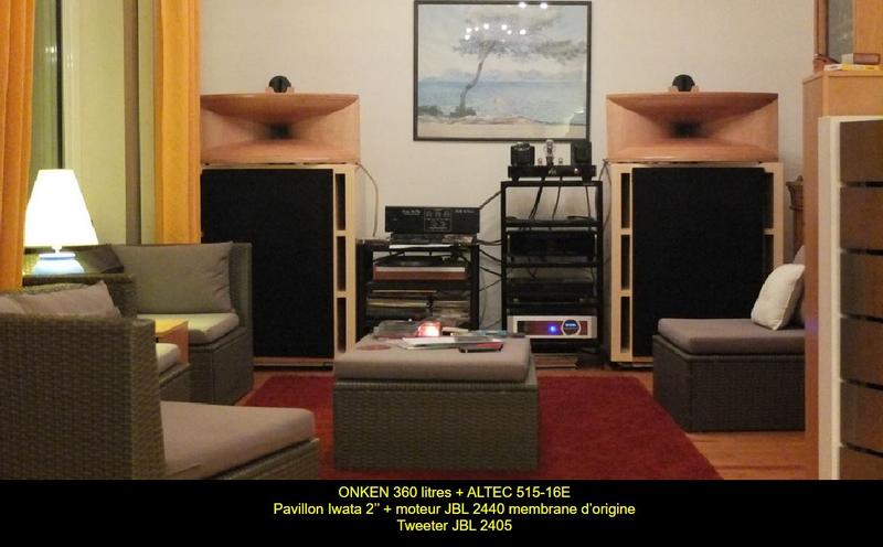

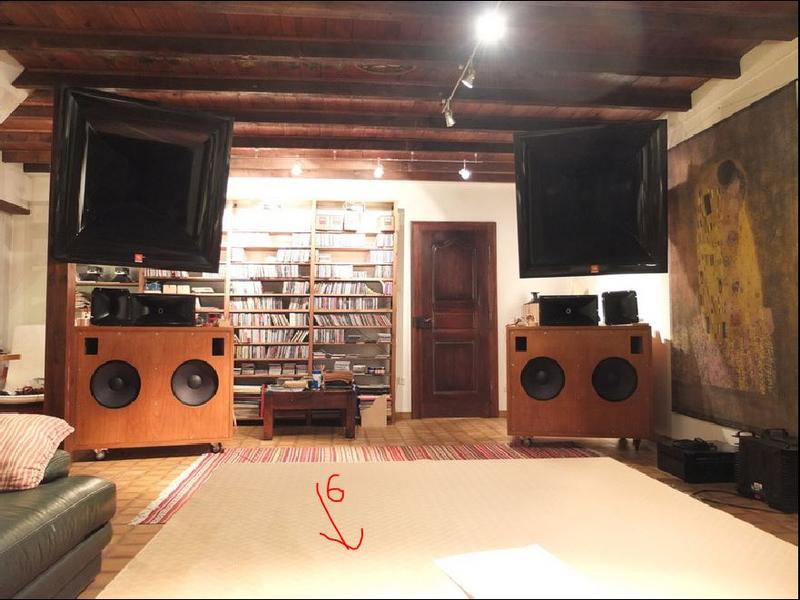

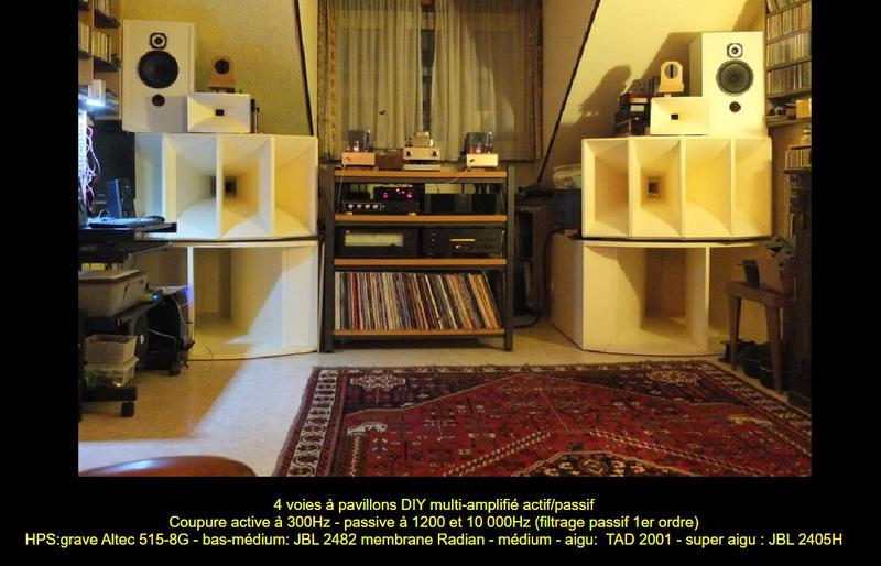

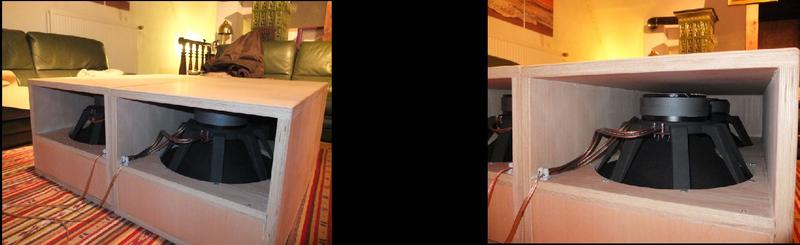

                    3 overkill im elsaß (sind aber noch mehr)
                    bild 6 subwoofer mit 4 monster drin...
