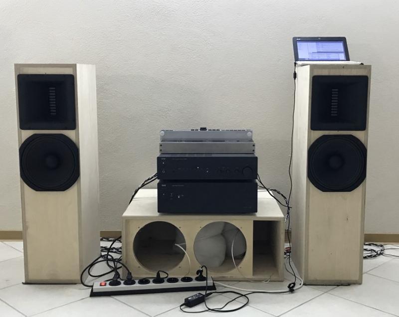

    ich habe den tpl150h deswegen ausgewählt weil er mir im letzten treffen in karlsruhe extrem gut gefallen hat und da er hier schon rumliegt, ... ebenso der tiw300 ist als pärchen vorhanden, ... und wenn man die simu ganz genau anschaut ist da eine überraschung zu sehen, egal ob ein oder zwei treiber pro seite ist der maxpagel bei rund 30 hz gleich, erst im oberbass steigt der maxpegel bei doppelbestückung pro seite.
    letztes jahr spielte, wie schon geschrieben, der tiw250 (alt), ... auch bei diesem glaubt man nicht dass er 1 khz als obergrenze spielt. Eine überaus gelungene box, und man glaubt es nicht, gerade im stimmenbereich absolut stark.

      generell geht es mir seit Jahren um eine moderne Version der Monitor, … heute ist die Treiber-Technologie etwas weiter in Sachen Breitbandigkeit. bei der monitor hat man Spaß ohne ende beim Hören weit über 100 dB, eine Lässigkeit des Abspielens was ich sonst bei keiner anderen Box gehört habe.
      dies hier verstehe ich überhaupt nicht:
      Also ich persönlich hätte keinen Spaß an einer Box mit dem TIW300 der höher als 300Hz getrennt ist.

        Weil wie schon mehrfach geschrieben: Der TIW ist kein Bass für den 2-Wege Betrieb, schon gar nicht mit einem TPL150H mit Trennung >1KHz
        Vielleicht als FAST Bass!
        Die Empfehlungen PAW 30 ND ev. zu 2x PAW 25 sind richtiger. Der Einsatz von nicht Visaton Material macht hier aber noch mehr Sinn!

          Das Konzept "moderner Monitor" ist ja auch gut, der TPL eine Wucht und die Kombination mit dem alten TIW auf die Schnelle sehr gelungen. Es sollte aber mit im Mitteltonbereich besser geeigneten Chassis noch einiges mehr gehen, was halt gegen ein paar dB mehr maxpegel zumindest für mich die bessere Zielsetzung wäre.

            Moderner Monitor: ja gefällt mir auch. Da der TPL als Fremdchassis wohl gesetzt ist gibt es keinen echten Modernen Visaton Monitor. Mit dem TIW300 wird es dann auf 3 Wege rauslaufen müssen (ich würde wohl den B200 nehmen). Der Rest wäre Materialverschwendung (also njur TIW+TPL als 2-Weg).
            Man könnte aber in Richtung Moderner Monitor auch richtig einen raushauen: den 15" (oder gar den 18") den PAW25 und das HT21!

                    Hallo liebe Freunde, ich habe mal wieder eine komische Idee welche ich schon Jahre mit mir herumtrage, Motto: suche für den TPL150H den richtigen Einsatzbereich im Homehifi. Dadurch dass das Teil einen enorm hohen Maxpegel hat und auch bis runter an die 1 kHz mit einem extrem hohen Kennschalldruck spielen kann, ist der Einsatzbereich fast schon klar, ...
                    Moin Timo,
                    den Test des TPL150(H) bei Hifi-Selbstbau kennst Du?
                    Theo, der es bestimmt weis, empfiehlt den TPL150H erst ab ca 1,5kHz zu betreiben...
                    Und er empfiehlt, den TIW300 nicht über 300Hz zu gehen; wenn man es kompromisslos haben möchte...
                    Ich frage mich immer, warum Du die Chassis bis über ihre Grenzen hinaus betreiben mußt...

                          Was ich machen würde:
                          - Zwei 10" PA-Mid-Chassis (bzw. PAW25) mit hoher Empfindlichkeit flankierend um den TPL
                          - die können da dynamisch mithalten (8" sind optisch zu mickrig )
                          - dazu unter 100 Hz einen Seitenbass mit mindestens 15"
                          Wenn du Lust zum Spielen hast, die Bassteile von meinen Tritons mit PAW38 (BxHxT 315x480x670 mm) könnte ich nach dem Treffen eine Weile bei dir stehen lassen (bis Anfang September würden die sonst eh die Garage bevölkern).
                          Falls das so tut wie ich das erwarte, könntest du darauf aufbauend ein schönes schlankes (aber tiefes) Gehäuse entwickeln (und die "Hyper-Stella" wäre geboren !)

                              Wie kommst du auf den?
                              Ich kann mir nicht vorstellen, dass der auch nur annähernd die Pegelanforderung erfüllt, egal wie hoch getrennt...
                              ( um noch ein Fremdfabrikat auf den Tisch zu bringen: TF0818 )

                                Da der B200 dabei in den unteren Mitten Unterstützung braucht, ist der Job schon an die Triton plus vergeben
                                @fosti: In der von Timo gedachten Anwendung glüht die 25er Schwingspule des B200 kurz auf und dann ist Schicht
