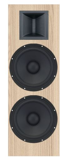

    Hallo liebe Freunde, ich habe mal wieder eine komische Idee welche ich schon Jahre mit mir herumtrage, Motto: suche für den TPL150H den richtigen Einsatzbereich im Homehifi. Dadurch dass das Teil einen enorm hohen Maxpegel hat und auch bis runter an die 1 kHz mit einem extrem hohen Kennschalldruck spielen kann, ist der Einsatzbereich fast schon klar, ... in einem Zweiwegerich, ... der TIW250 (alt) spielte im letzten Karlsruher Treffen schon mehr als überragend mit dem TPL150H zusammen.
    Idee: Einsatz des TIW300 als lautere Alternative zum TIW250 (alt). Neue Idee ist nun, dass es noch lauter geht, Einsatz von zwei TIW300 analog der Visaton Monitor, das könnte ungefähr so aussehen, Bilder

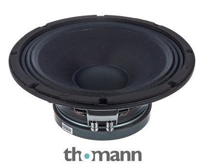

        12 " alternative
        http://www.loudspeakerdatabase.com/Beyma/SM-112_N
        https://www.thomann.de/de/beyma_sm_112_n.htm
        http://www.loudspeakerdatabase.com/SICA/12S3PL
        da kann aber mechanic besser entscheiden

              Also ich persönlich hätte keinen Spaß an einer Box mit dem TIW300 der höher als 300Hz getrennt ist. Zu dem Schluss kam auch schon Hifiselbstbau im Test.
              Und warum den TPL150H? Der hat einen Wirkungsgrad über 100dB!? Den zusammen mit der TIW300 Luftpumpe?
              Für mich ein sehr unstimmiges Konzept!

                Muss ich Barossi zustimmen. Der TIW300 ist ein hervorragendes TT Chassis.....aber für 3 Weger.

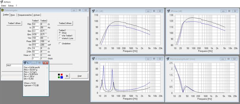

                  @Timo: Klar, die beiden TIW 300 bringen laut deiner AJ-Simulation 118dB bei 30Hz maxpegel - aber: was glaubst du, was die Dinger dabei an Klirr produzieren? Laut HH-Messung haben die TIW´s bei 500Hz schon bei 90dB Klirrspitzen von über 1% k3. Der Preis für den Maxpegel wäre mir zu hoch und der PAW30ND eine brauchbare Alternative. Theoretisch schafft der bei 5mm Hub in BR und zweifach bei 30Hz auch seine 111dB.

                    Insgesamt verstehe ich fachlich die Posts, aber wieso gibt es dann eine erfolgreiche Visaton Monitor.
                      • 3195
                      Weil der bei 700Hz getrennt wird und das ist die Schmerzgrenze.
