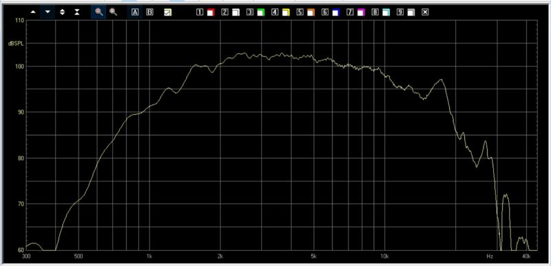

        Bezüglich TPL-150, den würde ich nicht unter 1700 / 1800 Hz trennen, unter 2 kHz wird der etwas unruhig :
        Grüße Dirk

            • 10429
            #50
            Grüße Dirk
            Ich trenne aktiv. Und da schon Trennungen getestet weit unterhalb 1 kHz. Der lacht sich einen ab. Auch noch bei Pegeln über 110 dB. Völlig unkritisch den auch tiefer zu trennen. Ich habe den schon einige Jahre. Gruß Timo
