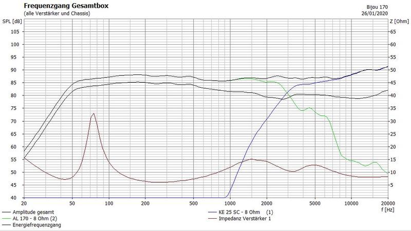

    existiert für die Bijou 170 zufällig schon eine Simulation für den vollständigen Wandeinbau?

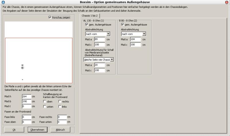

        Darf ich mal fragen, wie das gehäusetechnisch simuliert wird? Wenn ich die Datei bei Boxsim öffne, ist das normale Bijou-Gehäuse hinterlegt. Ich dachte, man müsste die Maße der Zimmerwand (als Schallwand der Box) eingeben. Habe das in der Anlage 1 mal so gemacht und zusätzlich die DSM 25 eingewechselt, weil im übrigen Heimkino auch DSMs eingesetzt werden sollen. Die Maße des Außengehäuses entsprechen etwa der Wohnzimmerdecke (Couchbereich), in der ich die Bijou gerne als Atmos-LS (Overhead / Lichte Höhe) einbauen würde. Die Lautsprecher sollen möglichst unsichtbar sein, weshalb ich sie wahrscheinlich nicht auf die Hörposition ausrichten werde (also senkrecht nach unten mit Bespannstoff davor). WG wäre daher m.E. eher nachteilig, da zu gebündelt.
        Ich habe gesehen, dass die KE 25 im obersten Hochtonbereich eine etwas breitere Abstrahlung aufweist (was bei Nichtausrichtung auf die Hörposition evtl. etwas vorteilhafter wäre). Die DSM 25 wird aber in allen übrigen Boxen eingebaut. Welchen Hochtöner würdet ihr vor diesem Hintergrund bevorzugen?

          Moin,
          beim Wandeinbau mußt Du im "Chassis & Einbau" Dialog bei "gemeinsames Aussengehäuse" die Haken wegmachen bei bei "Schallbeugung oben, unten, rechts und links", beim Tieftöner evtl noch den BR-Port auf die selbe Seite wie das Chassis legen...
          Die Fasen sind Null, und natürlich kannst Du die Wandabmessungen als Boxenfront eingeben, mit den korekten Massen für die lage der Chassis....
          einfach mal exemplarisch, die verwendeten Chassis sind aus meinem Projekt....

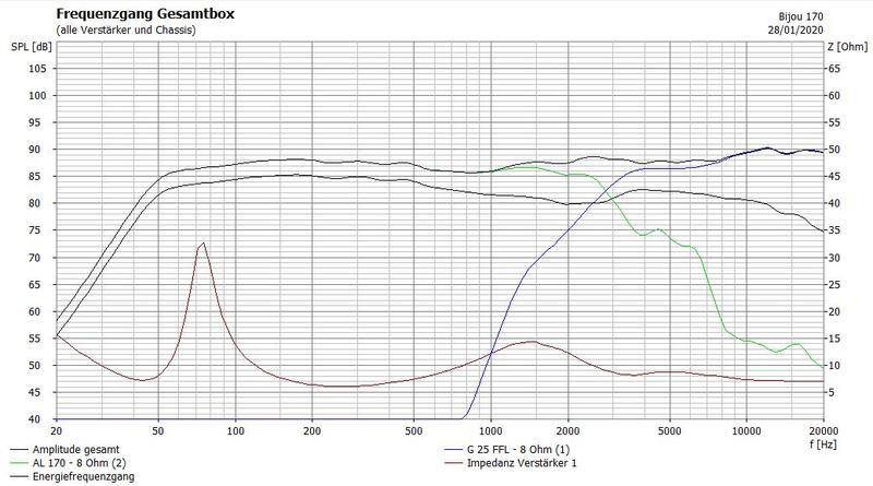

            @ Mr Bombasti,
            persöhnlich würde ich eher den G25 FFL nehmen statt den DSM 25

              @ jhohm: Ah danke, die Haken habe ich nicht gesehen.
              @ jama: Darf ich fragen, warum? Würdest du die G25 auch der KE25 vorziehen?

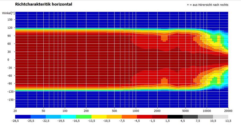

                Hat die G 25 über 12.000 Hz nicht eine etwas gerichtetere Abstrahlung als die DSM und KE? Weil man wird ja (nach dem Yamaha-Ideal) nicht direkt unter den Atmos-Lautsprechern sitzen, sondern etwas versetzt. Meine Überlegung war daher, dass die Abstrahlung (besonders beim Hochtöner) am besten möglichst großwinklich sein sollte. Korrigiert mich, falls das Quatsch ist.

                  Die Unterschiede sind nur gering, alleine danach würde ich nicht entscheiden.
                  • Mr Bombasti
                    • 25.07.2011
                    • 238
                    Ok, also ist es mehr oder weniger Geschmackssache?
                      • 29082
                      Wenn es nur um die Abstrahlung geht, ja. Aber die 4 Kalotten klingen schon etwas unterschiedlich und sind unterschiedlich tief trennbar.
                      Reihenfolge Klang (meine Meinung)
                      Ke
                      G 20
                      DSM
                      G 25
