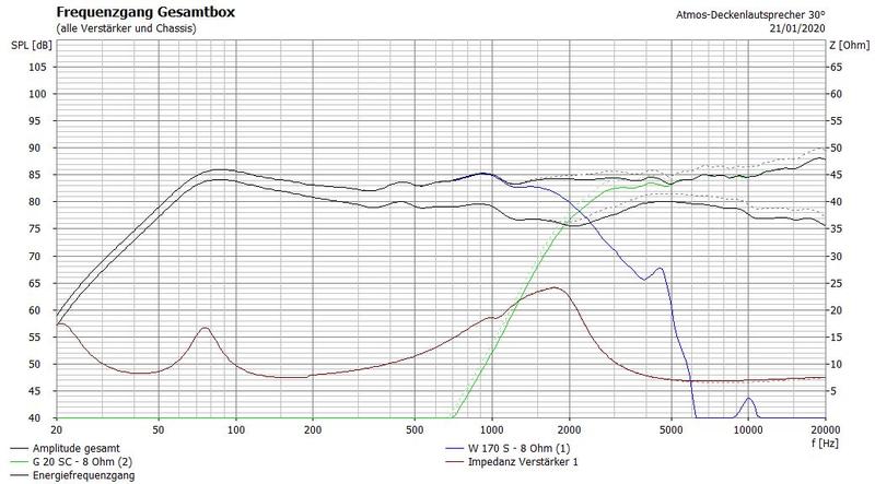

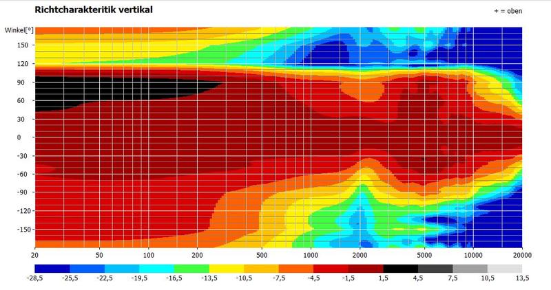

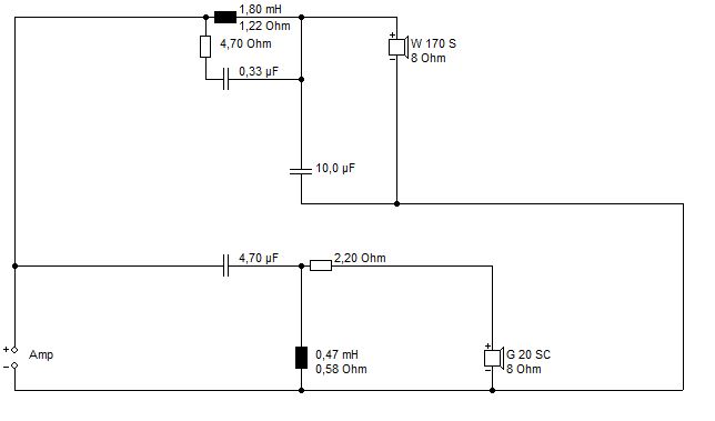

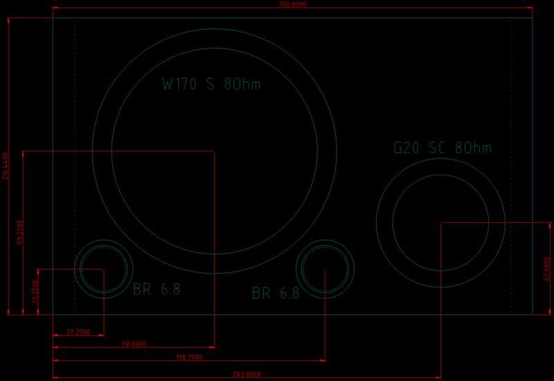

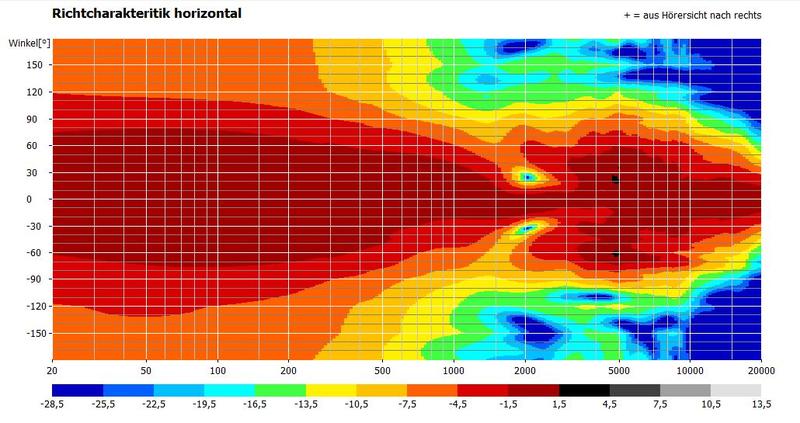

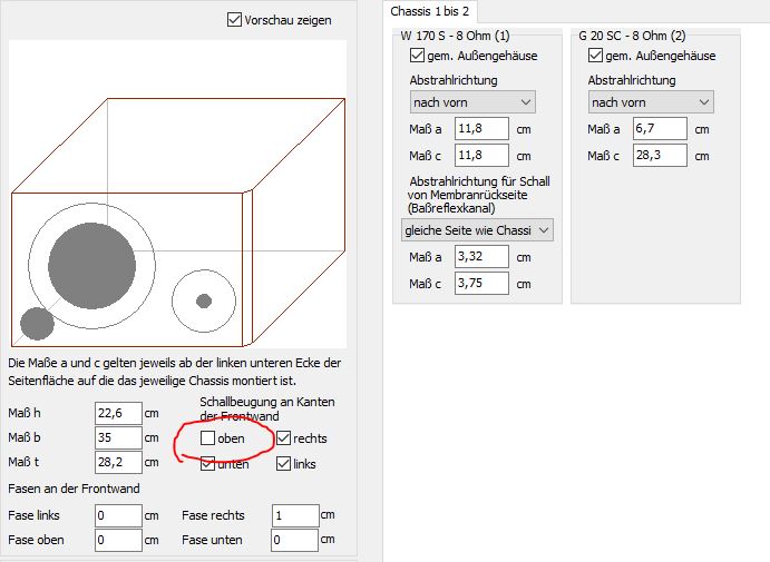

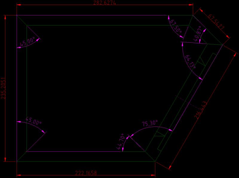

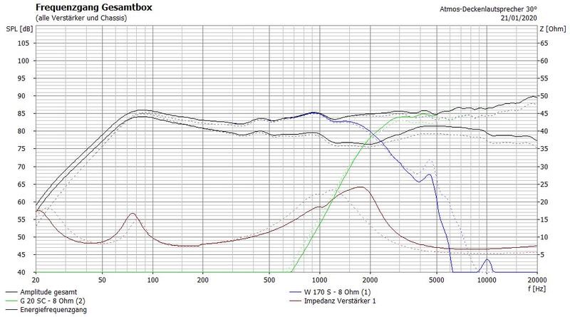

In der Planung befinden sich auch noch 2 auf den Hörplatz eingewinkelte Atmos Lautprecher mit W170S8 und G20SC8 Bassreflex
