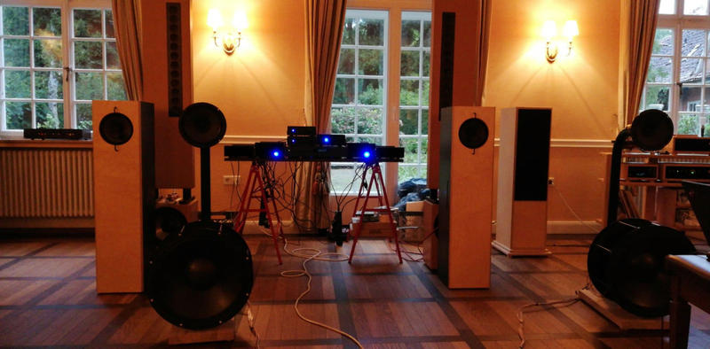

              Die BGmax sehen gut aus, aber auch das "drumherum" ist nicht übel. Die Diploe sind was fürs Auge und bestimmt auch fürs Ohr. Ist das auf einem Forumstreffen oder bei Dir zu Hause?
                • 2485
                War auf dem Frickelfest Essentials in Worpswede im Oktober. Die Dipole (nicht meine) haben oben übrigens auch BG20 (mit DSP glattgezogen) und unten je zwei 18-Zöller hintereinander.
                Schau mal auf der Seite von Holger Barske, da sind dazu viele schöne Bilder von sehr vielen schönen Sachen verlinkt .

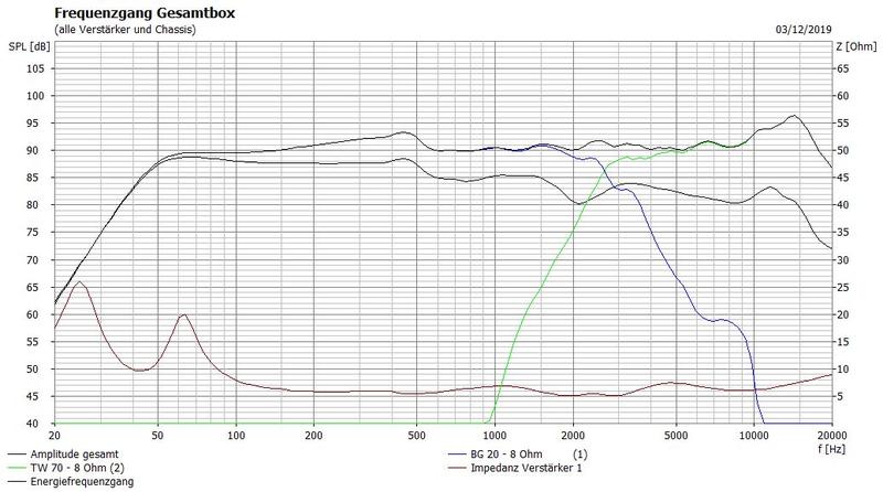

                    • 3830
                    Ich habe die Weiche einmal radikal vereinfacht.
                    Man könnte auch anstatt 1,5 mH eine 2,2 mH Spule vor dem BG20 nehmen, dann ist der Klang wohl etwas weicher.
                    Zuletzt geändert von ubix; 12.09.2021, 23:02. Grund: Alternative Weichenschaltung zugefügt
                      Vergiss BoxSim und BG20 - die verstehen sich einfach nicht !
                        • 3830
                        Aber wie soll man den BG 20 sonst simulieren?
                        Hatte die Weiche gerade noch einmal geändert, das mit dem Hochtöner gefiel mir nicht so ganz.
                            Da muss man nach alter Väter Sitte sägen, löten und hören und/oder messen
