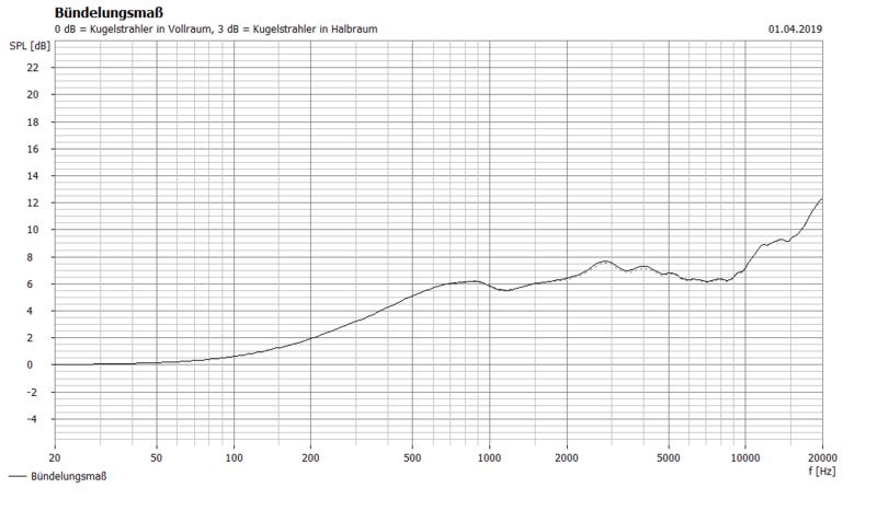

        Wenn man es genau wissen will, einfach das Polardiagramm ansehen.

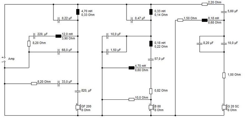

          und ein fehler in der chassis anordnung ^^
          hier korrigiert
          die 4,8 ohm hab ich nicht gefunden.

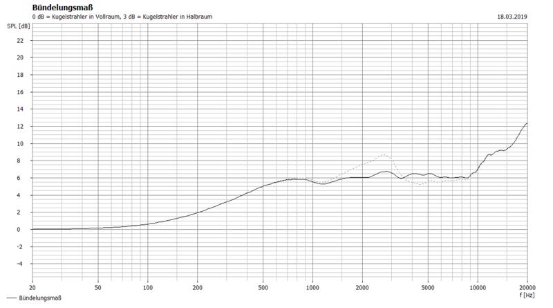

          Und hier meine erste Version mit GF200. Hochton müsste ggf. noch Tick gesenkt werden.
          Gefälle vom TT einiges flacher. U.a. stark gestopft + HP geändert + auf die originalen 17 Liter geändert (20 waren es bei dir). Das Original hatte voll den Knick im Verlauf.
            mit normalisierte werte ^^
            57uF--> 56//1 56uF allein genügt
            serie E12--->1,0 - 1,2 - 1,5 - 1,8 - 2,2 - 2,7 - 3,3 - 3,9 - 4,7 - 5,6 - 6,8 - 8,2.

              Das mache ich immer zum Schluß, wenn alles passt.... Ja da meinte ich den 56er...mache zu viel mit 4,7/47..da kam die 7 her
              @Timo: check mal bitte...habe hier MT-HT steiler getrennt. Schaut so auch besser aus... 0,18er Spulen (zwei unterschiedliche Luftspulen von IT)

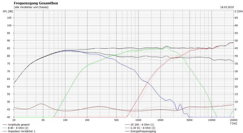

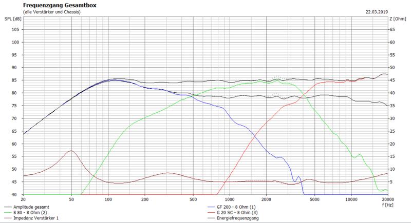

                Habe in der Pause noch ein wenig rumgespielt..die 1,5 dB Beule @ 2,3 KHz vom B80er entfernt (ist die normal..?), was ne ziemlich dicke Spule erfordert..
                HT ebenfalls etwas abgesenkt bzw. die Übergangsfrequenz etwas "verschönt". Hier hatte der HT ja nen fast waagerechten Verlauf zw. 2,8...3.7 KHz. Durch die Korrektur gabs ne Erhöhung zw. 5 und 8 KHz, welche ich ausgebügelt habe.
                Den Energiefrequenzgang im empfindlichen Bereich allgemein gesenkt - also um 2 - 5 Khz. Dürfte so schon angenehmer klingen.
                Kondensator beim TT ebenfalls verändert - war aber irgendwie doof, wenn ich es mit V1 vergleiche. Das würde ich dann wohl doch zurück schrauben.

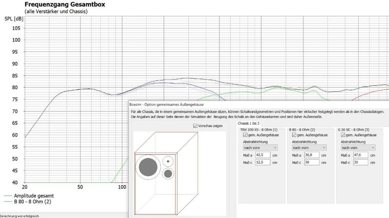

                            ich habe bei der Vision bs ein ganz anderes akustisches Thema, auf dem lowboard wird der obere Grundton extrem aufgedickt, diesen muss ich nachträglich wieder aktiv zurücknehmen, alleine schon deshalb würde ich nie ein bauteilegrab umsetzen und immer aktiv nachhelfen, …
                            ich hab's einfach mal nachsimuliert was eine Verlängerung der schallwand der Vision nach unten bedeutet

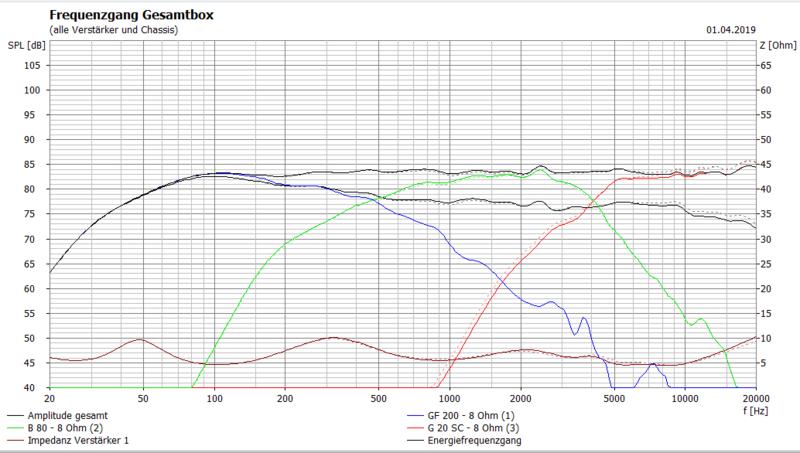

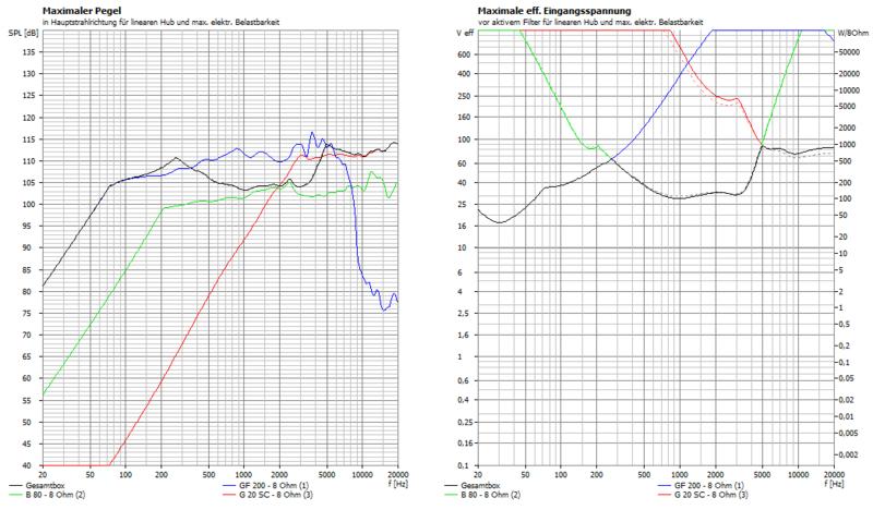

                              Habe paar Teile abgespeckt - so abgestimmt ist das hier sogar besser als bei Sonjas, wie ich finde. Ggf. muss im HT noch ein wenig bedämpft werden. Wirkungsgrad um 84 dB und Max um 103/104 dB. Das reicht dicke

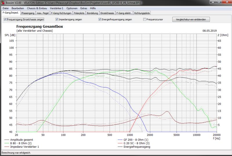

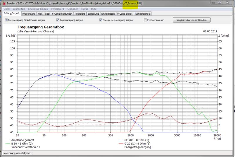

                                Bin nun aus dem Urlaub zurück und hatte da noch eine Idee...ich mag die ggf. noch kleiner haben und habe eine schmale Box mti dem GF200 seitlich mal simuliert - schaut besser aus als gedacht.
                                Habe zwei verschiedene Versionen. V6 hat nen höheren Wirkungsgrad und die Phasenübergänge quasi perfekt - V7 mehr Tiefton + Frequenzgang schaut besser aus. Aus keine Delle im EFG zw. 5 und 10 KHz beim HT.
                                Die Maße sind nicht endgültig: 35 hoch und 20 breit. Die Tiefe ist erstmal nur geschätzt. Bei diesen Maßen können die nämlich direkt mit auf das LowBoard links/rechts vom TV - würde sogar beim 50/55"er Zöller passen (aktuell 40").
                                Größere bzw. breitere müssten auf extra Ständer außerhalb - wie jetzt aktuell die Sonjas aktuell freistehend.
                                GF200er ist in 17 Litern geschlossen. Hatte auch überlegt ob es Sinn macht den B100 zu nehmen.
                                Heißt immer noch VisionBS, auch wenn es nichts mehr damit zu tun hat.....
                                Was meint ihr dazu?
