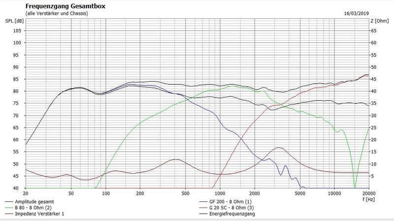

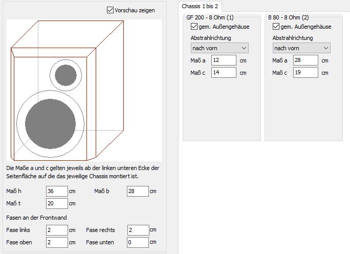

      Ich habe noch ein wenig rumsimuliert und mich aber mehr umgeschaut. Es gibt zwei fertige Ansätze die nicht uninteressant sind:
      Vision B80 FAST:
      TIW200XS + B80. Ist natürlich riesig - aber geht ja um die Paarung der Chassis
      http://www.lautsprechershop.de/index_google_de.htm
      Vision BS
      TIW200XS + B80 + G20SC -> Dürfte mit leichter Anpassung mit GF200 funcen + ist "winzig"
      http://www.lautsprechershop.de/index.../vision_bs.htm
      Laut Timo geht der TIW ja gut ab 20 Litern, was für den GF200 genauso gelten sollte.. Hier sollen es um 17 Liter Netto sein, was ich ja schon für GF200 raus bekommen habe - also "normal" gestopft um 16 Liter mit Qtc <0,7.
      Würde hier die AL130er gegen B80 tauschen + die Sonjas um gut 3/4 verkleinern. Und das ohne auf irgendwas im Klang zu verzichten.

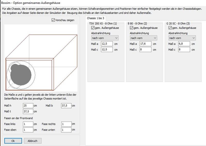

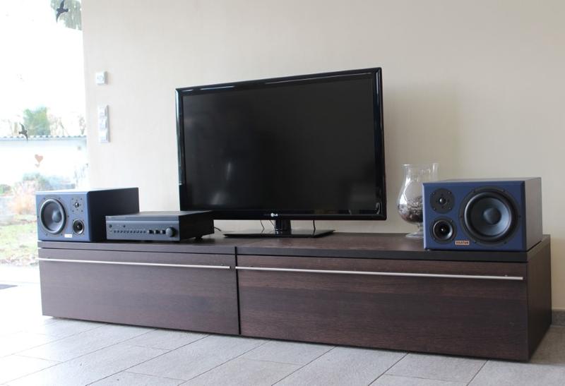

        die Vision BS habe ich ja, danke Jörg, auch seit kurzen im Wohnzimmer am Spielen, ich wollte den Hochton etwas modifizieren, und den Mittelton im Übergang zum Hochton steiler trennen, aber leider bin ich noch zu nichts gekommen, sie spielt noch im Originalzustand, …
        habs mal gleich probiert mit dem gf200, sollte mit leichten Modifikationen gehen,
          die vision mit gf200 und steiler getrennt

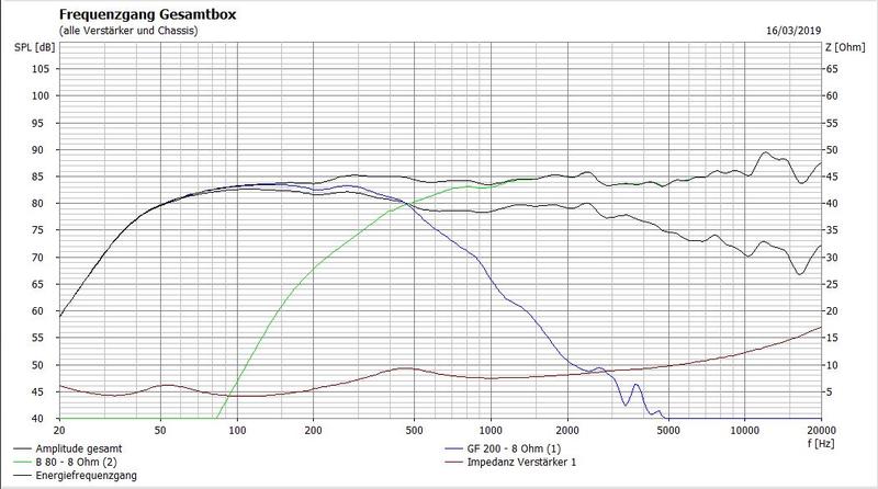

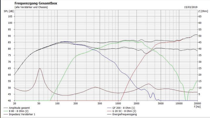

            @jama: ist der Einbruch im EnergieFG um 3 KHz nicht zu heftig?

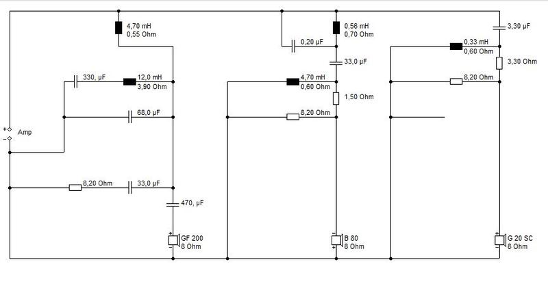

              die simu von Timo....
                • 10354
                Es ist in der Simulation von mir die real gemessene Vision bs nachsimuliert. Ich traue der realmessung mehr als der Simulation.
                Ich nehme als Referenz den tiw200 und speichere als Referenz. Setze dann den gf200 ein und bleibe möglichst am Original mit tiw200. Und fertig.
                  deswegen willst du deine Vision modifizieren ??
                    • 10354

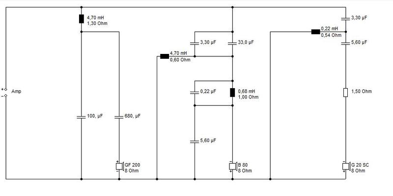

                    die simulation ist lediglich eine erste begutachtung eines neuen konzepts, die simulation wird nie und wirklich nie der realität entsprechen, ... die modifikation mache ich dann an der messung, ...
                    aus meiner sicht hat die vision bs einen konzeptfehler was nicht mit der neutralität zu tun hat, sondern mit der symmetrie der filterflanken, und deshalb wollte ich modifizieren, ...
                      • 1318
                      Bis auf 2 Bauteile stimmt Timo´s Vision BS
                      -Im original Bauvorschlag gibt es einen 4,7 Ohm Widerstand, in der Simu dafür ein 4. 8Ohm R
                      -In der Simu gibt es einen 0,2yF den es nicht im BV gibt
                      Vergleichsmässig schon witzig die Senken bei 90hz und die weitrangig gleichmässige bei 3kHz. Phase passt gar nicht
                      lg
                        • 10354
                        lg
                        diese änderung sollte man in jedem falle machen, gruß timo

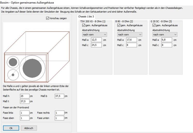

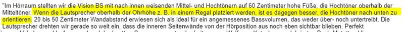

                          und ein fehler in der chassis anordnung ^^
                          hier korrigiert
                          die 4,8 ohm hab ich nicht gefunden.
                            • 15.02.2012
                            Gehört die G20 nicht nach oben?
                              genau ! ^^
                              hier sind sie unterhalb also twetter oben

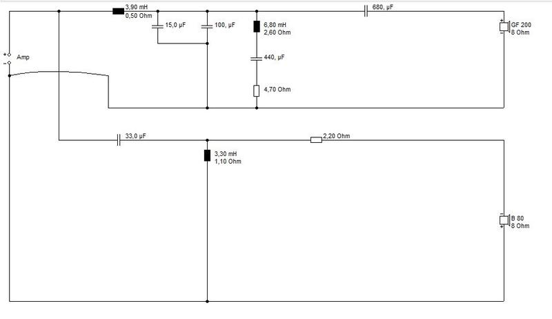

                                ich würde die combi G200-B80 bevorzügen
