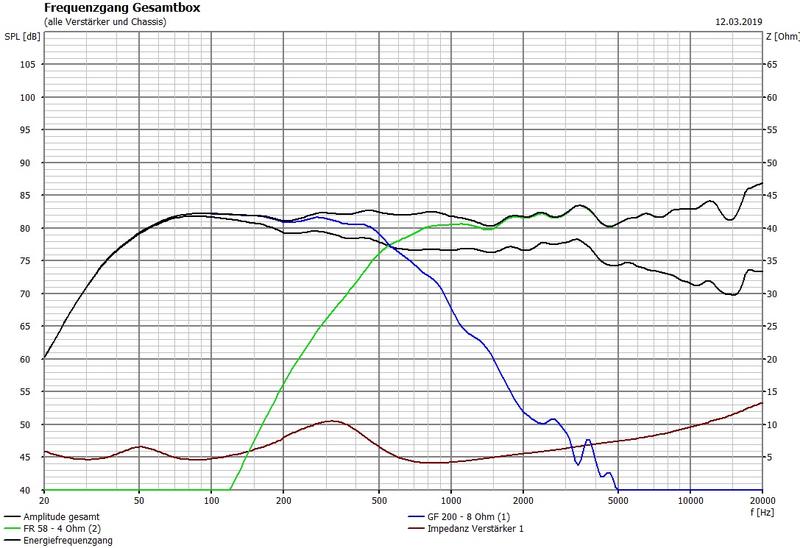

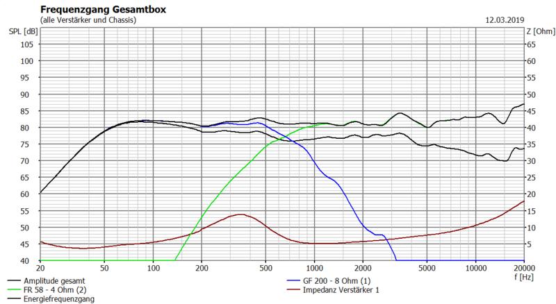

    GF200 + FR58-4
    EDIT 08.05.2019:
    Titel geändert, da Thema in eine ganz andere Richtung ging
    Ich habe die Sonjas jetzt paar Jährchen am laufen - und finde diese immer noch toll...aaber ich plane was für die Zukunft und möchte alles reduzieren/verkleinern. Als nächstes ist erstmal eine viel kleinere Wohnung angedacht, weshalb ich jetzt erstmal meine Anlage ein wenig reduzieren mag.

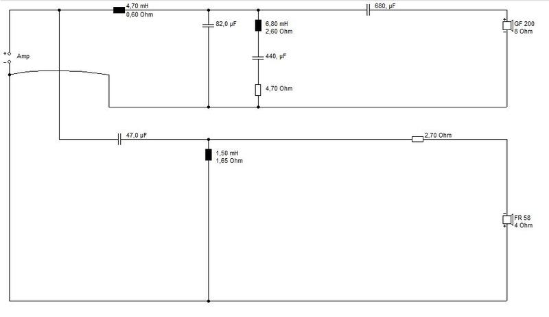

    Da die Abstimmung der Sonjas gefällt und ich die GF's da drin habe + FR58 vom Klang her mag, habe ich ein wenig mit BoxSim 2 rumgespielt und das hier raus bekommen.
    Die zweite Abstimmung (= aktueller normaler Verlauf) ist mit Absekunng im empfindlichen Bereich um 2-3 Khz mit gleichzeitiger linearisierung des Energiefrequenzgangs (1 Ohm Widerstand rechts beim FR58 aktiv = grauer Verlauf).
    Volumen des GFs wird ggf. noch geändert. Aktuell angedacht mit dem TIW200XS Sub, den ich da habe. Der kann als Beistelltisch neben der Couch Platzverlustfrei aufgestellt werden
    Falls jemand an den ALs + G20SCs interesse hätte - einfach melden Frequenzweichen werden auch nur teilweise geschlachtet. Werde dann alles einzeln noch posten.
    Da ich seit August endlich einen 3D Drucker besitze, würde ich auch ein/zwei Waveguides für den FR58 designen. Vor drei Jahren etwa hatte ich welche aus Ton modelliert, was gut was gebracht hat.
    Welche mit reproduzierbaren Massen und nicht zerbröselnde sind da natürlich besser... Das kann allerdings noch eine Weile dauern. Frage wäre nur wer das messen könnte/würde. Optimal ja Visaton, da man es dann schön im neuen BoxSim simulieren könnte. Die Entwürfe für das WG würde ich natürlich als OpenSource zur Verfügung stellen. Ist nicht sowieso nen 3D Drucker vor Ort gewesen..?

    Also die Weiche geht ja gar nicht, das muss weniger werden. Ich halte die Kombi für ungeeignet, weil der FR58 schon bei 90 dB am Ende ist.
    Zuletzt geändert von walwal; 12.03.2019, 15:00.

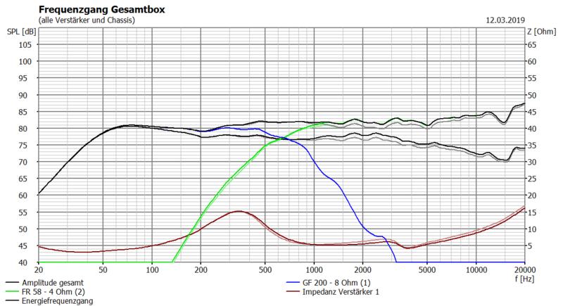

      Ja die ist etwas komplexer geworden, da ich ja vieles geglättet habe. Auch beim GF im unteren Bereich platt gedrückt, da der ja seine Typische Senke direkt danach hat.
      Lässt man die Korrekturen raus wirds halt gut buckelig mit +/- 1,5..2
      Hier mit nur einer Korrektur beim GF200
        • 28854
        Besser, aber warum tust du dir das an?
          Die Korrekturen oder die Lautsprecher..?
          Falls Lautsprecher -> ich reduziere die nächsten 2..3 Jahre alles extrem, da ich vor habe entweder ein Tinyhouse oder einen Transporter auszubauen... In beiden haben große Boxen keinen Platz. Ist in meiner nächsten Wohnung in paar Wochen (2-3 Zi um 50m²) auch schon zu viel mit den Sonjas + Sub.
          FR58 habe ich mehrere da, weshalb ich die nutzen wollte. Alternativ dachte ich über B80 nach - wollte aber erstmal nach Möglichkeit das nutzen was ich da habe. Wird so oder so alles auf 1,5 - 2 m Entfernung gehört (aktuell ca. 2 m zu jedem Lautsprecher).

                Ich bin skeptisch, ob der noch sauber klingt bei 85 dB. Lieber den B 80 nehmen oder die Studio 2.
                  Im WG und nach Gehör abgestimmter Weiche konnte ich kaum Unterschiede zu den Sonjas damals feststellen können - bei Zimmerlaustärke. Der FR58 klingt ähnlich spritzig und sauber im Hochton wie die SC20er.
                  Simuliere aber trotzdem mal mit B80. Mit FR58 würde ich mal nen Testaufbau machen, da damals nur mit W130S zusammen.
                  Studio 2 weniger, da ich ja später ohne Sub auskommen mag. Daher die vorhandenen GF200er. Im kleineren Gehäuse mit Entzerrung ja ausreichend.
                  Oder wäre da TIW200XS besser geeignet für kleineres Volument? Mit B80 zusammen würde der ja gehen.
                  Einen hätte ich ja da. Dann könnten Sonjas 1:1 weg.

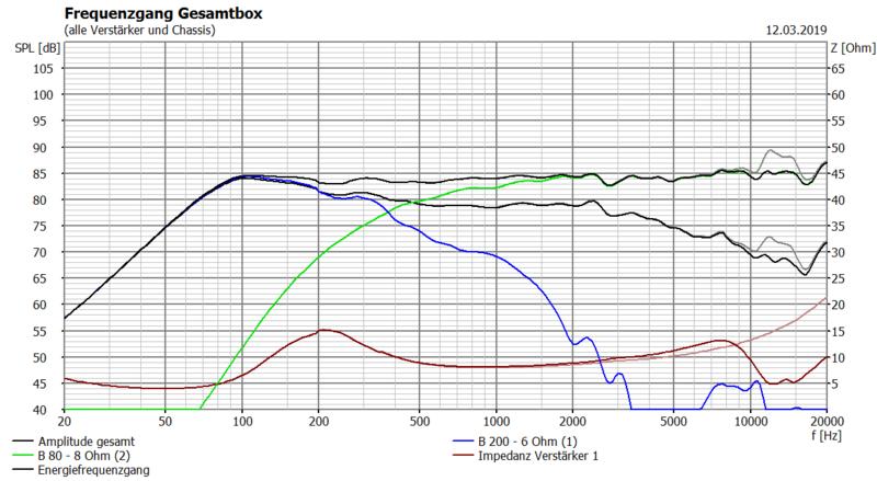

                  Grob mal mit B80 (4 Liter) zusammen geschmissen ...Gehäuse passt noch nicht ganz. Die komische Überhöhung zw. 11..16 Khz mit zwei Korrekturen geglättet.
                  EDIT: Huch..vergesst - irgendwie habe ich hier B200 statt GF200 genommen :-/ Aber Korrektur B80er im HT zählt trotzdem

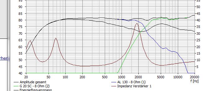

                    GF 200 oder TIW 200 haben in CB identischen Tiefgang - bescheiden. Da kannst du auch den Al 130 nehmen und BR machen.
                    Packst den G 20 dazu und gut ist.

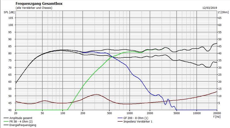

                      Hier mal mein Vorschlag mit FR58 aus #1
                      Die Weiche ist deutlich entschlackt und ich hab mal ein bisschen mit den Treiberpositionen/Fasen gespielt... FR58 ist 2cm eingerück(bessere Phase/eventl. Waveguide) GF200 ist jetzt CB mit GHP.
                      (P.S: Deine Positionen haben sich stark überschnitten, geht nicht)

                          ich bin der meinung dass diese kombination nicht sinnvoll ist,
                          zwei lösungen, entweder einen kleinen bass nehmen der zur maximallautstärke des breitbänders passt oder einen größeren breitbänder einsetzen der zum bass passt, ...
