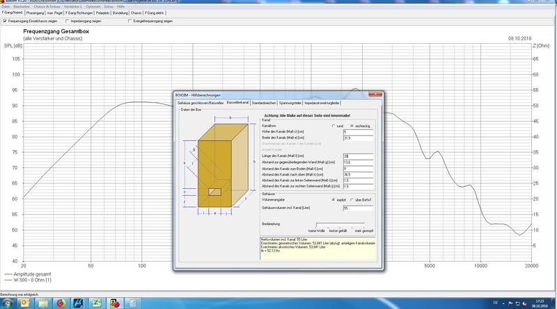

              Wenn es im Brustkorb drücken soll = Kickbass (80-140Hz)
              Wenn es im Bauch drücken soll= Tiefbass (unter 80Hz)
              Mein Neffe hat auch immer gesagt, die V20 hat zu wenig Bass
              Dann habe ich zwei Visaton W300S in CB verbaut und jetzt ist er glücklich.
              V20 -> Visaton W300S CB -> 12" Mivoc BR
              20kHz-140Hz -> 140Hz-60Hz -> 60Hz-25Hz
              Der Raum ist quadratisch, daher auch problematisch.
              Eine leichte Pappe in CB verbauen, dann knallt es ordentlich oder einen BR-Subwoofer dementsprechend abstimmen.
              Ich habe gerade einen Testkiste mit W300 in 55Liter, abgestimmt auf 52Hz, hier stehen.
              Da macht der Frequenzgang um 100Hz einen ordentlichen Buckel.
              Zuletzt geändert von Cerebral_Amoebe; 27.11.2018, 13:42.

                  Zwei-Wege-Bass ist doch heutzutage recht einfach machbar (Messmikrofon und DSP vorausgesetzt).
                  Da Timo sich mit seinen Voxen so viel Mühe gemacht hat, wird er vermutlich nicht sein System auf La Belle und La Belle CR umstellen wollen.
                  Da wäre es einfacher, die Voxen nur bis 120Hz laufen zulassen und von 120-60Hz zwei Subs einfügen.
                  Darunter übernimmt dann die TL, sofern die bei Musik hören auch mitläuft.

                              Der TIW300 spielt nur bis 110Hz, dann übernehmen schon die AL?
                              Versuche doch mal den TIW bis 140Hz oder 210Hz, wie im Bauvorschlag, laufen zu lassen.
