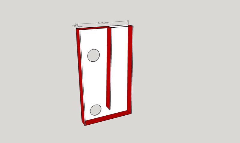

                          Hallo zusammen, würde eine seitlich Anordnung der LS in einer TML funktionieren? ich habe den TL-MK2 in 2200x1200x200 (innen) umgezeichnet.
                          Gruß Andreas

                            Ja, das geht.
                            "Obelix" hat sowas vor längere Zeit mal gebaut,
                            als ultralight ultraschlank DVD-Regal,
                            noch vor der MK2...
                            "Marco83" hatte es als Light an die Wand gehängt,
                            da hat sogar nur ein TIW genügt soweit ich mich erinnere.
                            "Chaomaniac" hatte mal eine mit schräger Innenwand entwickelt,
                            ähnlcih wie eine Orgelpfeiffe, war eine sehr gute Lösung soweit ich weiss,
                            diie sieht Deiner technischen Zeichnung sehr ähnlich;
                            also ja, Du bist auf dem richtigen Weg
                            Hint, am Knick verrunden und den Querschnitt beachten. optisch wirkt Dein Trennbrett zu lang...
                            Vielleicht doch gleich mauern... und dann schön tapezieren...
                            zwei drei Wandlampen drauf, zwei drei steckdosen,
                            noch nen Brunnen, kannst doch bestens alle möglichen Leitungen drin vversteckken,
                            Klimaanlage, Tresor, Geheimtür mit Whiskysammlung

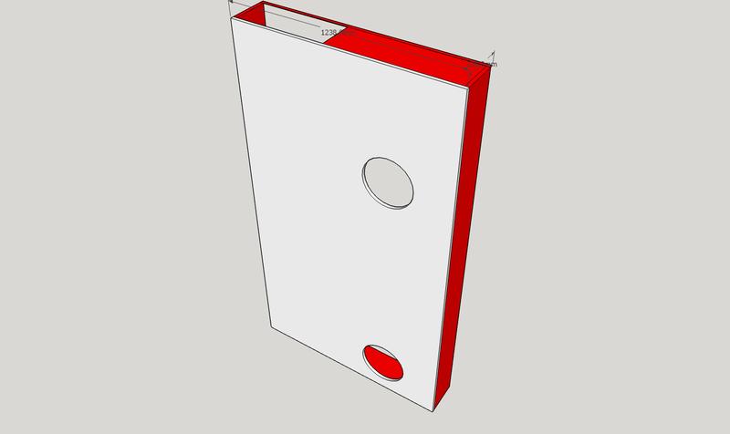

                              Na dann kann ich etwas detaillierter zeichnen. Ich habe die Längen fast 1 zu 1 von der Original Visaton TL-MK2 Zeichnung, nur Breite mit der Tiefe würden dem Volumen entsprechend angepasst. Die Seitenansicht vom TL-Sub MK2 ist nun die Vorderansicht geworden.
                              Sowas in der Art habe ich bereits verbaut:-) Die flachen TL-Kästchen lassen sich halt etwas besser integrieren als wuchtige "Tl-Möbel".
                              Gruß Andreas

                                Moin,
                                IMHO ist es kontraproduktiv, Knicke und Biegungen zu verrunden, da es so höheren Frequenzen leichter gemacht wird, sich unerwünscht aus der Box zu mogeln... - siehe auch die zahlreichen Untersuchungen von B.Timmermanns (HobbyHifi) zu dem Thema...
                                Gruß Jörn
