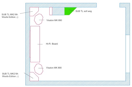

    ich habe vor, meinen inzwischen 15 Jahre alten TL Sub zu ersetzen. Meine Frau möchte an die alte Position des Subs einen Kamin errichten.
    Als neuer Standort würde ich gern 2 mal die "Neuentwicklung" vom TL Sub MK 2 in der Mr.Woofa Ausführung bauen. Meine Bedenken bei dieser Aufstellung sind: ist die dichte Aufstellung der Monitor 890 vor dem TL problematisch oder eher zu vernachlässigen?

    Das wird schon stören, weil die Ecke so gedrängt ist. Es könnten Hohlraumresos auftreten.

      @walwal, ja die rechte Ecke im Raum war schon immer etwas problematisch. Im Heimkinobetrieb habe ich mit Eqflex recht gute Ergebnisse erzielt, so dass keinerlei hörbare (für mich) "Störungen" auszumachen waren. Evtl. gelingt es auch mit den MrWoofa Tl's?

                  Vielen Dank für die Vorschläge. Habe mir die Untersuchung durchgelesen. Auch das fertige „Heimkino“ von FoLLgoTT mit SBA angeschaut und die Dokumentation überflogen. Bin schon beeindruckt und froh, dass es noch mehr von den „Verrückten“ gibt;-)
                  Ich habe den gleichen Raum wie auf meiner Zeichnung nochmal im Keller. Das SBA würde dort perfekt reinpassen! Da muss ich aber noch sehr viel Überzeugungsarbeit leisten :-) um im Keller ein Heimkino zu realisieren.
                  In unserem Wohnzimmer lässt sich ein SBA Projekt nicht wirklich gut integrieren ohne Vieles umzubauen. Auf der Rückseite des Wohnzimmers befindet sich eine 3m lange Terrassentür. Dicke Vorhänge und riesiges Polstersofa würden vermutlich als rückwärtige Dämmung nicht ausreichen? Wie viel „Membranfläche“, Volumen und Leistung werde ich benötigen, um TL-Sub gleichwertig (Grenzfrequenz, Pegel) mit SPA zu ersetzen?

                    .... Dicke Vorhänge und riesiges Polstersofa würden vermutlich als rückwärtige Dämmung nicht ausreichen? Wie viel „Membranfläche“, Volumen und Leistung werde ich benötigen, um TL-Sub gleichwertig (Grenzfrequenz, Pegel) mit SPA zu ersetzen?
                    Nein, das hilft nur ein wenig.
                    Wenn du jetzt einen TL-Sub hast, bringen 4 TIW im Wandeinbau mit EQ genau so viel Pegel, gehen aber tiefer.

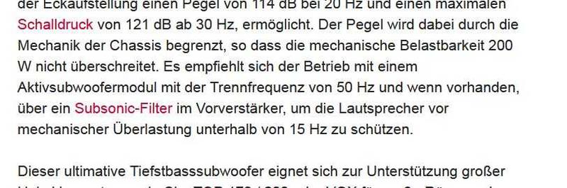

                      Walwal.... mal ne Frage, wie tief geht der TIW in der Wandeinbau-Box ??
                      Weil Du meinst der geht tiefer als ein TL-Sub, GENAUSOVIEL Pegel ??
                      komisch ist nut, dass der TL-Sub bei
                      15 Hertz
                      geschützt werden soll, wegen Überlastung;
                      naja und da frage ich mich wie viel tiefer es geht wie Du ausführst ?
                      Weil , ich will ja acu so ein TL-Sub Bauen, aber da gibt es doch arg schlimme Widersprüche und Falschaussagen.

                        Ich kann mich nur auf die Beschreibung von Nils berufen und was der schreibt, hat Hand und Fuß.
                        Es ist richtig, im TL muss der TIW vor zu viel Hub geschützt werden, da ventiliert. Das trifft aber bei Wandeinbau (geschlossen) nicht zu. Außerdem ist Wandeinbau perfekt in Bezug auf Wirkungsgrad und Vermeidung von "Interferenzlöchern".
                        Zuletzt geändert von walwal; 24.10.2018, 11:47.
                          Nun ja, dass ein ventiliertes Gehäuse wenn richtig gemacht in der Regel zwischen 5 und 8 dB mehr Maximalpegel bringt ist bekannt. Dass unterhalb der Abstimmfrequenz alles den Bach runter geht ebenfalls. Ersteres kann durch 2- 3-faches Verschiebevolumen kompensiert werden, letzteres durch nichts auf der Welt. Darum ist CB immer im Vorteil, da man es elektronisch beliebig tief entzerren kann - sofern man denn genug davon hat
                          Glaub doch nicht, dass ich mir 4 Luftverschieber in CB hinter die Leinwand geklatscht hätte, wenn 2 oder auch 4 TL-Subs besser wären
