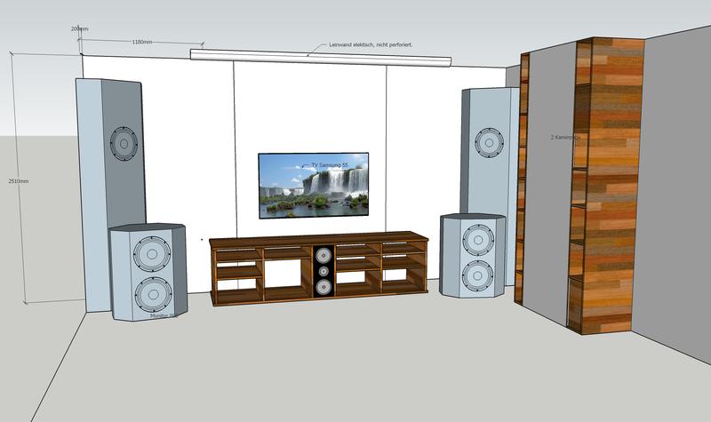

            Hallo zusammen, ich habe heute etwas gezeichnet und bitte um etwas Unterstützung bei diesem Prrojekt. Hier noch ein paar Details zu dem Wohnzummer: 6100x4723x2510 (LxBxH in mm). Da TL-SUB wegen Kamineinbau später weg soll, suche ich nach einem Ersatz. Die 2 DVD Regale in der rechten Ecke kommen später auch weg. Ich habe nun 4 TIW 300 in 2 CB Kästchen a 461 Liter in der 1/4 und 3/4 Anordnung in der Höhe und Breite der Wand "verbaut" (in der Breite um 21 cm weniger). Ich hoffe, dass es nicht ganz falsch :-) Leider würde die runtergelassene Leinwand zum Teil die Bässe bei dieser Anordnung verdecken. Wird mein erster TL-Ersatz-Entwurf funktionieren?
            Zuletzt geändert von kunstmaler; 27.10.2018, 22:02.
            Gruß Andreas

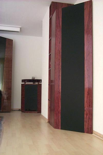

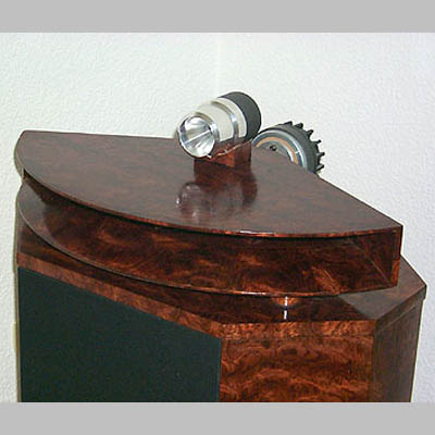

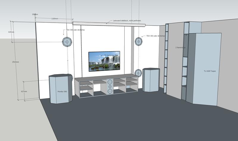

              Die Idee mit zwei TL-MK2 lässt mich immer noch nicht los :-). Hier noch eine Skizze. Ich habe weiterhin ein paar alte Fotos vom TL-Trapez-Sub, den Monitoren und meinen Fontanas beigefügt.
              Gruß Andreas

                als ich las, dass du Monitor und TL hast,
                habe ich schon fast an die gute alte D-Mark gedacht
                Na, mal ehrlich, mit all Deinen ausgeklügelten Projekten auf Deiner HP
                werden wir dir keine grosse Hilfe sein können,
                das wäre so wie wenn man Yoogie das fräsen erklären wollte,
                ich versteh nicht warum Du unzufrieden bist...
                Schau auf mrwoofa-de, dort ist ein Baubericht zum MK2.
                Zwei Stück, aber klar, und dann hoffen dass es in der Raummitte basst,
                und nicht im Kinderzimmer
                Viele Grüsse

                  @Grünspan, ich bin mit meinem TL-Sub nicht unzufrieden. Meine Frau liegt mir schon seit Jahren in den Ohren (klingt irgendwie lustig im Lautsprecherfoum) und möchte im WZ einen Kamin bzw. Kachelofen und dafür muss der „alte TL“ weichen :-( Da meine Frau zum Glück die „Lautsprecherkrankheit“ mit mir teilt, würde ich gern an der Frontwand „etwas“ Bassunterstützung im Kinobetrieb bis 40Hz realisieren.
                  Bass im Kinderzimmer ist auch kein Problem, die Kinder sind mit dem TL aufgewachsen und sind daran gewönnt ;-) Der aktuelle TL und die Monitoren erzeugen bei Titan AE auch draußen am Wendehammer in ca. 20 m noch ein Gewitter-grollen. Jetzt weiß ich auch wieso die Glasscheiben am Balkongeländer im 1.OG. immer runterrutschen.
                  Da ich mangels Erfahrung mit SBA/DBA-Bau (nicht handwerklich gemeint) noch unschlüssig bin, suche ich noch nach der Top Lösung für das Wohnzimmer. Ich denke auch, dass bei 2 TL‘s weniger Probleme mit der Aufstellung auftreten, als mit SBA und schlecht gedämmten Rückwand und 3m Glasterrassentür (immerhin 3fach verglast :-) Und umweltfreundlicher ist der TL auch, da nicht so leistungshungrig.
                  Gruß Andreas
                    Moin,
                    also wenn du mit einem TL (der ja nicht in der Raumecke stand) vom Maximalpegel her zufrieden warst sollten 4x TIW300 in CB im Wandeinbau auch ausreichen. 461l sind allerdiengs vieeeeel zu groß Einem TIW300 genügen 30l in CB! Du könntest also ganz flache Gehäuse realiesieren.
                    Das Problem der fehlenden Absorption im Bassbereicht hast du ja bei beiden Systemen. Beim SBA sehe ich noch den Vorteil das Raummoden in Höhe und Breite des Raumes ja deutlich minimiert sind und nur die Längsmoden beleiben sollten...
                    Leinwand vor den Chassis sollte kein Problem machen wenn ca. 10cm Luft dazwischen ist...
                    Gruß Nils

                            Hallo zusammen, 2x 461 Liter ist das Maximum an Volumen, welches ich an der Wand mit 20 cm. Tiefe unterbringen könnte. Welche und wie viele Treiber für das Projekt (im Falle von SBA) gebraucht werden, weiß ich noch nicht.
                            Nach meiner Recherche im Netz tendiere ich ehrlich gesagt doch wieder zu 2 TL‘s-MK2. Ich kann mir einfach nicht vorstellen, dass 4 TIW 300 in 30L oder auch 45L CB die 2 TL‘s im Tiefgang und Pegel, sowie Leistungsbedarf ersetzen können. Und wenn doch, dann aber zu welchem Preis?
                            Folgende Pluspunkte für SBA aus meiner Sicht: bautechnisch leicht umzusetzen. Viele Gestaltungsmöglichkeiten. Viel weniger Platzbedarf und bei richtigen Umsetzung Reduzierung der Raummoden. Nachteile aus meiner Sicht: 4x TIW 300 in CB werden mir vom Pegel und Tiefgang nicht ausreichen, evtl. Beschaffen von DSP +Endstufe/n (falls meine AV-Vorstufe für die Entzerrung nicht ausreicht).
                            Ein Nachteil von dem TL ist natürlich das Gewicht. Beim letztem habe ich eine Trage für vier Mann gebaut um das Monster aus dem Keller ins Erdgeschoss zu befördern :-) Der Zusammenbau von zwei TL‘s ist natürlich mit "etwas" Aufwand verbunden, aber das macht ja Spaß. Ich habe sogar etliche Bahnen vom Bubinga -Furnier über, so das es zu dem Rest der Lautsprecher passen würde.
                            @Grünspan Den TL-SUB MK 2 höher zu machen ist zwar eine gute Idee, aber ich muss das mal „simulieren“, ob es bei 2510 mm Raumhöhe funktioniert (ich meine das Kippen :-) Die Werkstatt im Keller ist sogar etwas niedriger.
                            @zxlimited Du hast bestimmt noch 4 Koserthal Treiber irgendwo verlegt ;-)? Diese könnte ich zum Umbau gut gebrauchen :-) Eine etwas verrückte Idee: würde eine TL als SBA funktionieren, wenn die Lineöffnung/en in der Nähe des Treibers und im 1/4 Raster bleiben würden?
