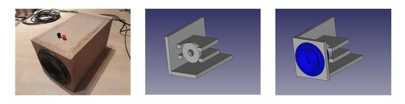

                        Hallo Zusammen,
                        ausgehend von den vorherigen Versuchen habe ich ein Gehäuse mit integriertem Butyl-Dämpfer aufgebaut (siehe Abbildung).
                        Die Dämpferscheibe ist ca. 10mm vom Magneten entfernt. Zwischen Magnet und Scheibe wird ein "100g-Donut" aus Butyl gelegt. Dieser wird beim Montieren des Korbs an die Schallwand platt gedrückt (siehe folgende Abbildung).
                        Ein Vergleich mit den Ergebnissen des Butyl-Dämfers aus #520 zeigt, dass der integrierte Dämpfer nochmals besser wirkt (siehe Abbildung).
                        Abschließend ein Vergleich des gemessenen Schallpegels (ja - wieder ein Mikrofon ). Verglichen wird mit dem Gehäuse TG2, wie es schon in #382 verwendet wird. Die Signalspannung beträgt 2,72Vrms, beide Gehäuse werden federnd gelagert gemessen.
                        Die Messungen zeigen, dass der integrierte Dämpfer eine solide Lösung ist. Die Lösung hätte vermutlich auch schon der FralWal-Steg gebracht, nur hätte ich bedenken sollen, dass eine gewisse Menge Butyl als dämpfendes Element benötigt wird. In meiner damaligen Ausführung des Stegs wurde das Butyl quasi vollständig platt gedrückt.
                        Sven

                            • Fraggle
                              • 21.01.2018
                              • 126
                              Das sieht wirklich gut aus! Die Versteifungen wirken wohl. Als Perfektionist würde mich jetzt noch reizen, die optimale Schichtdicke des Butyls herauszufinden...
                              Ist der Lautsprecher jetzt wieder ganz normal mit der Schallwand verschraubt?
                              • Sv.n.K
                                • 26.09.2017
                                • 334
                                @ zymorg:
                                Ja, ich denke bis 300Hz kann ich jetzt gehen - und ich werde mir nie einbilden können, dass ich das Klirren höre .
                                Ich habe ja immer noch den Verdacht, dass das Bündelungsverhalten einen gleichmäßigeren Verlauf annimmt, wenn ich ein 3,5-Wege-System daraus mache. Also die beiden unteren Tieftöner bei 150Hz trennen und die beiden oberen (um den MT/HT-Teil) erst bei 300Hz. Jedoch ist es mir bisher nicht gelungen, die akustischen Phasen der beiden überlagernden Wege annähernd deckungsgleich zu bekommen. Ich hatte gehofft, hier mit einem Allpassfilter zum Ziel zu kommen. Dies hat sich vorerst nicht bestätigt.
                                Gibt es hierfür eine Lösung mit "klassischen aktiven Filtern"?
                                @ Fraggle:
                                - Der Lautsprecher ist wieder konventionell mit der Schallwand verschraubt.
                                - Ich hatte mich auch schon gefragt, ob sich da noch etwas optimieren lässt. Aber ich wüste nicht, warum ich mit der Menge an Butyl experimentieren soll. Wo meinst du, könnte sich noch etwas verbessern? Kürzeres Ausschwingen bei 670Hz?
