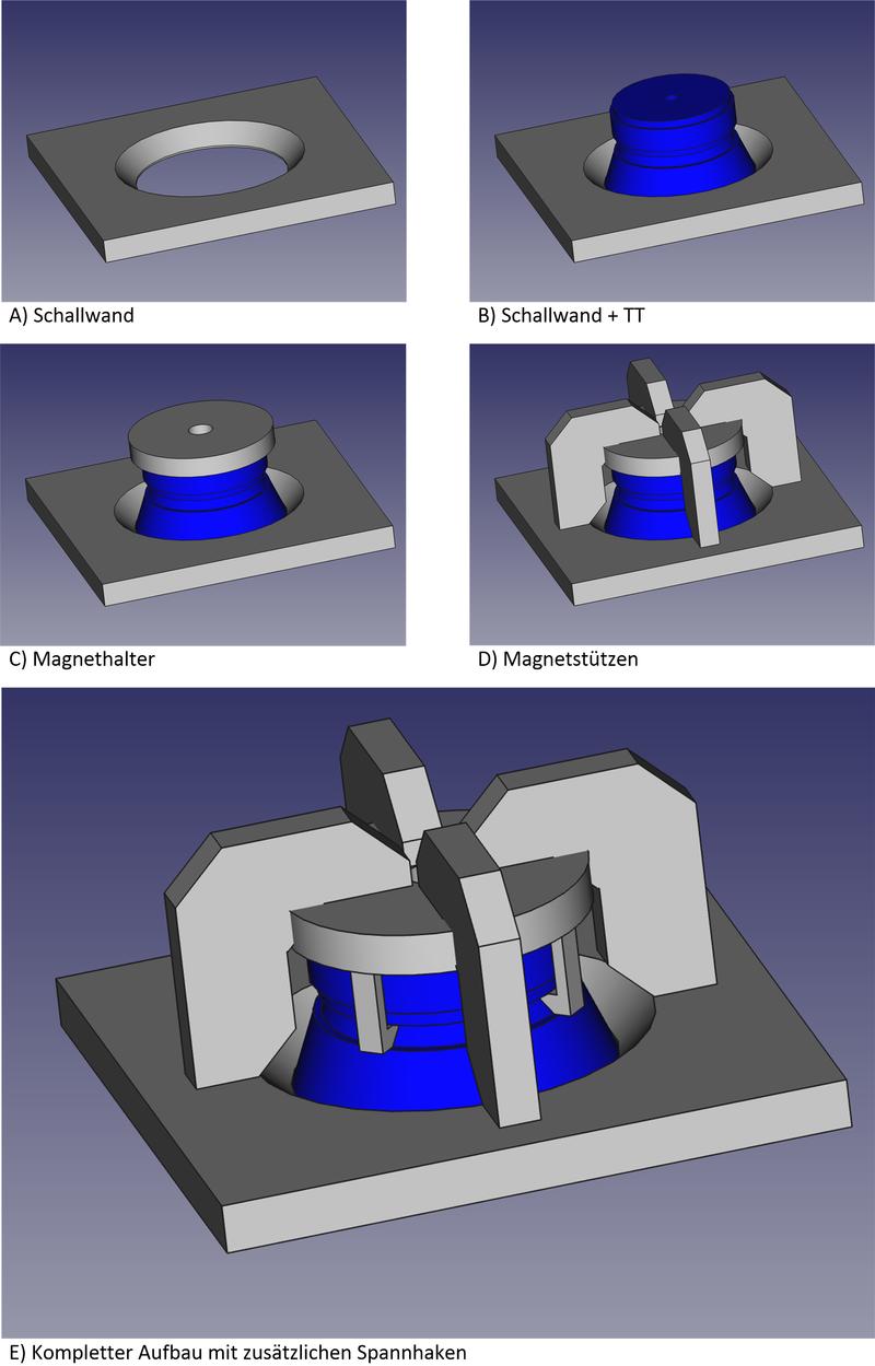

                          Magnetstüze
                          Ich versuche eure Kommentare mit meinen Erfahrungen zusammenzubringen. Beim ersten Ansatz einer Magnetstütze (FraWal-Steg), stützte sich der Magnet gegen die Rückwand des Gehäuses ab. Als zusätzlicher Dämpfer wurde hier mit Bitumen zwischen Stütze und Magneten gearbeitet. Aus heutiger Sicht, war es sicher ungeschickt, die Stütze gegen die "federnde" Rückwand zu setzen.
                          Weitere Versuche, wie in dem nachfolgenden Bild, waren nur vom geringem Erfolg. So verschiebt die linke Konstruktion die Resonanz nur in Abhängigkeit der Spannkraft, die man über die Schrauben / Muttern vorgibt. Trotz Bitumen konnte ich die Resonanz nicht deutlich genug verschieben / dämpfen. Vermutlich ist diese Konstruktion nicht steif genug und damit mehr eine Feder.
                          Neuer Ansatz - Exoskelett mit Bitumenbett
                          Ein neuer Ansatz wäre den Magneten mehr mit einem Exoskelett zu fixieren (auch zymorg hatte das erwähnt). Ich stelle es mir in etwa wie in der folgenden Abbildung vor.
                          Zwischen Magnethalter (Bild C) und Magneten lässt sich dann mit verschiedenen dämpfenden Materialien experimentieren. Neben Bitumen könnte man auch das von Fraggle angemerkte Plastic-Fermit verwenden. Die ganze Konstruktion würde ich aus 16mm MDF fräsen. Ausgenommen die Spannhaken in Abbildung Bild E. Wie ich diese umsetze, weiß ich noch nicht (vielleicht benötigt es sie aber auch nicht).
                          Es ist ein erster Ansatz, für Verbesserungsvorschläge bin ich offen!
                          Setzt diese Konstruktion eure Vorstellungen um?
                          Habe ich ein Kommentar nicht richtig interpretiert?
                          Sven
                            • 5671
                            Ich finde den Ansatz sehr gut, weil die Stütze das statische Gewicht des Chassis nicht tragen muss. Es wird trotzdem schwer werden ein geeignetes Material zu finden. Ich glaube, so etwas wie Bitumen wird zu steif sein.
                            • zymorg
                              • 30.05.2017
                              • 365
                              Meine Idee wäre, den Magneten entweder an eine Holzplatte zu kleben und den Lautsprecher so zu befestigen - oder, wenn es denn baulich geht, den Magneten einzuklemmen. Dann halt nirgendwo anders noch zusätzlich zu befestigen sondern nur mit Dichtband am Korbrand zur Schallwand abdichten. Das ginge auch mit deinen Spannhaken in E. Nur so lässt sich die parasitäre Feder des Korbe fast vollständig umgehen. Wenn der TT an zwei Stellen eingespannt ist, also Korb und Magnet, verändert es ja nur die Eigenschaften der parasitären Feder bzw. wird eine Dämpfung hinzugefügt. Da frage ich mich, ob sich mehrere TT überhaupt innerhalb akzeptabler Toleranzen gleich einspannen lassen. Denn wenn die alle hinterher ein unterschiedliches Verhalten aufweisen, ist ja auch nix gewonnen.
