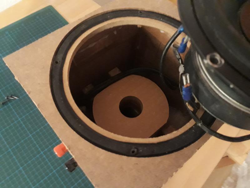

          2) Abdichten Chassiskorb zur Schallwand
          Das Abdichten des Chassis zum Gehäuse wird sehr ambivalent diskutiert (vgl. Chassis abdichten?)
          Meine Erfahrung ist jedoch, dass mit einem W130X in einem ~3,5L geschlossenen Gehäuse ein dichter Abschluss mehr vom Zufall abhängt. Gute Erfahrung habe ich mit dem Aufbringen von Schaumgummi gemacht. Wird dies auf der Schallwand entlang des äußeren Korbrands verlegt, schließen sich Undichtigkeiten ohne das sich Korb selbst auffällig verbiegt. Die nachfolgende Abbildung zeigt dies an einem Testgehäuse (aufgefallen ist mir die Thematik beim Titel Susheela Raman / Like a Rolling Stone ).

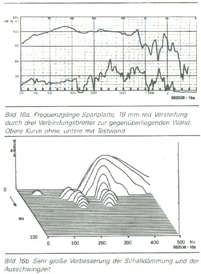

          5) Innenseitiges Dämpfen der Wände
          Unter anderem hier Schall - und Schwingungsdämpfende Matten #76 habe ich heraus gelesen, dass 2x 2,5mm-Alubutyl + 3m Aludibond ein guter Kompromiss zwischen praxistauglichen Aufbau und dämpfender Wirkung ist.
          Im Bereich um 250Hz ist jedoch die Wirkung von 2xButyl ohne Aludibond besser ist als mit Aludibond.
          Werden hierzu die Messergebnisse von F. Hausdorf aus der Elektor 8/1988 hinzu gezogen, liegt die Vermutung nahe, dass diese Resonanzen sich am besten mit zusätzlichen Versteifungen der gegenüberliegenden Wände verringern lassen (Bild 16a und 16b). Verwirrt bin ich jedoch durch die Lösung der Versteifung von Hifi-Selbstbau. Hier wird bei der DUO-DXT ein Versteifungskreuz, wenn ich das richtig verstanden habe, auf die dämpfende Schicht montiert.
          Ist das nicht - im Sinne von Herrn Hausdorf - kontraproduktiv?
          Sven
            • 28364
            Ich vermute, dass bei tieferen Frequenzen das Alubutyl o. ä. keine Wirkung mehr hat und es daher egal ist, ob man auf der Dämpfung verkreuzt oder nicht. Jedenfalls sind Streben zur gegenüberliegenden Wand (am besten asymmetrisch) besser als Versteifungsstreben.

                    zu 2) Abdichten Chassiskorb zur Schallwand
                    Hi Sven
                    wenn ich das Bild mit der "Dichtung" so sehe, beißts mich irgendwie
                    Die gesamten genannten ambivalenten Diskussionen über Sinn und Zweck mal aussen vor gelassen!
                    Eine Dichtung dichtet nur, wenn sie elastisch in ihrem eingebauten Zustand verbleibt, und nicht über ihre Grundspezifikationen hinaus belastet wird. Was ich sagen möchte - hier wird im allgemeinen eine Schaumstoffdichtung aus welchem Material auch immer aufgelegt, und das Chassis angeknallt bis alles möglichst fest ist. Keine Dichtung, egal ob PU, PE, EPDM, Silikon o.ä. überlebt dauerhaft eine solche Montage. Wenn Schaum bzw. eine offenporige Struktur bis auf Block zusammengepresst wird, wird sie brechen, fliessen etc. Lokale Verdickungen und damit ein Verzug im Chassis wird die Folge sein...
                    Schaff eine ebene gefräste Auflage für das Chassis, die von aussen her mindestens bis über den Durchmesser des Lochkreises des Chassis nach innen geht, und dann eine weitere kleine Stufe nach unten, die die Dichtung aufnimmt, und diese nur minimal komprimiert, wenn das Chassis festgeschraubt wird. So behält sie ihre Elastizität und macht auf Dauer das, was sie soll...
                    Wenn Dich die Stufe abschreckt, bzw. der Chassisrand für eine Stufe zu schmal sein sollte, greif zu einer Flüssigdichtung. Silikon ist schön, hält aber nur auf anderen Materialien, soll heissen, wenn Du einmal öffnest, erwartet Dich ein Batzen Arbeit an Reinigung. Acryl ist nett, wird aber sehr hart mit der Zeit. Sehr gute Erfahrungen habe ich mit Omnivisc 1050 gemacht, ist auf Basis Silikonkautschuk und hält auch auf sich selbst, ist allerdings relativ teuer (man braucht aber auch nur sehr wenig...). Gehst Du vor der dem Aufbringen mit trockener Seife über das Gegenstück, passt sich die Flüssigdichtung an, und kann nach dem Trocknen rückstandsfrei abgezogen werden. Ähnlich arbeitet Fixogum von Marabu, ist auch eine ganze Ecke günstiger, ich kann aber über den langfristigen Einsatz nichts sagen...
                      • 28364
                      Verstehe das so, das man sich dann den Aufwand mit dem Butyl in dem Bereich unterhalb den 400Hz sparen kann. Im Mittelton sieht’s natürlich anders aus.
                      Exakt. Das hatten auch Picos und meine Messungen ergeben.
                      Wobei 400 schon kritisch ist:
                      Quelle: Hifi Selbstbau
                      Und je nach Masse und schwingfähiger Fläche verschieben sich die Resonanzen.
                      Zuletzt geändert von walwal; 25.11.2018, 09:11.

                        Gehäusedämpfung
                        Danke Q, die von dir zitierte HSB-Passage habe ich nicht beachtet. Gleiches ließt man auch in der HH 2/2002. Dort wird im Grundton auch die höchste Dämpfung mit einer zusätzlichen Versteifung erreicht.
                        walwal: Woher hast du die zweite Grafik. Die erste habe ich hier gefunden.
                        Zusammengefasst nochmal in meinen Worten: "Im Grundton hilft versteifen mehr als zusätzliches Dämpfen." - richtig?
                        Abdichten des Chassiskorbs
                        Vielen Dank Axel - da sind hoch interessante Tips (jetzt weiß ich wo die stehen). Ich denke aber, dass deine Forderungen in meinem Fall erreicht werden. Ich habe mal die Situation in einem Schnittbild verdeutlicht. Meiner Meinung nach wird der Schaumstoff (grün) nur am innersten Rand übermäßig belastet. In der Tasche des Korbs selbst kann sich dieser aber entfalten und erreicht so die geforderte Dichtung.
                        Oder entspricht das nicht deinen Forderungen?

                          • 28364
                          Ja, das Sonogramm schnürt im Supeehochton nicht ein, was nach meinen Erfahrungen brillanter klingt.
                          2. Diagramm ist aus dem Arta Kompedium und auch in meinem Thread zu finden.
