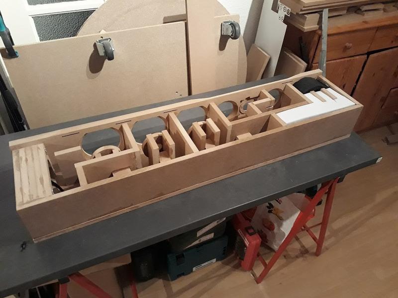

        es geht voran. Das Bild zeigt den ersten Lautsprecher soweit aufgebaut, dass an sich "nur" noch ein Seitenteil verleimt werden muss. Der zweite Lautsprecher ist auch schon in seinen Einzelteilen inkl. Schallwand fertig.

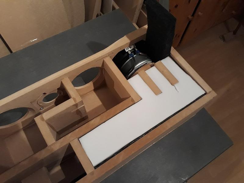

        Wie man erkennt, habe ich mich gegen Glaswolle und für Basotect entschieden. Abgesehen von der Bearbeitung von Glaswolle haben mich die vielen Fragezeichen bzgl. der kleinen Glasswollen-Partikel im Gehäuse und irgendwann im Treiber abgeschreckt. Ob das nur Panikmache und am Ende doch kein Problem ist, konnte ich nicht herausfinden. Da ich aber an das Dämpungsmaterial später nicht mehr rankomme, habe ich den sicheren Weg gewählt (der Magnetdämpfer verperrt den Zugang). Das Basotect lässt sich jedenfalls hervorragend schneiden.
        Den auf dem Bild zu erkennen schon ausgestopften Tieftonteil habe ich zusätzlich mit 2 x 2,5mm Alubutyl ausgekleidet. Die Mitteltonkamer wird mit 2 x 2,5mm-Alubutyl + AluDibond versehen (Material ist schon vollständig für zugeschnitten)
        Meine Frage an euch: Gibt es noch irgendwelche Anmerkungen, bevor ich den Deckel dann zu mache?

          Einfach mal die Frage in die Runde: Das ganze Gehäuse komplett mit Basotect ausfüllen und direkt hinter dem Chassis noch eine Rolle irgendwas - könnte das zuviel des Guten sein? Insbesondere, wenn man an das Zeugs nur noch mit der Säge drankommt ...
          Man hört immer mal wieder den Begriff "zu Tode gedämpft" - keine Ahnung ob es das wirklich gibt. Mein Gefühl sagt mir, dass der Visaton-Weg mit lockerer Polyesterfüllung bei kleinen Gehäusedimensionen vielleicht gar nicht so verkehrt ist, es wird nur dann problematisch, wenn Dimensionen auftreten, die im Übertragungsbereich des Chassis (niederfrequente) Stehwellen bewirken. Eben das sollte bei Sven´s "Multi-Schachtel" eher nicht der Fall sein, oder?
            Ähm, ja! Vor allem die Rolle Irgendwas ist gaaar nicht gut! Dämpfungsmaterial direkt hinter dem Treiber senkt die mechanische Güte, und das ist eigentlich das letzte was man will!
            Und das restliche Volumen vollständig mit etwas zu füllen, was einen so hohen längenbezogenen Strömungswiderstand wie Basotect hat, halte ich definitiv auch für zu viel des Guten. Mein Bauchgefühl würde da auch zu deutlich weniger/lockerer raten, vor allem direkt an den Chassis dran!
              • 5671
              Ich bin ja auch eher ein "Vieldämpfer", aber das ist wirklich reichlich. Für die MT-Gehäuse kann das aber schon so passen. Da würde ich sogar seitlich neben den Treibern dämpfen, aber die will man ja nicht bis zur Grundresonanz runter betreiben. Bei denn TTs müsst man sich mal Volumen und geplante Trennfrequenz ansehen. Ich vermute aber, der W130X hat ohnehin schon eine sehr niedrige Einbaugüte. Dann wäre zumindest ein großzügiger Kanal in die Tiefe wünschenswert um die Grundreso nicht zu sehr tot zu dämpfen.

                hab ich das jetzt richtig verstanden das der komplette Raum um den W130X mit dem Schaum gedämpft ist? Find ich ersteinmal viel zu viel. Wenn man mal den Vergleich zur Pacto zieht, das diese völlig ohne Dämpfungsmaterial auskommt und in dem speziellen Fall funktioniert. Wollte da selbst später mal austesten wie sich dort etwas Polyesterwolle macht. In dem Fall hier ist es zwar eine geschlossene Konstruktion aber dennoch würde ich da erst probieren.
                Sven, hast Du eine Impedanzmessung gemacht wie es sich auswirkt? (bestimmt schon gemacht oder?)
                Ansonsten mach doch bevor Du es verleimst einfach mal den Seitendeckel mit ein paar Spanngurten oder Schraumzwingen fest und teste wie es sich am besten anhört. Dann kannst Du doch noch ganz simpel optimieren.

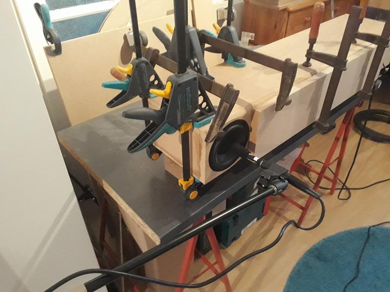

                          ich habe mal die Tipps umgesetzt und eine kleine Messreihe im besagten Gehäuse erstellt. Hierbei habe ich folgende Konstellationen im Nahfeld sowie Impedanzgang untersucht:
                          1. offenes Gehäuse (ohne Amplitudengangmessung),
                          2. geschl. ohne dämpfende Materielaien,
                          3. geschl. mit einer ½ Mate Visaton Polyesterwolle,
                          4. geschl. mit BasotectG und
                          5. geschl. mit BasotectG und einer zusätzliche Lage Fibsorb um den TT herum.
                          Der Messaufbau ist in der nachfolgenden Abbildung zu sehen. Die Seitenwand habe ich zunächst mit Schraubzwingen befestigt (mit einem 20Hz-Signal konnte ich zu meiner Überraschung keine Undichtigkeiten wahrnehmen).
                          Die Messergebnisse sind wie folgt (ich hoffe ihr könnt was erkennen):
                          Im Vergleich lässt sich erkennen, dass ohne Dämpfung zwei Gehäuseresonanzen bei 434Hz und 701Hz auftreten. Eine entsprechende halbe Wellenlänge von 390mm ist vorhanden, aber nur über eine Reflektion über eine weitere Fläche. Diese Resoananzen lassen sich jedoch schon hervorragend mit einer halben Matte Polyesterwolle bedämpfen. Weiter zeigt sich, dass auch das BasotecG diese Resonanzen dämpft. Jedoch sinkt in meinem Fall mit dem BasotectG die mechanische Güte von 5,62 auf 3,86. Kommt dann noch die Lage Fibsorb hinzu, fällt die mechanische Güte weiter auf 3,19 - ohne jedoch das die Resonanzfrequenz nennenswert weiter sinkt. Das ist mit der Polyesterwolle anders. Nach Technische-Grundlagen/Bedämpfung-von-Gehäusen entspricht eine halbe Matte Polyersterwolle in meinem Gehäuse einem Füllgrad von 120%. Die mit dem Polyester erreichte Minderung der Dämpung um den Faktor 0,8 gegenüber einem Gehäuse ohne Dämpfung (Füllgrad 0%) entspricht den ermittelten Verhältnissen von Visaton (Faktor 0,746). Meine Messergebnisse erschienen mit daher plausibel.
                          Im gesamten spiegeln die Messungen euren Aussagen wieder. Mein erster Ansatz ist jedenfalls für ein so kleines Tieftongehäuse nicht zu empfehlen. Ich werde jetzt bei der halben Matte Polyesterwolle bleiben.

                            Die Messungen überraschen mich etwas. Ich hätte gedacht, dass die Basotectfüllung noch viel stärker dämpft. Qmc=3,86 finde ich nicht zu niedrig. Ich bilde mir ein, dass der Amplitudengang schon noch etwas gerader wäre. Mag sein, dass die 700Hz keine Rolle mehr spielen, weil da ohnehin längst weggetrennt wurde.
