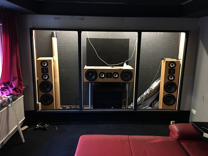

Ansichten: 1
Größe: 140,1 KB
    Hier ein älteres Bild wie die Lautsprecher zur Zeit aussehen, der Center Steht mittlerweile Hochkant da ich das Bändchen Gedreht habe. So würde ich dann gern Alle 3 Lautsprecher von der Chassianordnung bauen wollen bloss halt geschlossen anstatt Bassreflex.
    Gruss Didi
      • 28893
      Du kannst das Volumen verkleinern, die Basswiedergabe wird leiser. Die Raummoden weniger angeregt. Ob das besser klingt, ist ungewiss. Denn der Raum ist entscheidend, eine Berechnung/Simu ist daher nutzlos.
      Sinnvoller wäre eine Einmessung der LS und/oder des Subwoofers (wenn vorhanden). Das heute fast jeder neuere AVReceiver.

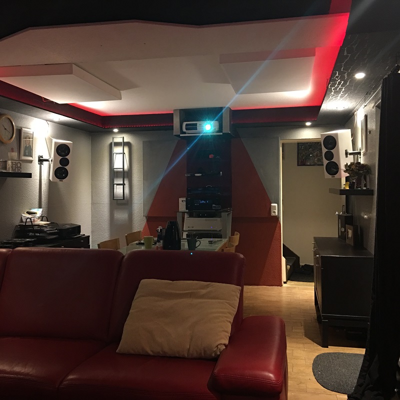

                  hallo Jürgen ja das Modet wirklich sehr und macht auch eine Auslöschung bei 110Hz.

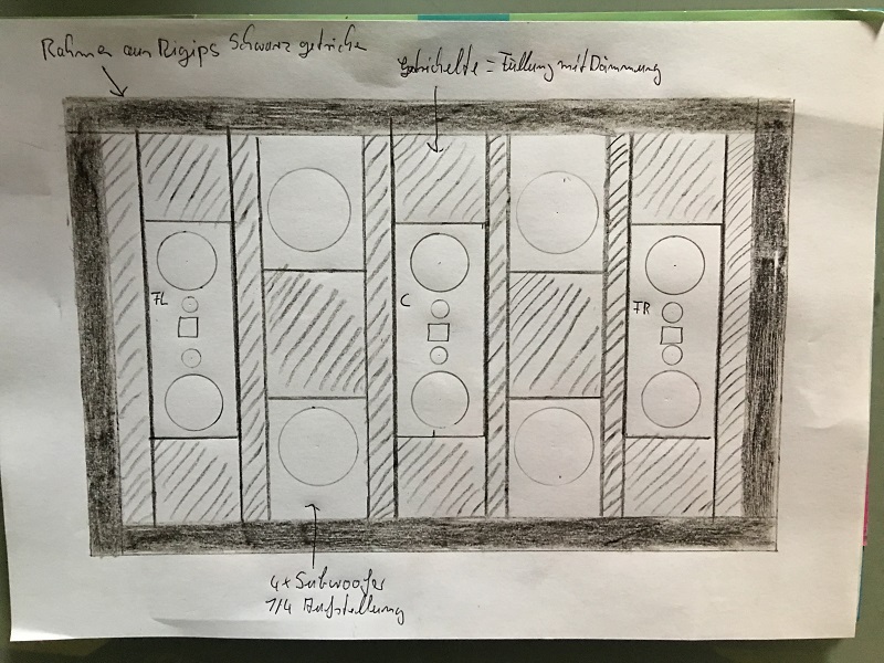

                  da ich kein Sketchupheld bin habe ich mal schnell was gezeichnet wie ich mir das so ca vorstelle. Unteranderem auch ein Bild meines hinteren Bereichs woraus ersichtlich wird das ein SBA kein sinn bei mir macht.

                    • 28893
                    Ämmm, in dem Raum wird DBA nicht gut funktionieren, da nicht quaderförmig. Hoffentlich steht die Couch nicht in der Raummitte....Ich würde die Moden mit Einmessung und PEQ bekämpfen.

                      Ich denke das ist aber immer noch die bessere Lösung als ein SBA, auf Grund meiner Eingangstür hinten rechts habe ich keine Möglichkeit einfach mal 50 cm hinten wegzudämmen. Bin diesbezüglich aber für jeden hilfreichen ratschlag offen.
                      Und ja die Couch steht genau in der Mitte, habe eine 3 Meter Breite Leinwand und sitze ca. 3,25 davon weg+ 50cm Luft hinter der Leinwand

                        Ich habe erheblich Bedenken bei DBA, weil die TT-Wellen sich um die "Ecke" in den Eingang wandern und eben nicht die Wellen der Front auslöschen. Das gibt Wellensalat mit ungeahnten Effekten, kann sogar schlechter werden.
                        Nochmal: Einmessen und mit parametrischen EQ behandeln. Nachhallzeit mit Tiefton/Breibandabsorbern (hast du wohl schon) senken.

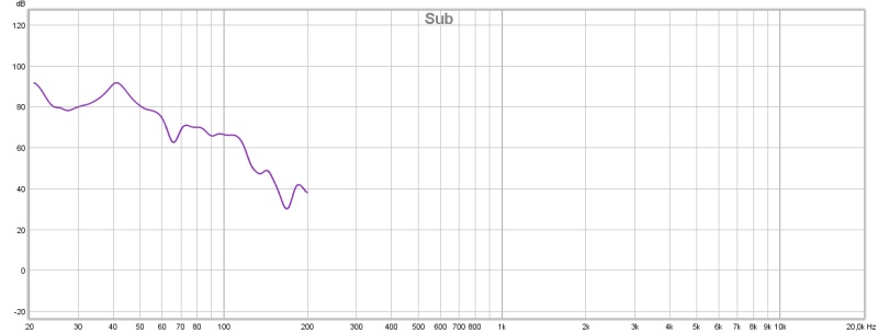

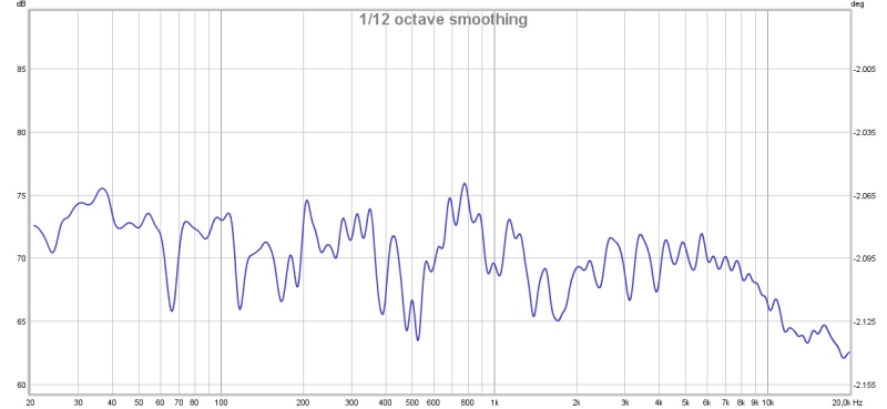

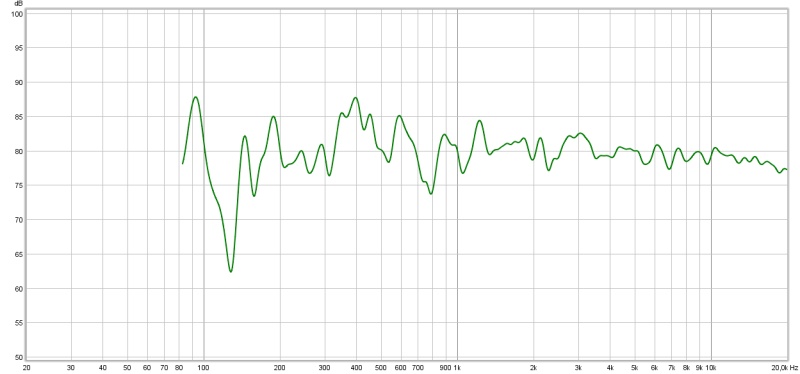

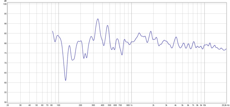

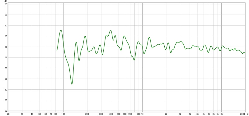

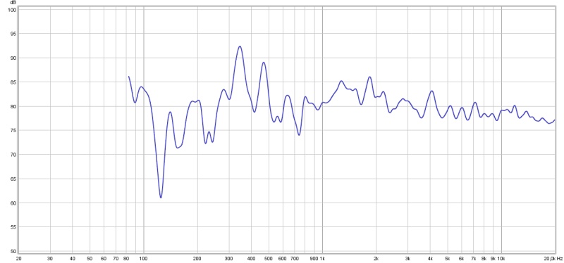

                            Hmm also in einem bassloch sitze ich nicht wirklich, aber es könnte im allgemeinen alles etwas sauberer laufen.
Ansichten: 1
Größe: 41,7 KB
Ansichten: 1
Größe: 58,3 KB
Ansichten: 1
Größe: 59,1 KB
Ansichten: 1
Größe: 59,3 KB
                            Gruß Didi
                              • 28893
                              Ja, sieht nicht nach Bassloch aus. Sauber ist anders. Hast du eingemessen? DH. die Tür ist zu beim Hören, dann wäre ein DBA möglich.
