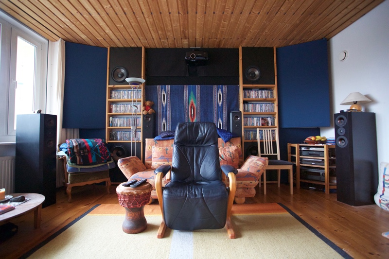

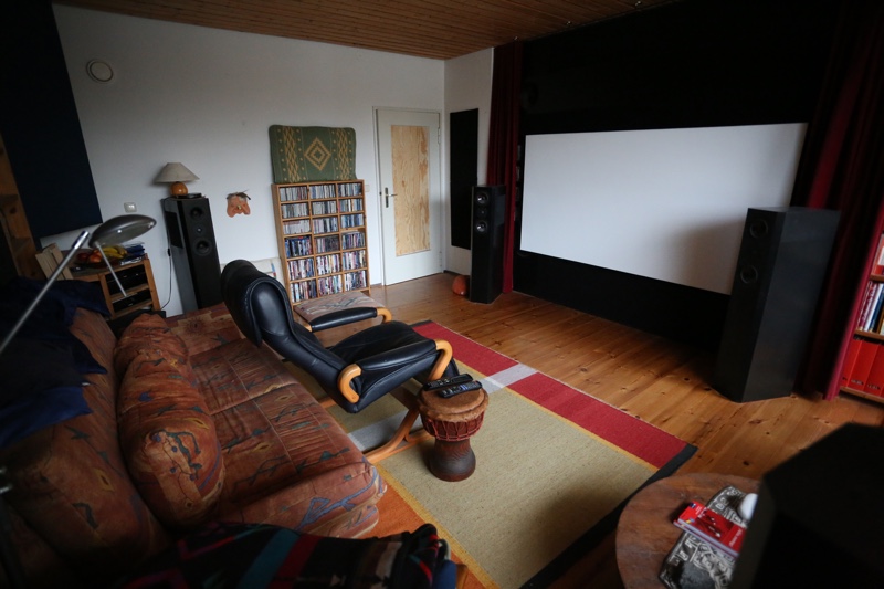

                        Ich habs ein bisschen anders gemacht. Hab vier von meinen Voxen so im Raum aufgestellt, dass sie gut klingen. Dann die Leinwand hinter die Front-Voxen. Den geschlossenen Vox-Center hinter die Leinwand. Drumrum ein vorderes DBA, hinten das Gegenstück und dann den Raum strategisch an den geeigneten Stellen gedämmt.
                        PS: Hab noch zwei Bilder von meiner Installation angehängt. Sehe gerade, dass da noch keine Atmos Lautsprecher in der Decke installiert sind. Die meisten Raumakustikmassnahmen sind nahezu unsichtbar integriert, wie z.Bsp. der vollflächige Mitteltonabsorber an der Decke oder Lochabsorber und Plattenschwinger an der Rückseite. Die Eckabsorber hinten sind dagegen deutlich zu sehen und helfen im Bereich von 100-200 Hz. Insgesammt ergibt sich ein Nachhall von 0,3-0,5 sek oberhalb von 100 Hz.
