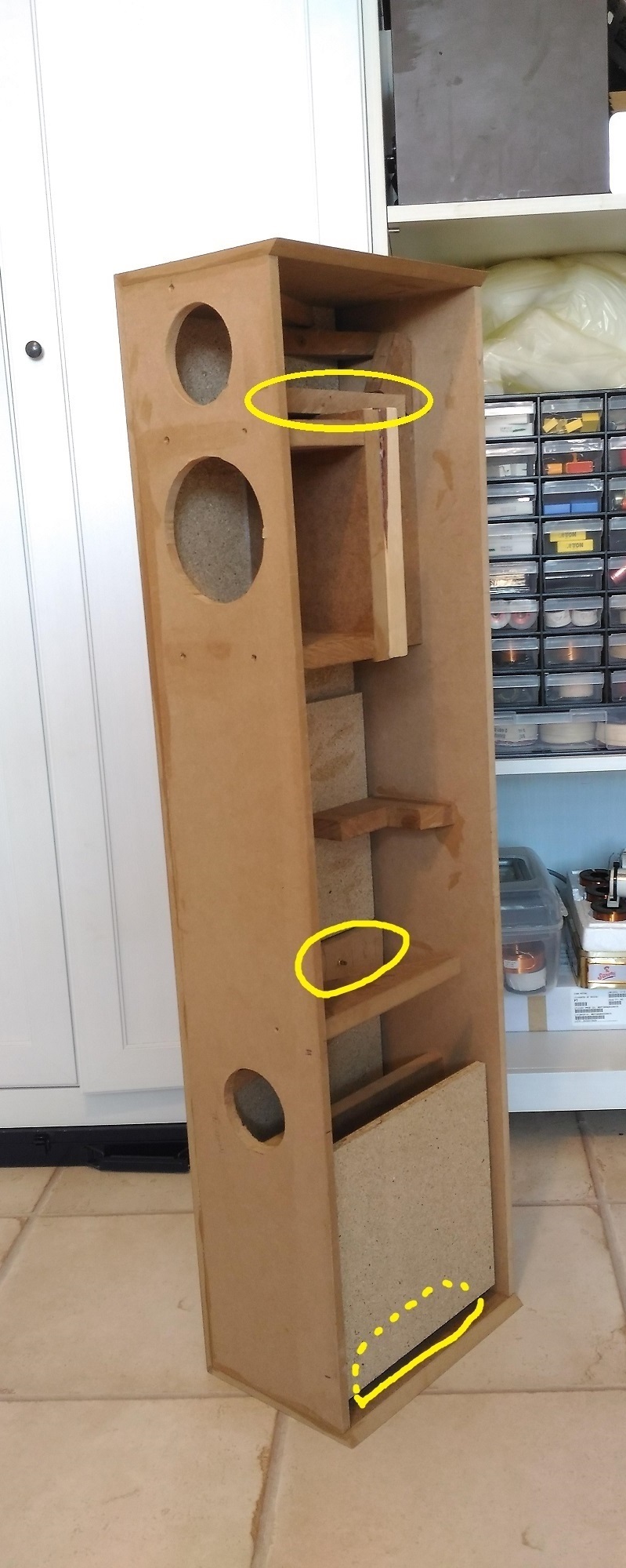

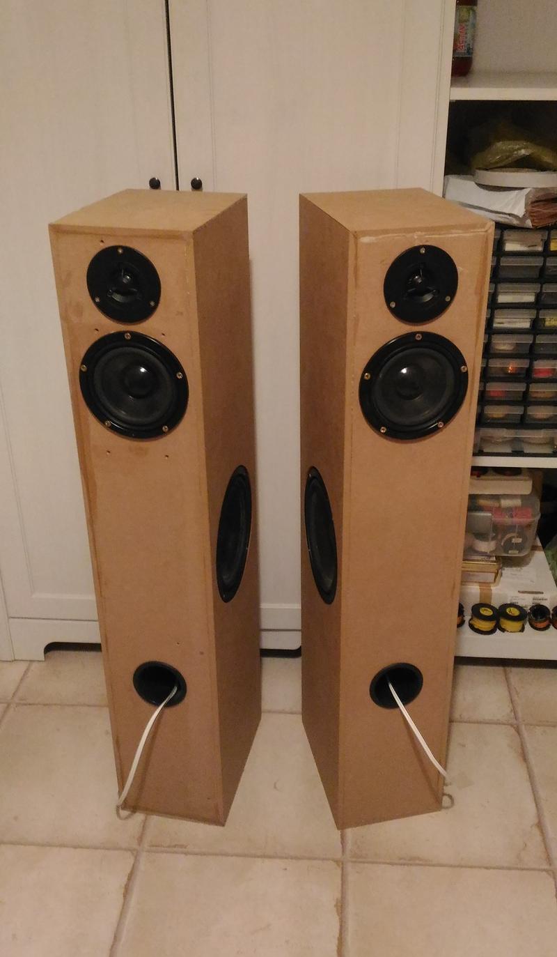

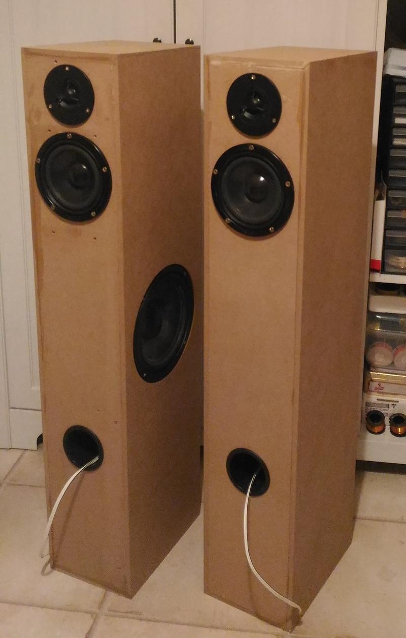

                    Es ist mittlerweile knapp eine Woche vergangen.
                    Hier ein zweiteiliges zeitgerafftes Update zu meinen Tätigkeiten:
                    Da ich den Thread etwa zeitgleich mit dem Beginn der Arbeiten am ersten
                    Gehäuse erstellt hatte sind schon handfeste Fortschritte zu verzeichnen.
                    Noch ein paar nähere Infos zum Aufgab:

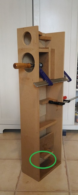

                    Die Seiten der Gehäuse werden ein bis dreilagig in einer Art Sandwichbau -
                    weise ausgeführt. Dabei ist die "Außenhaut" aus 10 mm MDF, das großteils
                    mit einer 8 mm Spanplatte verleimt ist. Auf dem ersten Bild ist die MDF
                    Platte noch nicht aufgeklebt, sodass man ganz unten durch gucken kann
                    (grün umrandet). Die dritte Lage bilden diverse Versteifungen und zwei
                    kleinere 8 mm Spanplatten (unten und mittig aufgeklebt). Vorne und hinten
                    kommen jeweils 10 mm starke MDF Platte drauf, die ringsherum gefast sind.
                    Auf dem zweiten Foto habe ich die Positionen der Frequenzweichen Äste in
                    gelb eingezeichnet. Alle Positionen sind durch bereits vorhandene Öffnungen
                    gut erreichbar.

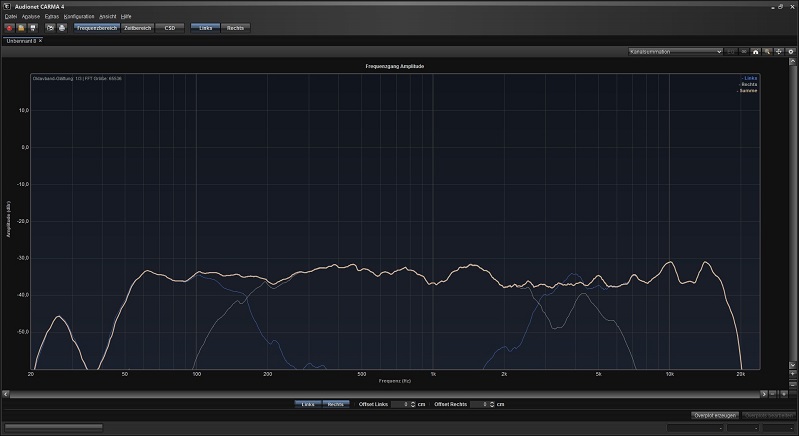

                      Was für eine schwere Geburt!!!

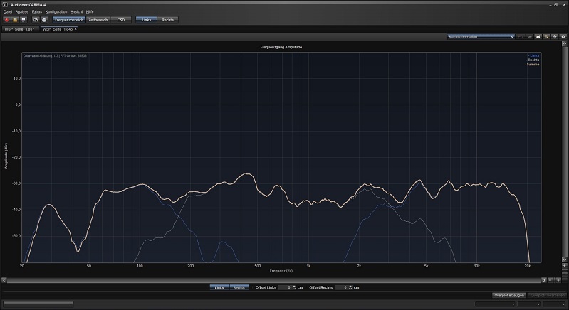

                      Ich habe im Laufe der Frequenzgangmessungen des bereits fertiggestellten
                      Lautsprechers festgestellt, dass er extrem kritisch in der Aufstellung ist. Die
                      Einflüsse meines Raums (Moden etc.) war bei bisherigen Projekten stets
                      vorhanden aber nicht entscheidend. Bei dem aktuellen sind diese aber echt
                      krass! Selbst kleine Änderungen des Standorts haben große Auswirkungen
                      auf den Frequenzgang im Bassbereich.

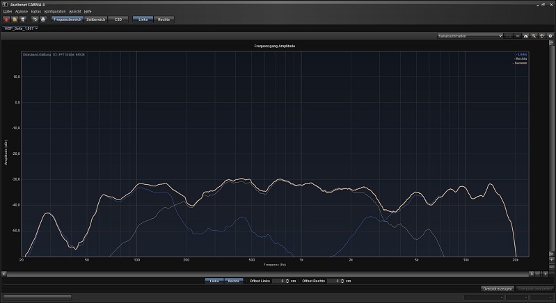

                      Nachdem ich einen guten Platz gefunden hatte führte ich die erste Messung
                      durch ( Weiche 1,867 [ mit donhighends Saugkreis ] ) :

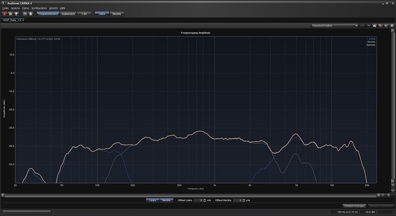

                      Das Ergebnis gefiel weder dem Mikrofon, noch meinen Ohren. Als nächstes
                      habe ich die Schaltung 1,845 gemessen (TT lediglich mit Tiefpassfilter 3.
                      Ordnung angebunden):
                      Auch hier gefiel mir das das Ergebnis nicht gut. Trotzdem entschied ich diese
                      Schaltung zu optimieren, da mir die Bauteile der steileren Trennung effektivere
                      "Stellschrauben" boten. Zunächst stelle ich den GT-Zweig komplett auf den
                      Kopf. Das Ergebnis sah so aus (leider etwas zu leise aufgenommen):
                      Der nächste Schritt brachte weitere Verbesserungen
                      (mit Pegel der ersten Messungen, leicht anderer Aufstellungsort):

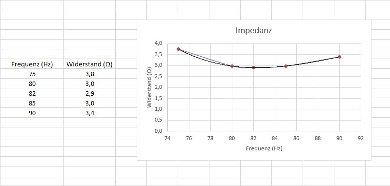

                      Der untere Frequenzbereich sieht (abgesehen von der Mode) schon mal deutlich
                      besser aus. Leider fällt die Impedanz des TT auf lediglich 2,3 Ohm (laut Simulation).
                      Glücklicherweise zeigt die Messung ein Impedanzminimum von 2,9 Ohm:
                      Damit fehlen nur 0,3 Ohm (2,9 + 0,3 = 3,2) um als 4 Ohm Lautsprecher durch -
                      gehen zu können. Das bekomme ich hin.

                        Nach meinem ausgedehnten "Herbstschlaf" ging es in den letzten Wochen endlich weiter.
                        Eben war dann die Fotosession mit den Rohbauten der zwei Gehäuse. Deswegen sind die
                        Fotos etwas düster. Jetzt kann ich die Lautsprecher auch mit unterschiedlichen Weichen
                        bestücken, um beim abwechselnden Hören zu entscheiden, welche Schaltung mir besser
                        gefällt ( dabei ist darauf zu achten, dass der Verstärker ein Mono Signal ausgibt ).
                        TTTJJJAAA.
                        Leider hatte ich die überarbeitete Weiche ( mit der ich die Ergebnisse des letzten Beitrags
                        erzielte ) noch im letzten Jahr zerlegt und die Aufzeichnungen dazu scheinen unauffindbar.
                        Damit zurück ans Reißbrett…

                          Semesterferien und ein offenes Lautsprecher Projekt. Gibt es etwas Schöneres?
                          In den letzten Tagen habe ich den Gehäusen noch schicke Bi-Wiring-Terminals
                          verpasst. Gerade sind daran Zwei Chassis angeschlossen. Lediglich der Grund-
                          töner wird über ein provisorisches Kabel versorgt. So wird der Kabelsalat beim
                          Entwickeln der Weiche etwas reduziert.
                          Immerhin erinnere ich mich an den von Boxsim falsch simulierten W130S. Bei
                          dem Zusammenspiel aus schmaler Schallwand und dem kleinen 2 l Volumen
                          stimmt bei der Simu einfach nichts. Des Problems Lösung war eine eigene
                          Messung des Treibers. Grundlage dafür war die unbeschaltete Messung des
                          Grundtöners.
                          Um den Frequenzgang aus dem Aufnahmeprogramm in Boxsim zu übertragen
                          halfen mir die Programme "Paint" und "FPGraphTracer" ungemein. Hier der
                          Link zu dem Tracer:
