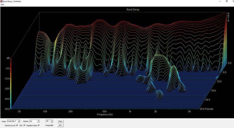

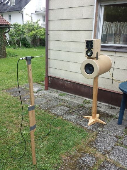

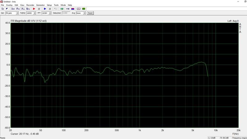

              Ich habe ein paar Fragen zu ARTA: Habe mir die Demoversion geladen. komischerweise geht das Wasserfalldiagramm nur bis 7k. Liegt das an der Demoversion oder gibt es eine versteckte Funktion umd das umzustellen? Auch der Frequenzgang geht bei ca. 7kHz sehr steil nach unten. Habe ein Frequenzgang + Wasserfall im Freifeld (ca. 2m Abstand zur Hauswand, siehe Foto) gemacht
              Was sagt ihr allgemein dazu?
              woher kommen die Sauereinen zwischen 1kHz und 3kHz? Trennfrequenzen sind 450Hz und 3,1kHz.
              Nicht unerwähnt bleiben sollte, dass das Messmikrofon eine unkalibrierte EMY-63 Kapsel ist mit einem diskreten Vorverstärker auf Lochraster.

                Lass mal den Ti 100 ohne Trennung nach oben durchlaufen, der bringt auf Achse Pegel bis 20kHz. Falls da auch bei 7kHz Schluss ist, liegt das Problem an der Parametereinstellung von ARTA (bei REW kann man den zu messenden Frequenzbereich beliebig einstellen, der Default-Wert liegt aber bei 20 kHz ...) oder der Kombination Mikro & VV, ansonsten beim Bändchen (Übertrager ???).

                  die 7kHz - eher 8kHz kommen von der Einstellung der Abtastrate. Die steht laut Screenshot auf 16kHz (Fs(Hz), Menüband mitte links)
                  Ich empfehle die Messungen nach dem ARTA-Handbuch vorzunehmen.

                    Also: Es war tatsächlich die Einstellung in Arta. jetzt geht der Frequenzgang ins Fledermausland

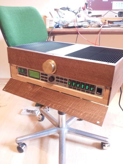

                    Der "Klang" wird auch immer besser... Liegt nicht zuletzt daran, dass ich immer mal wieder die Weichenparameter trimme und "bescheidenen" Equalizereinsatz. Apropos: kann man der DCX2496 mehr als 3 Equalizer pro Kanal entlocken?
                    Die TIW 200 XS in 30L CB schieben schon ganz passabel in 20m^2 In großen Räumen kommen sie schnell an ihre Grenzen aber das habe ich erwartet. Tolle Tieftöner, laufen gerade bis 500Hz (LR-4)
                    Ich habe Klasse AB Endstufen mit LME49830 und lateral FETs in den Endstufen.
                    Ich hab leider ein kleines Ruhestromproblem und das heißt Hitze
                    Klirrfaktor kann ich nicht messen. Wie viel Ruhestrom braucht so ein Mosfet mindestens für akzeptable THD? Kann ich mir im Tieftonbereich Ruhestrom einsparen, weil eventuell unhörbar? aktuell bekommen die 8A Mosfets bescheidene 80mA aber ich hab immer noch >100W Abwärme, wobei da ein erheblicher Anteil auch auf den DSP kommt (umbau auf Linearnetzteil)
