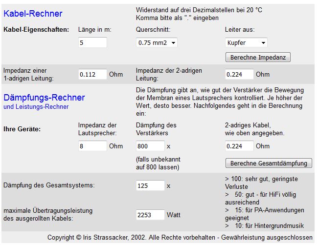

                Reichen 0,75mm^2 bei 5m als LS Kabel? Man hört dazu sehr unterschiedliches. Mein technisches empfinden sagt ja, nicht zuletzt wegen Aktivbetrieb. Ein bisschen mulmig ist mir aber dennoch.

                  Aber vor dem Hintergrund, dass an vielen Stellen das 1,5qmm-Kabel empfohlen wird bei Längen bis ca. 5m, und da man diese Art Kabel ungefähr in denselben Preisregionen finden kann wie Dein 0,75qmm-Sonderpreiskabel, würde ich immer mind. 1,5qmm-Kabel hernehmen.
                  Bei hinreichender Qualität Deines Kabels dürfte es wohl auch keine Klangeinbussen geben.
                  Ich fühl mich aber einfach besser mit dem dickeren Querschnitt, v. A. weil es nicht die Welt kostet....
                  Bin aber auch gespannt was die Experten hier dazu sagen werden...

                    ich hätte sicherlich auch lieber 1,5mm2 genommen, aber gerade Textilkabel in der Größe gibts praktisch nicht. Trostpflaster: ich habe trotz 0,75mm2 weniger Widerstand als die Weiche im Tieftonzweig der LA BELLE. Müsste passen

                      0,75 mm2, dieser Querschnitt ist für Mikrofonkabel gedacht. Das habe ich von einem Tontechniker. Bei diesem Querschnitt wird deine Endstufe mehr Leistung abgeben müssen. Korrigiert mich bitte wenn ich falsch liegen sollte

                        Stimmt.
                        Genau 1,56% mehr bei 8 Ohm im Vergleich zum 1,5 mm² Kabel bei 5 m Länge.
                        Und man sollte nur 7,6 Amper durchschicken.
                        Querschnitt in Durchmesser Querschnitt in Durchmesser Kabel-Querschnitt berechnen Elektro Leiter-Querschnittsberechnung Leiterquerschnitt = Kreisflaeche Leitung Kabel Draht Berechnung Radius in Kabelquerschnitt Querschnitt berechnen dick Querschnittsdicke Leitungslaenge Physik Querschnittsfäche Anleitung Bestimmung Formel Leiter AWG American Wire Gauge umwandeln Java Kabeldurchmesser Litze Drahtlitze Litzendraht elektrische Leitfähigkeit spezifischer Widerstand Beispiel Wechselstrom Länge Strom - Eberhard Sengpiel sengpielaudio
                          • 29046
                          oder hier. 2,5 sollten es schon sein, wobei bei passiv sowie die Weiche die Dämpfung versaut.

                            ob man wohl einen Dämpfungsfaktor von 32 im Gegensatz zu 76 Macht mir jetzt bloß kein schlechtes Gewissen
                            ...schlimmstenfalls kauf ich was dickeres für den Tiefton nach. Vorerst werden die dünnen Strippen reichen (müssen).
