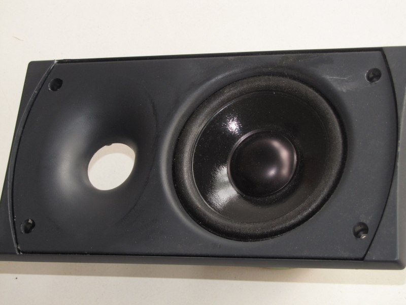

                Wie sieht die DSM 25 FFL eigentlich im Waveguide aus? Irgendwo habe ich gehört, dass sich die flache Titanmembran ideal mit einem Waveguide verträgt?
                Die DSM wird klanglich gerne mit der KE verglichen, ist aber wesentlich billiger...
                Hab jetzt noch einen zusätzlichen Lochkreis im Waveguide für die DSM eingeplant, man weiß ja nie
                Ein Waveguide oval zeichnen übersteigt momentan leider meine Inventor Kenntnisse
                  • 28854
                  So sieht die Ke + DSM in meinem (120 mm) WG aus:
                  Mehr dazu hier:
                  http://www.visaton.de/vb/showpost.ph...1&postcount=28
                  Ich würde auch eher die DSM einsetzen, dazu muss aber die Font des HT etwas bearbeitet werden. Nachzulesen hier:
                  http://www.visaton.de/vb/showthread.php?t=28827
                  Man sieht auch, dass die G 25 ab 15 kHz "abschlafft". Gegen die Ke im WG hat sie klar verloren bei mir. Da dürfte die DSM besser sein. Übrigens nehmen Profis wie Neumann (K&H) auch Hartkalotten.
                  • Sync204
                    • 05.11.2014
                    • 106
                    Na dann ist der Entschluss endlich gefasst:
                    DSM 25 FFL mit Waveguide, TI 100, TIW 200 XS. Basta.
                    Was mich daran zusätzlich freut: Hochton Titan, Mittelton Titan, Tiefton Glasfaser. Alles Hartmembranen , passt optisch auch wie die Faust aufs Auge.
                    Das WG wird die nächsten Tage aus schwarzem ABS gedruckt, mann bin ich hibbelig
                    walwal, hättest du Lust mein WG zu vermessen, oder ist das eh mit deinem geometrisch und damit auch akustisch identisch? Interessant wäre auch der komplette Mittel-Hochton-Bereich, falls du ein DSP besitzen solltest. Ich fange leider gerade erst an mich mit Messtechnik zu befassen...
                    Noch was zu Waveguides: Namhafte Studiomonitore (Genelec, K&H) verwenden Waveguides mit eher flachem fast konischen Hornhals, das WG von Visaton und auch das Monacor WG ist an der Stelle aber recht steil, warum? W
                    PS: Ich suche noch zwei DSM 25 FLL, gerne auch im Austausch mit meinen WG von denen ich noch ein Paar drucken lassen könnte.
                      • 28854
                      Mit messen muss ich dich enttäuschen, ich habe das nicht selbst gemacht.
                      Aber das 120er WG (deines und meines)ist praktisch identisch (akustisch) mit dem Original. Ich habe die Konturen beider 120er verglichen, fast deckungsgleich.
                      Die Neumann WG sehen (denke ich mir) anders aus, weil sie eine andere Bündelung für Studios wollen, eher Constant Directivity. Das ist im normalen Hörraum nicht günstig. Aktiv kann man leicht zuerst die Bündelung anpassen, den Frequenzgang korrigiert man dann akti. Passiv geht das nicht. Daher ist das Visaton-WG ein Kompromiss.
