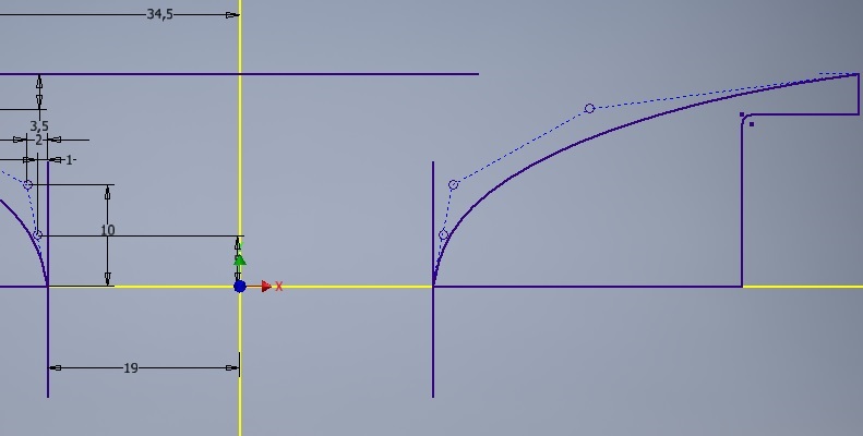

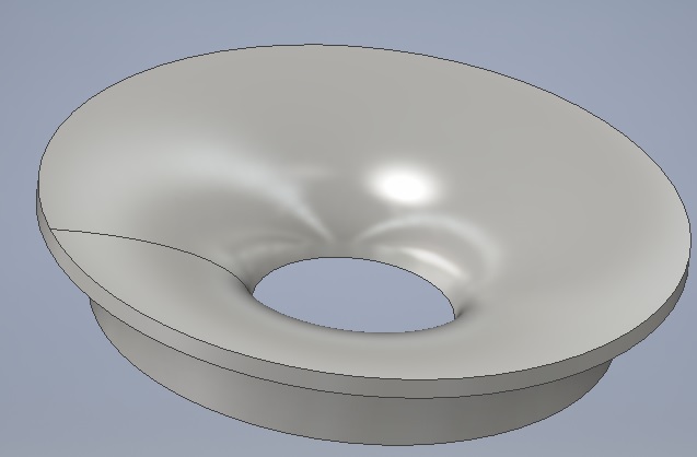

                              Hab mal auf die Schnelle ein Waveguide gezeichnet, das dem WG 148 von der Kontur nachempfunden ist. Es ist mechanisch 1:1 mit dem TI 100 austauschbar.
                              Befestigungsschrauben sind nicht vorgesehen, das erledigt der hinten angeschraubte Hochtöner gleich mit dazu. Oder mit Silikon kleben.
                              Stimmt die Kontur so in etwa? Die Zeichnung des WG 148 ist leider nicht besonders präzise, hab die Kontur nach Augenmaß nachgezeichnet.
                              Wenn das so passen sollte wird das demnäcsht aus ABS gedruckt...
