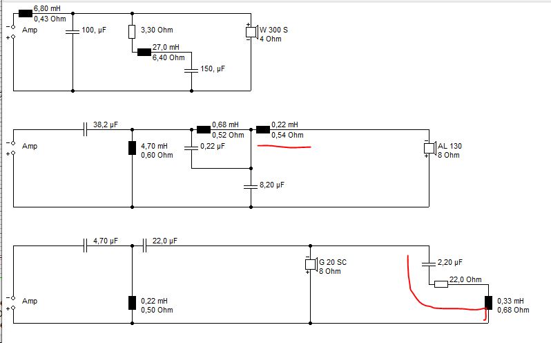

      Ich habe auch noch mal an der Weiche gespielt. Zum üben. Boxsim will immer einen neueren Hochtöner nachladen, ich habe es bei dem Ursprung gelassen.

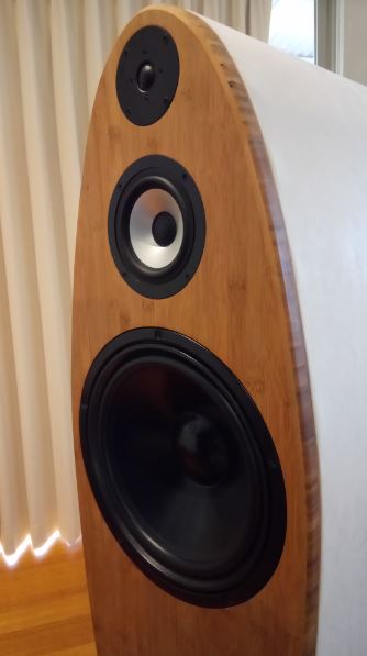

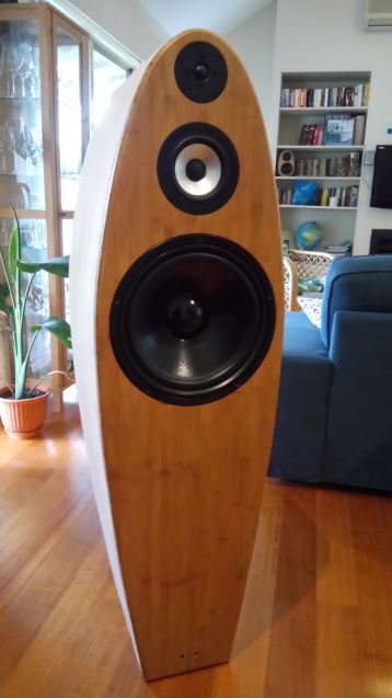

        Soooo...hat ja lange genug gedauert, aber heute ist zumindest die erste Box fertig geworden. Die Zweite dann in den naechsten Tagen. Ich muss sagen ich bin mehr als zufrieden mit der Optik. Sound wird logischerweise getestet wenn die Zweite fertig ist.
        Ich erinnere mich noch dunkel dass es mein Ziel war den W300S mit 100 Litern in einer Box zu verpacken die nicht zu brachial gross aussieht, was an sich schon schwer genug ist. Der Plan ist meiner Meinung nach aufgegangen, die Box stand vor der Bespannung schon im Wohnzimmer und wirkte recht monstroes, nun bespannt mit hellem Alcantara und der Bambus front wirkt sie tatsaechlich wesentlich kleiner und 'zierlicher', soweit man bei einer hoehe von 1,25m von zierlich sprechen kann.

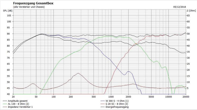

          eine kleine Änderung an Walwalsweiche (in rot)
          38,2 microFarad = 15//15//8,2
          ich würde sogar 47 micro nehmen (besserer energiefrequenzgang und präsenz in stimmenbereich

            Die G 20 find ich persönlich zu früh angekoppelt,sie wird wahrscheinlich etwas
            scharf klingen,aber hòrs dir an,ist nur meine Meinung.

              Ob 0,22 0der 0,47, das hört niemand.
              Die anderen Werte kann man ja schnell testen, was besser klingt.
                • 28814
                #52
                Mit dem aktuellen Boxsim würde ich diese Weiche nehmen. Aber erst mal anhören.
                  #53
                  aber mit normalisierte Werte aus dem Visatonprogramm Jürgen

                    . Wo bleibt deine Flexibilität?
                    comme-ci-comme-ca
                    Und so richtig lässt sich die ovale Form auch nicht simulieren, daher anhören.
                    Diese Box zu simulieren, ist schwierig. Wenn ich die Schallwandbreite an der Position des MT mit 42 annehmen, erscheint ein 3 dB Buckel bei 2200 Hz. Aber in Realität ist die Kante auch vertikal gerundet.

                      Schallwandbreite auf der Hoehe des MT is 29cm von der Fase aus gemessen.
                      Die Weichen sind eh drinn...wird erstmal so gehoert :-)

                        Danke, da ist der Buckel kaum erkennbar. Und beim HT?

                              HT Breite Fase zu Fase ist 17cm.
                                • 28814
                                #60
                                Danke. F-Gang ist etwas wellig, aber wie gesagt, ich traue der Simu nicht grenzenlos.
