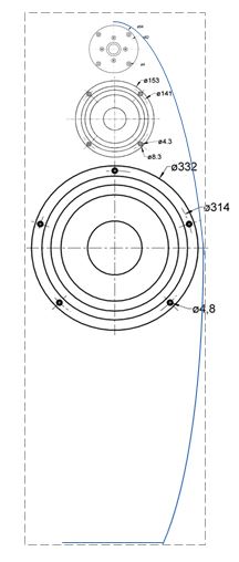

    Danke, hatte schon Kritik erwartet ;-)
    Ich wuerde sie wohl etwas hoeher und schmaler bauen, dass sie graziler aussieht. Ca 110cm hoch.
    G20SC ist der beste Hochtoener? (kein DSM 25FFL oder G25FFL?)
    Ich wuerde dann dem Vorschlag folgen und 2 AL130 sowie den 2 G20 SC besorgen. In Deutschland bekomme ich die billiger und ueber Weihnachten kommt Familie, die kann die mitbringen.
    Da ich mit Boxim kein unregelmaessiges Gahaeuse simulieren kann, meinst Du ich soll einfach das Volumen uebernehmen und eben Schallwand um den Hochtoener schmal halten?
    Ich bin ganz ehrlich, ich kann die Simulationen sowieso nicht interpretieren (sollte mich da vielleicht ein wenig einlesen).
    Das gibt mir vielleicht nicht das objectiv beste Ergebnis, aber ich denke es wird trotzdem ein ziemlich guter Speaker, oder liege ich da falsch?

      HiFi Selbstbau hat die Rocket entwickelt, du bist nicht allein.
      Zur Simu kann man die Schallwandbreite eingeben bei gleichem Volumen, das kommt etwa hin. Am Ende muss sowieso nach Messung/Gehör abgestimmt werden. Ist anspruchsvoll zu bauen, am besten mit dünnen MDF-Schichten oder Biegesperrholz auf ein Gerüst leimen.
      Hochtöner - welcher ist der "Beste" - das ist nicht so einfach zu beantworten.
      Er muss zum Konzept passen. Ich habe LS gebau mit Al 130 + Ke (Katja) sowie Al 130 + G 20 (Sonja) - Zwei Töchter....
      Beide klingen prima, die G 20 muss höher getrennt werden und klingt sehr fein. Die Ke ist tiefer trennbar, kann lauter und ist knackiger. Sie kostet aber deutlich mehr. Der beste HT (bei V) ist die Ke im Waveguide, gefolgt von der G 25 im WG. Dann die DSM 25, am Schluss die G 25 ohne WG.
      Die Simu der HT mit WG ist aber ungenauer, da sollte gemessen werden. Das wichtigst bei einem LS ist - er muss zum Raum passen, muss die nötigen Pegel ohne hörbaren Klirr liefern und die Abstrahlung muss möglichst ohne Sprünge sein. Der Rest hat weniger Einfluss, zB welcher HT verwendet wird. Das passen zum Raum geht am besten mit Einmessung. Automatisch oder manuell. Manuell ist aufwendig, automatisch können das viele AVR, mehr oder weniger gut. Ganz wichtig ist der Bass, der wird durch den Raum am meisten verbogen, kann aber am leichtesten korrigiert werden.
      Wie viel man macht, ist eine Frage des Preises und der Erfahrung.
      Ein prima Konzept wären - speziell für Surround - die Studio 1 auf einen aktiven Subwoofer (idealerweise mit Antimode korrigiert) mit dem W 300 S zu stellen für L+R. Als C nur die Studio 1, als R die Studio 2. Wird aber teuer.

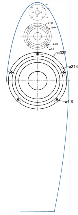

              Werde auf 3-4Liter zielen. Das Gehaeuse wird wohl etwas Zeit brauchen. Ueberlege 2 Schicht mit 9mm MDF zu gehen. Den oberen Bereich hinter dem Hochtoener duenner wegen der starken Radien und weil es eh das kleine Volumen fuer den MT wird.
              Hab das Design ein wenig veraendert...mal sehen ob ich unten noch schmaler werde und dann ne Bodenplatte verwende (sieh unten letzter Stand).

                • 5973
                In der Spitze wirst Du aber 9 mm nicht rund gebogen bekommen. Entweder einen Block fertigen und die Platten ansetzen oder mehr und dünnere Schichten Leimen.
                Ich habe mal eine gebogene Schallwand aus 7 Lagen mit 3 mm MDF geleimt, direkt auf dem fertigen Korpus verleimt. Und das war nur eine Biegung von 3 cm auf 80 cm Länge, also sehr wenig.

                  Danke Dir. Das MT Volumen wird in der Spitze landen, da werde ich die groesste Probleme haben, mal sehen ob ich Sperrholz nehme, oder MDF order Massivholz. Die Seiten werden wohl nicht so viel Rundung haben, da werde ich mit 9mm probieren, zur Not nehme ich 6mm.
                  Momentaner Plan ist das ganze mit Alcantara zu beziehen und die Front aus Massivholz (Gumtree ware cool) aufzusetzen.

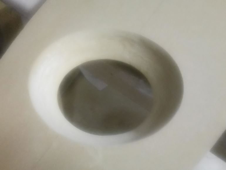

                                Fase fuer MT
                                SO, nun hab ich mal die Fasen fuer die Al130 in Angriff genommen. War ein bisschen friemelig, trotz Oberfraese mit 45grad Fraeser durch die 31mm Dicke der Frontplatte. Meine Telefonkamera hat wohl auch irgendwie einen weg, sorry fuer die schlechte Qualitaet.
                                Am Ende hab ich dann noch nen Dremel mit Faecherscheibe zu Hilfe genommen.
                                Gruss
                                madmat
