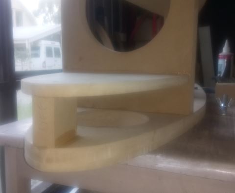

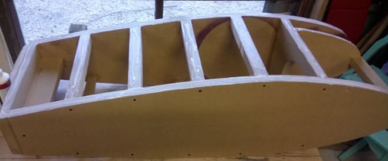

    So und nun hab ich angefangen die Verstrebungen einzuleimen.
    Meine Frau hat sie noch nicht gesehen und ich muss zugeben...klein werden die nicht gerade...
    Mitteltoener Volumen liegt vorne oben in der Spitze mit ca 3,8 Liter. Gesamtvolumen ist knapp bei 100L.
    Gruss madmat

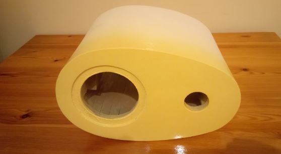

          Als Testobjekt habe ich mal die beiden Aria light Rear Speaker eingeschoben. 16mm MDF Front und Rueckseite, Seiten momentan 6mm MDF, es kommt noch ne 2te Lage 6mm MDF drauf, das sollte fuer die kleinen W100S reichen and Steifigkeit.
          "verfugt" wird wohl mit Epoxy-Holzstaub Mischung.
          Meine Frau nennt es nur die "Eierfarm"...na toll! Boxen werden aufgehangen, denn stehen werden sie ja nicht ;-)

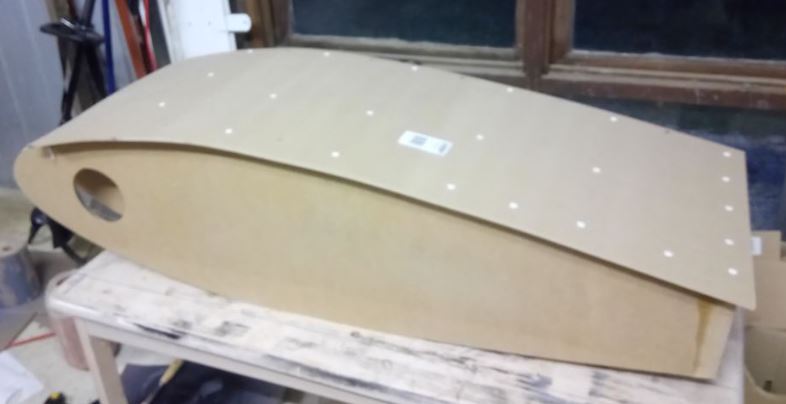

            So...nachdem ich einige Lagen 6mm MDF fuer nen Monat (war in Deutschland im Urlaub) eingespannt und vorgebogen habe, habe ich die erste Lage an einer Box aufgeleimt.
            Momentan verschraubt, die Schrauben werde ich allerdings entfernen. 3 Lagen 6mm MDF werden es.
            Gruss
            madmat

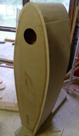

              • 28814
              Das wird....mache noch eine Strebe unterhalb des TT Front-Rückseite.
              • Madmat
                • 13.10.2016
                • 103
                Ok mache ich, wenn Du meinst das ist noetig.
                Direkt oberhalb des TT ist ne Querwand, meinste die ist nicht genug?
                Gruss madmat
                  • 28814
                  Eher nicht. Du kannst die Strebe aus 2 überlappenden Stäben verleimen.

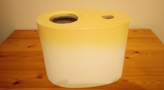

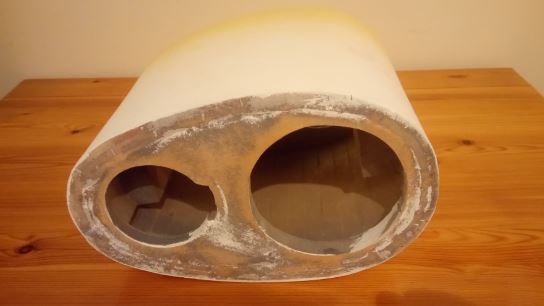

                      So...mit den ARIA light rear speakern gehts weiter.
                      Rueckseite hab ich lackiert, Seiten werden mit beigem Alcantara bezogen, Vorderseite Bambus (daher sieht die noch so roh aus).
                      Hab die beiden Zwischendurch gebaut um im kleinen auszuprobieren was ich bei den Grossen vorhabe...

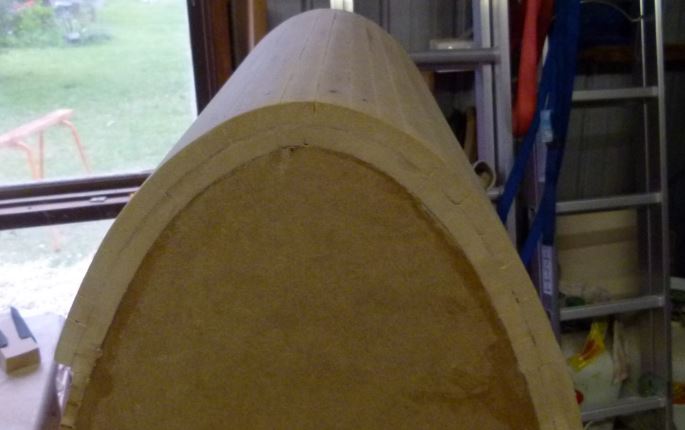

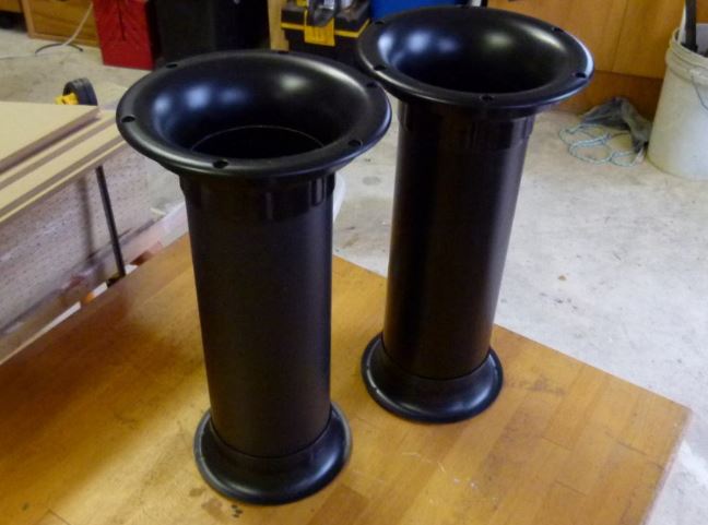

                        So weiter gehts. Bassreflexrohre eingekuerzt und an den grossen Boxen weitergemacht. Seiten sind 6mm MDF 3 lagen, die Spitze habe ich aus 9mm MDF Leisten 2 lagig geklebt. Auf einer Seite fehlen noch 2 Lagen MDF, dann gehts ans schleifen und spachteln.
                        Gruss madmat

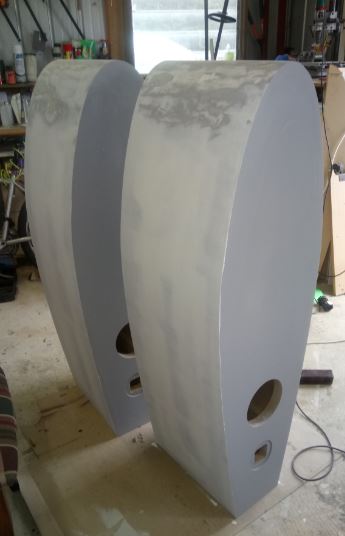

                              Gute Frage und Asche auf mein Haupt! Musste dazwischen mal eben ne komplette Badezimmer Kernsanierung machen und 2 alte Vespa Motoren neu aufbauen...
                              Habe gestern nochmal die beiden Boxen geschliffen und gefuellert.
                              Heute Abend mal weitermachen. Dann kommt das Beziehen mit dem Alcantara, was bei der groesse dann wohl mehr ein Akt wird als bei den kleinen Arias.
                              Die Boxen wiegen mittlerweile 33KG pro Stueck leer.

                                Gefuelltert, gespachtelt, geschliffen und die erste Front grob ausgefraest.
                                Jetzt muss ich beide Fronten fertigstellen, lackieren und mit Alcantara bespannen...
