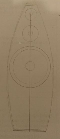

                          Danke fuer den link. Hatte zufaelligerweise auch den Gedanken einer Ovalen Box...das wuerde 1. die Schallwand im Bereichs des Hochtoeners verjuengen (ich wuerde so schmal gehen wie es geht) und 2. sich ein wenig vom kastigen 80's style entfernen.
                          Im Anhang nur mal ne erste Handskizze...
                          Noch ne Frage waere ein AL 130 oder AL 170 vorzuziehen?

                            • 29067
                            Al 130
                              • 29067
                              Al 130. Die ovale Box hat was.
