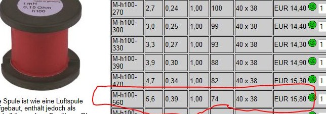

        Habe einmal etwas an der Weiche getüftelt. Ist gar nicht so einfach, diese Lautsprecher frequenzmäßig anzupassen. Der Widerstand 3,9 Ohm am Mitteltöner zur Masse gefiel mir gar nicht. Ergibt eine sehr niedrige Impedanz im gesamten Mittel-und Hochtonbereich.
        Gruß, ubix
          • 3848
          #49
          Wobei mir die Version von Jama auch gut gefällt. Meine ist mehr etwas Höhenbetont, und hat auch höhere Übergangsfrequenzen vom Tiefton zum Mittelton.

            Guten Abend.
            das sieht schon ganz gut aus!
            Nur leider gibt es da einen Kniff an der Sache...
            Die Spule, die Jama ausgesucht hat kostet locker 50€...pro Lautsprecher.
            Ich habe hier noch zwei Trafokernspulen von meinem Vater bekommen mit 8,2 mh und 0,43 Ohm. Damit wollte ich gerne was basteln. Es ist auch nicht schlimm, wenn der bass 2 - 3 db "zu laut" ist, damit wäre ich sogar sehr zufrieden :-)
            Ich hab da nochmal ein bisschen aus allen Ideen zusammen gebastelt und wäre mit dem Anhang zufrieden soweit ihr keine Einwände habt. (Phase, Impedanz, etc)
            Vielen Dank an Alle!!! :-)
            Liebe Grüße,
            Stefano

                #52
                Hallo Jama :-)
                Die Spule schafft aber nur 74 Watt für den Bass. Reicht das? ;-)
                Liebe Grüße,
                Stefano

                  #53
                  Wenn es nur für den Tiefton ist, würde ich diese Spulen nehmen, die kriegst du NIE in die Sätiigung.
                  https://ehighend.de/shop/spulen-jant...-46_47_78.html
                    #54
                    und genau diese:
                    https://ehighend.de/shop/pilzkernspu...ad8df412946061

                                Habe die weiche einmal überarbeitet. Bei 8,2 mH im Bass gibt es einen gewaltigen Peak bei 80 Hz.
                                Meine Version, leider recht aufwändig, wegen dem störrischem Mitteltöner.
                                Soll nur eine von vielen möglichkeiten darstellen. Auch wollte ich einmal selber sehen, was so möglich wäre, und ob ich es verbessern kann, deswegen nur ein Vorschlag.
                                Viel Spaß beim Bau, wie immer auch die Weiche aussehen mag.
                                Update: Weiche nochmals überarbeitet.
                                Gruß, ubix
