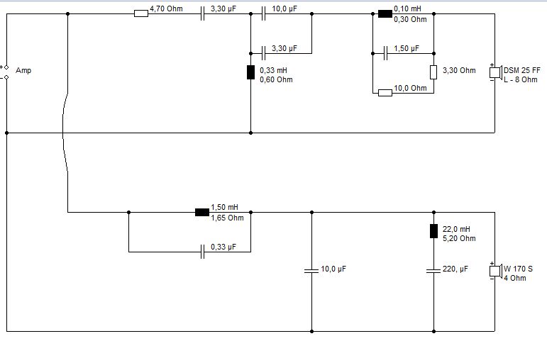

        Wenn der Verstärker über einen Tief- und einen Hochpass verfügt, kann in der Simu C auf den passiven Hochpass verzichtet werden (220 µF und 10 mH).
        Friedemann
          Kann dich nur dazu ermutigen diese Lautsprecher zu bauen, lass dich net vom niedrigen Preis des W170S täuschen, das ist einfach ein gutes Chassis ohne Firlefanz das die Welt net braucht. Bei mir im Wohnzimmer spielt ne Alto1 mit einer eigenen Weiche, zu meiner und meiner Dame ihrer Zufriedenheit.
            hier die weiche dann:
            • svietmeyer
              • 12.03.2016
              • 44
              Danke, das sieht schon sehr gut aus :-)
              was haltet ihr davon wenn man die untere Spule beim Teifmitteltöner auf 1mm Draht erhöt (Widerstand verringern) um damit die Phase noch etwas linearer zu machen?
              Oder spricht da etwas gegen?
              siehe Anhang...
              Liebe Grüße,
              Stefano
                • 5690
                Die 22mH + 220µF parallel zum TT können auch noch weg. Die waren nur nötig als der Hochpass noch davor war.
                Die dickere Spule macht die Abstimmung etwas wärmer. Mir würde das gefallen.

                  und noch eine Frage hinterher...brauch man dann noch das Korrekturnetzwerk direkt vor dem Bass, also die 22mh KN Spule und den 220 uf Kondensator?
                  alleine die 22mh KN Spule kostet pro Stück 10€....
                  • svietmeyer
                    • 12.03.2016
                    • 44
                    Klasse, dann ist es ja perfekt! :-)
                    Vielen Dank!
                        Vielen Dank, Uwe. Das hatte ich ganz vergessen.

                          Oops, da hast du sehr schnell bestellt, ich hätte für die 1,5 mH eine HQ-Spule empfohlen, die hat R 0,22 Ohm.

                            Hallo Stefano,
                            Dir ist aber klar, dass die Chassis nicht auf die Boxenfront passen, so wie Du sie in der Simulation angeordnet hast. Sie passen ohnehin nur ganz knapp auf die Front, so dass sie mit den oberen und unteren Boxenkanten abschließen und zwischen beiden Chassis etwa 1mm Platz verbleibt. Den Hochtöner solltest Du auch nicht unter dem TMT anbringen, da das wegen der Nähe zur Stellfläche anfälliger für unangenehme Reflektionen ist. In einem anderen Gehäuse ist die Simu wertlos.
                            Der 0,33µF Kondensator, der die Tiefpassspule überbrückt, führt zu oberen Frequenzen, über dem sichtbaren Bereich bis 20 kHz, zunehmend zu einer rein kapazitiven Last, die immer niederohmiger wird und bei nicht kurzschlussfesten Verstärkern zu Rauchzeichen führen kann.
                            Solltest Du das Gehäuse wirklich mit diesen Maßen aufbauen, empfiehlt es sich, den Hochtöner über dem TMT leicht außermittig anzuordnen. Der Frequenzverlauf des HT wird es Dir danken.
                            Eine Simu als Schnellschuß (könnte noch optimiert werden) hängt an...
                            Zuletzt geändert von donhighend; 15.03.2016, 11:48.
                            Gruß Alex
                              • 28886
                              Der 0,33µF Kondensator, der die Tiefpassspule überbrückt, führt zu oberen Frequenzen, über dem sichtbaren Bereich bis 20 kHz, zunehmend zu einer rein kapazitiven Last, die immer niederohmiger wird und bei nicht kurzschlussfesten Verstärkern zu Rauchzeichen führen kann.....
                              Deswegen sollte immer ein (etwa) 4 Ohm-Widerstand in Reihe geschaltet werden.

                                Hi Jürgen,
                                klar, das kann man machen. I.d.R. ist es aber einfacher, statt des Kondensators "über" der Spule, eine kleine Spule von etwa 0,1 - 0,22mH in Reihe zum Serienkondensator zu schalten.
