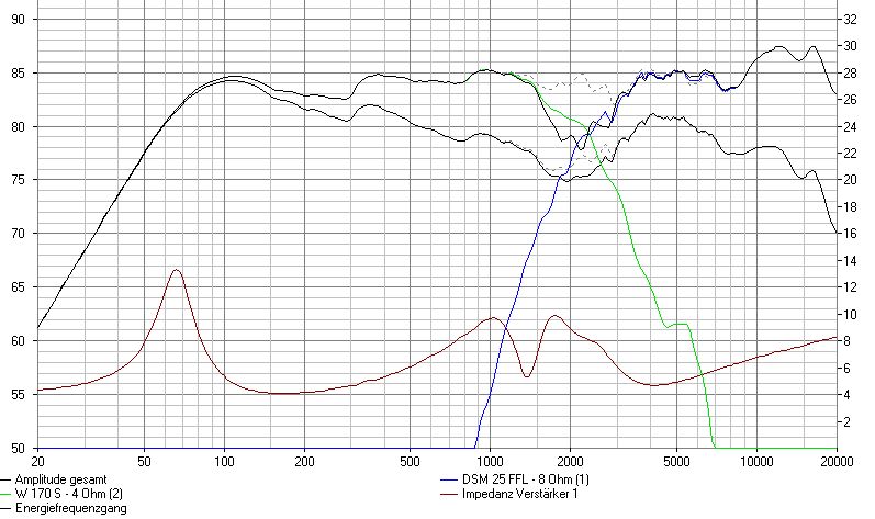

Erstes Projekt - DSM 25 FFL 8 Ohm und W170S 4 Ohm
    die Phasen stimmen nicht...

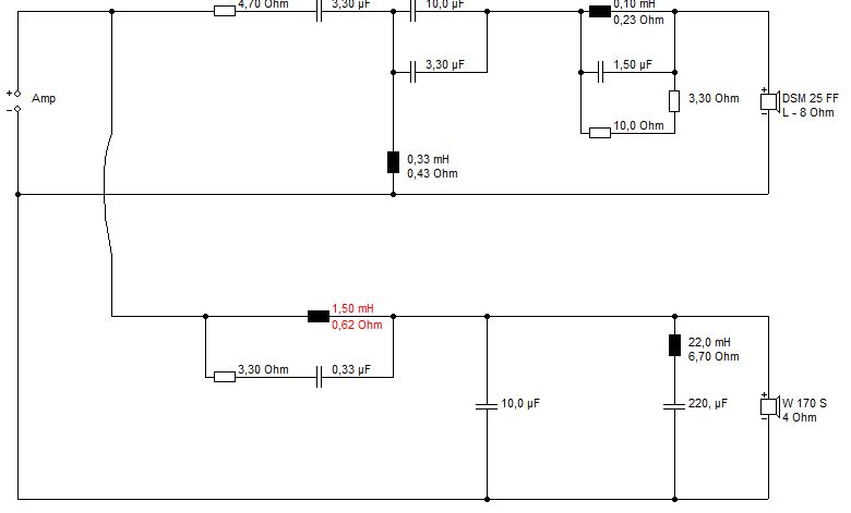

        Hi Jürgen,
        klar, das kann man machen. I.d.R. ist es aber einfacher, statt des Kondensators "über" der Spule, eine kleine Spule von etwa 0,1 - 0,22mH in Reihe zum Serienkondensator zu schalten.
        Viel Wege führen nach Rom. Aber: Zeig mal Simu, bei mir klappt das nicht.

              könnte mir mal jemand erklären was diesen Weichenaufwand rechtfertigt? Meine Goliath kam mit weit weniger Bauteilen aus und sieht dazu noch in Boxsim besser aus, irgendwie kapier ich da grad nix.

                    Guten Abend alle zusammen :-)
                    vielen Dank fürs weiter grübeln :-)
                    soweit ich das jetzt richtig verstehe sollte ich noch einen Widerstand mit einbauen.
                    Das ist kein Problem, ich habe noch ein Paar 3,9 Ohm 20 Watt Widerstände hier rumfliegen.
                    Ich habe jetzt auch die Maße der Gesamtbox angepasst, dadurch hat sich tatsächlich der Frequenzgang etwas verbessert :-)
                    Ich bin auch trotz gekaufter Teile immer für Vorschläge offen, zurück schicken der Teile geht immer noch ;-)
                    Ich habe nochmal ein Paar Bilder in den Anhang gepackt und die aktuelle Projektdatei natürlich.
                    Vielen Dank nochmals und weiterhin an Alle! Ihr seid echt klasse!!!

                      mit dem tweeter oben und leicht versetzt ist der f-gang glatter oberhalb...

                        Guten Abend,
                        Es gibt Neuigkeiten.
                        Ich habe nun alles zusammen gebaut und bin soweit sehr zufrieden :-)
                        Eine einzige Sache, was mich am Klang der Tiefmitteltöner stört ist, dass sie die "Kickbass Mitten" zu sehr betonen. Ich schätze das liegt so zwischen 200 und 400 hz.
                        Das äußert sich bei jedem Kick eines Schlagzeugs.
                        Ich hab schon versucht ob es mit der Dämmwolle zusammen hängt und habe etwas experimentiert, aber keine Besserung.
                        Selbst wenn ich den Tiefmitteltöner aus dem Gehäuse nehme und laufen lasse, hört man diese Töne.
                        Ich hoffe ich konnte es so gut wie möglich beschreiben.
                        Was könnte ich jetzt verändern?

                          Nochmals guten Abend,
                          Anfängerfehler von mir....Die Phase zum Subwoofer war verschoben...
                          Jetzt klingt es richtig gut!!!!!!
                          Viiiiiieeeelllleeeeennn Dank an ALLE!!!!!

                              ich habe jetzt zwei TIW 200 XS bestellt und habe mich an der Weiche probiert.
                              Bis her finde ich es nicht schlecht, bis auf die Phase...die passt glaube ich nicht.
                              Wie kann ich das besser hinbekommen?
                              Projektdatei befindet sich im Anhang.
                              Danke :-)

                                Update
                                Hab es doch noch hinbekommen....
                                hab das Umpolen vergessen...
                                könnt ihr nochmal drüber schauen?
