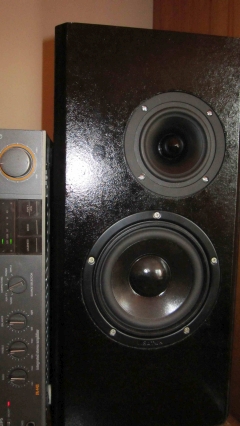

        AL 130 Bassreflex oder AL 170 geschlossen
        Nun noch einmal zusammenfassend:
        Ich möchte einen audophilen Nahfeldmonitor mit dem B80 für den Bereich ~50cm Hörabstand.
        Derzeit gibt es die Box schon provisorisch mit dem W130S (Bild)
        Das eine Projekt wäre eine Bassreflexkonstruktion mit eine Seriellen Weiche mit dem AL 130
        Das alternative Projekt wäre eine geschlossene Box mit dem AL 170 und herkömmlicher Weiche.

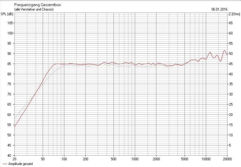

        Pro´s für AL 130 laut Boxsim:
        • Mehr Tieftonpegel
        • Mehr Mitteltonpegel
        • Etwas ausgewogener Frequenzgang
        Pro´s für den AL 170:
        • Präziserer Tiefton weil geschlossene Box
        • Mehr Membranfläche
        Ich bitte um Kommentare, die meine Entscheidung erleichtern sollen

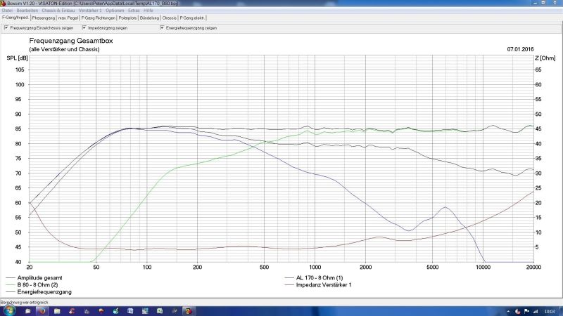

            Klingt interessant, die Kombination AL170 mit B80! Ich habe hierzu auch mal etwas simuliert, siehe Anhang.
            Yves
            Zuletzt geändert von Yves; 14.04.2017, 13:20.
              riwei
              @Vves, saubere Simulation, die Trennfrequenz liegt im angegebenen Bereich. Nur das Gehäuseinnenvolumen war 25-30L (40x25x30cm, gemessen mit Daumen und Mittelfinger, 20cm).

                  Moin,
                  so sauber ist die Simu leider nicht!
                  Schaut man sich den F-Gang unter Winkeln an, fällt auf, das im Bereich um 2 kHz zu viel Energie abgestrahlt wird, man sieht es auch im Energiefrequenzgang.
                  Mit einen kleinen Sperrkreis kann das Ganze stark verbessert werden.
                  (Änderungen sind rot markiert in der Simu)
                  Gruß Jörn

                      Ich räume ein, dass ich nicht so der Frequenzweichenspezialist bin, dafür kann ich Konzepte und Design.
                      Boxsim-Spezialist bin ich auch nicht, denoch habe ich mich über Jörns Weiche hergemacht und diese nochmals verändert (rot).
                      Der B80 bündelt bereits ab 3 kHz, insofern ist das vermutlich keine Box für Hören außer Achse.
                      Wenn mir jetzt jemand verständlich erklärt, welche Fehler ich bei meiner Simulation gemacht habe, wäre mir ein Stück weiter geholfen.

                            Ich habe zuerst die Solo 100 für das Wohnzimmer mit dem B200 gebaut. Das hat mir sehr gut gefallen, weshalb ich als Nahfeldmonitor am Computer auch gerne eine Breitbandbox haben wollte.
                            Dachte der B80 passt und baute zuerst die Björn aus Klang und Ton 1/2012.
                            Hatte zwar Bass aber überraschenderweise mehr Tiefbass als tiefe Mitten, klang irgendwie dünn. Deshalb hab ich den B80 mit dem vorhandenen W130S unterstützt.
                            Denke mir aber, der AL 130 würde mir besser gefallen...
                            Oder eben der AL 170?
                            Das ist die Frage.
                            In meinen Simulationen würde der AL 130 besser abschneiden siehe rote Kurve.
                            Die gestrichelte Kurve ist der AL 170, aber geschlossen in der gleich großen Box.
                            Liebe Grüße

                                Doch, ich habe mir deine Simu angesehen, Respekt, sehr linear!
                                Ich würde aber den Hochton nicht so stark drosseln, da der Energiefrequenzgang ab 4kHz doch stark abfällt.
                                In der Klang und Ton 1/2012 wurde bei der Björn dann im Endeffekt auch die Serienspule und der Parallelwiderstand weggelassen, da die Hochtonanhebung dem B80 gut tut, und der Breitbänder keinesfalls schrill oder lästig klingt.
