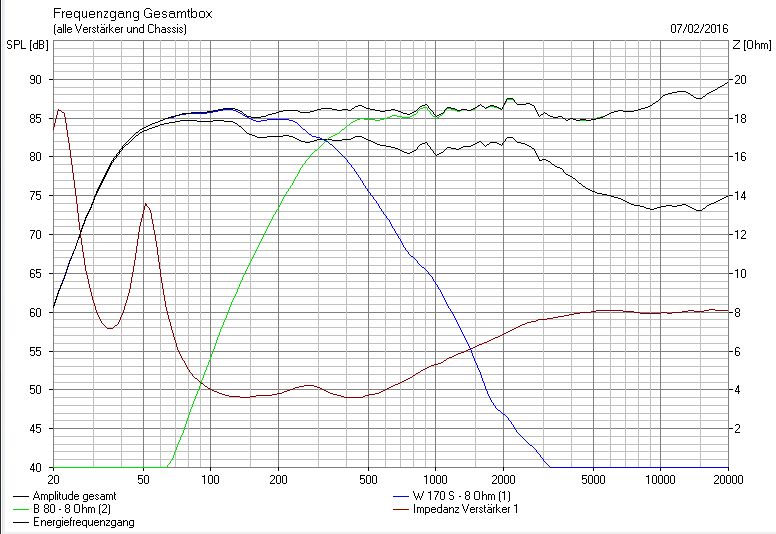

      Standbox
      Würde man dieses Konzept in eine Standbox mit 45 Liter einbauen, hätte man einen Traum Frequenzgang:
        #78
        die serien weiche geht viel einfacher, und der Ws-170 passt auch...
          #79
          und hier eine fast mit klassischer 12dB weiche und anderes gehäuse.
          der W 170 S bleibt der bessere wahl, beide chassis mit beschichteter Papiermembran.
          achtung ! andere skalen.

            @jama, saubere Simulation, aber:
            B80 zu tief getrennt
            Die Phasenbeziehung bei Trennfrequenz stimmt
            WS170 mit 6dB Abfall
            Buckel bei 2.2kHz
            Impedanz bei 3Ohm
            Die einfachste Serienweiche hat nur dann Vorteile, wenn die Chassis zueinander passen und das ist hier der Fall.
            Gruß Richard
              #81
              @ riwei
              ob man den buckel bei 2,2 kHz hört oder stört ?
              hier der f-gang der klassische 12dB weiche, trennung bei ca 300 Hz.

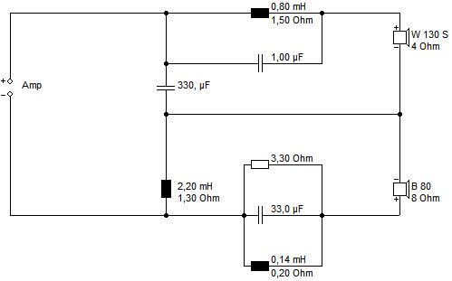

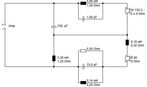

                Hallo Forumgemeinde!
                Vielleicht interessiert es jemanden, ich hab den B80 jetzt mit dem W130S 4Ohm verheiratet, die Weiche ist ein Mittelding aus meinem 1. Versuch und euren Vorschlägen geworden.
                Später könnte ich mir vorstellen den W130X einzubauen, sofern der Korb den gleichen Außendurchmesser hat. Anbei ein erster Versuch!
                Ihr werdet jetzt sagen, B80 zu tief getrennt, aber das ist bewusst so.
                Im Nahfeld eingesetzt, brauche ich keine Partylautstärke.
                Was interessant ist, wenn der W130X in 2 Ohm geschaltet ist, steigt die Gesamtimpedanz...
                Liebe Grüße

                  Hi norbi,
                  die tiefe Trennung ist bei diesem Projekt nahezu egal, da der 13er TT den Maximalpegel vorgibt.
                  Die Variante mit dem W130X macht die Box zu einem echten fullranger, runter bis knapp über 40 Hz/-3dB.
                  Sehr schön sind natürlich die vertikalen Abstrahlwinkel, welche die Box nahezu als Nahfeld-Abhöre prädestinieren.
                  Du solltest die Dämmwolle dringend reduzieren und die Abstimmung korrigieren.
                  Ich habe mal ein wenig in Deiner Simulation gespiel, Serienweichen sind allerdings nicht unbedingt mein Spezialgebiet.
                  Die verwendeten Spulen habe ich eingetragen, die Werte basieren auf IT-Spulen.
                  MfG
                  DD
