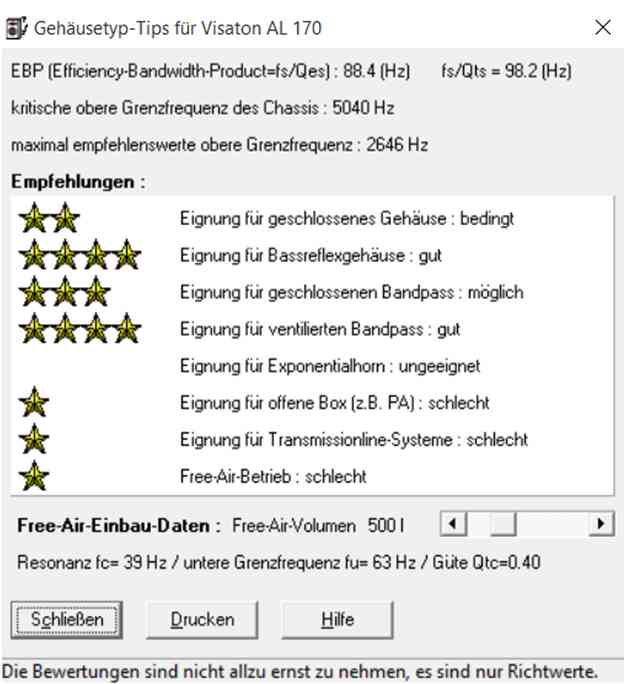

              @norbi, nur ein Anhaltspunkt, in BassCAD V3.3.5 kann man sehen, für welchem Gehäusetyp der AL170 geeignet ist.
              Gruß Richard

                #67
                @YvesB:
                Die Version 1 gefällt mir sehr gut, etwas mehr Tiefgang, als bei meiner Version. Wie hast du das gemacht?
