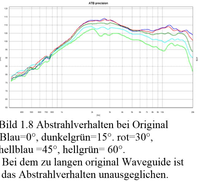

    Das "tolle" Kirchner WG:
    SC 10 mit Frontplatte und Visaton WG:
    Beide haben eine Senke von etwa 5 dB im gleichen Bereich bei Messung auf Achse. Kann man weichentechnisch behandeln. Die Messung mit Visaton-WG zeigt (relativ) zu viel Pegel unter Winkel bei 5 kHz. Die Messung des Kirchner-WG unter Winkel mit dem gekürzten WG zeigt was? Ach, die gibt es nicht? Warum wohl?
    Nur die Messung des ungekürzten Originals wird gezeigt:
    Ist das so viel besser? Ich meine nein! Zumal die Messbedingungen unklar sind. Ich bin NICHT vom Kirchner WG überzeugt.
